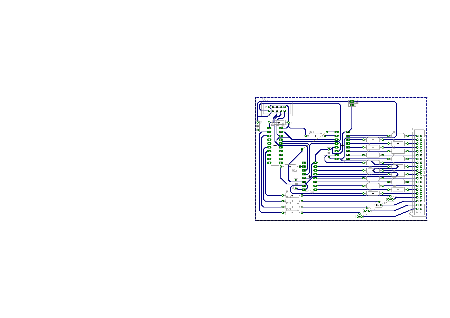

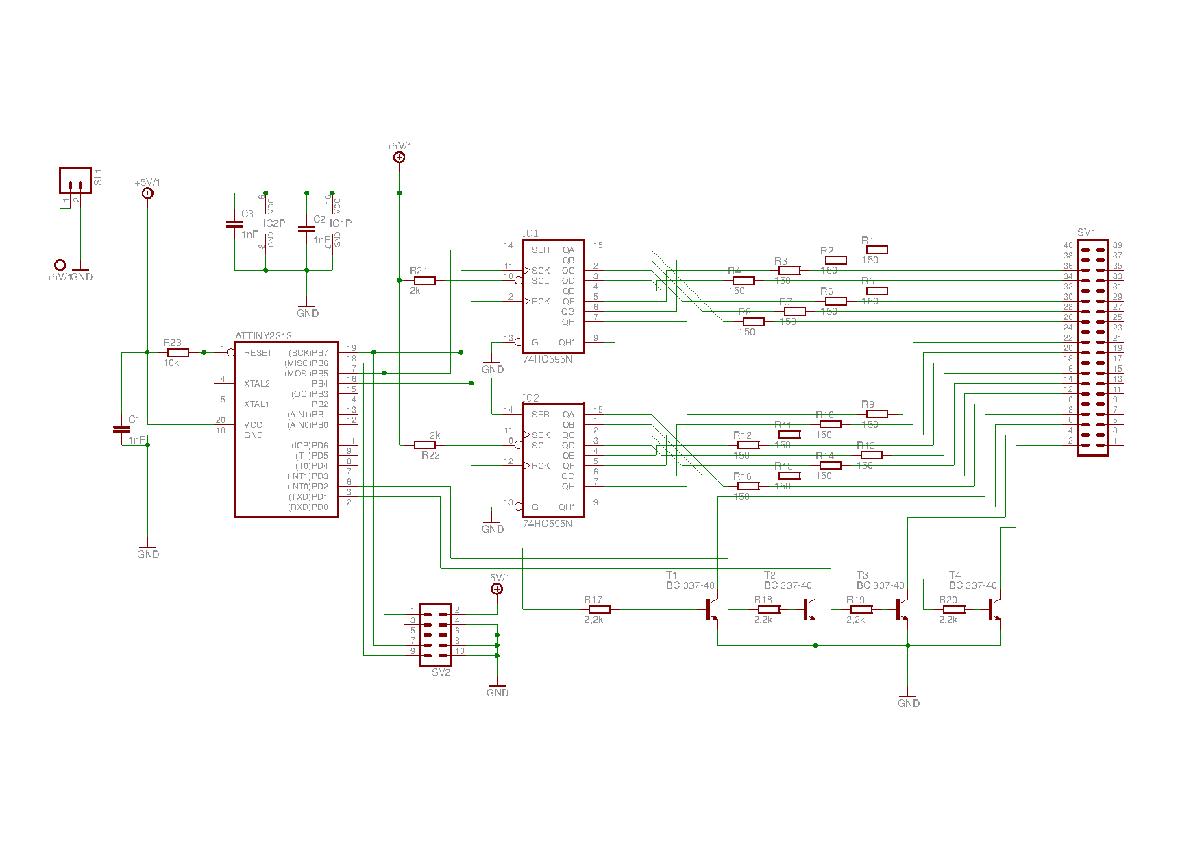

Dabei benutzte ich einen AtTiny 2313 und 74HC595 Schieberegister. Ein
3x3x3 LED Cube Funktioniert einwandfrei, dieser wurde von mir jedoch nur
mit dem Tiny angesteuert (ohne die Register). Bei meinem 4er Cube habe
ich das Problem, dass ich die einzelnen Ebenen zwar komplett ansteuern
kann, es jedoch zu ganz komischen "Bildern" kommt, wenn ich eine
einzelne Säule oder nur eine einzelne LED ansteuern will. Es fangen dann
dabei i-welche LEDs an zu leuchten oder die anzusteuernde LED leuchtet
gar nicht oder nur ganz schwach. ich habe das ganze einmal mit
Fädeltechnik und einmal mit einer geätzten Platine gebaut (nach dem
gleichen Schaltplan -> Anhang).

2k2 ist um den Faktor 10 zu hochohmig für einen Transistor der 300mA
schalten soll.
1nF sind nicht die vorgeschlagenen Stützkondensatoren der Bauteile, man
nimmt eher das 100-fache.
Desweiteren ist halt dein Programm falsch.
