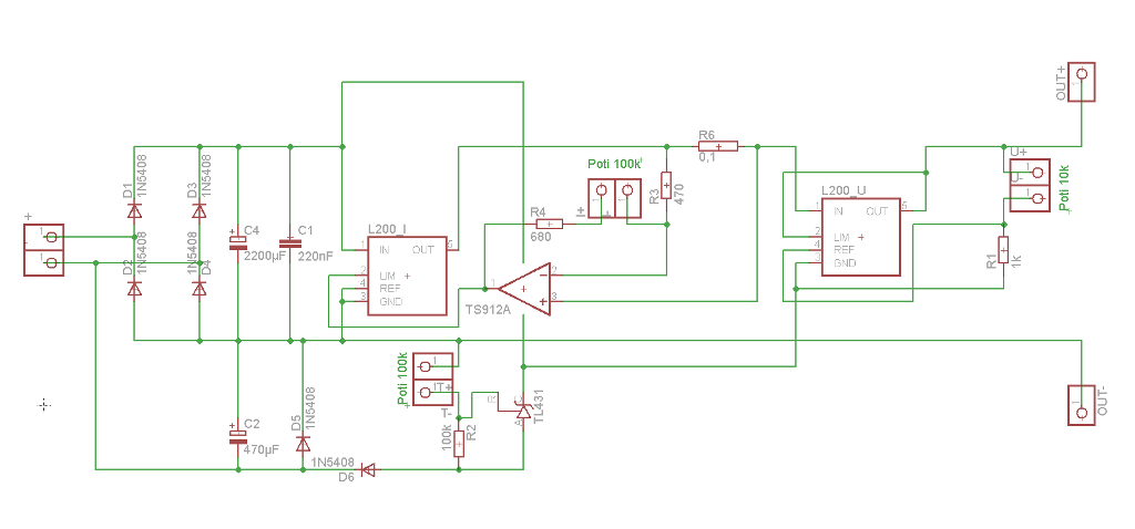

Ich möchte mir ein (Labor)Netzgerät bauen. Ich besitze zwar schon ein
gutes großes Labornetzgerät, allerdings ist das auch wiederum ein
Nachteil. Mal eben das Netzgerät holen und etwas ausprobieren ist zwar
kein lögistisches Großunternehmen, aber sperrige 10 Kg durch die Gegend
schleppen ist auch nicht so toll auf Dauer. Ich suche deswegen einen
Schaltplan von einem (Labor)Netzgerät mit folgenden Eigenschaften:
- Spannung: 0 bis 12 Volt (einstellbar)
- Strom: max. 500mA (einstellbar, Stufen 10, 50, 100, 500mA würden
reichen)
- Wenn möglich kurzschlussfest oder zurückstellbare Sicherung
- Einfacher Aufbau ohne Schnörkel und Schnickschack
- Platzsparende Unterbringung (Grundfläche soll max. die Größe einer DVD
Hülle besitzen)
- Keine exotischen Bauteile (alles sollte bei C, P oder R besorgbar
sein)
- Regeleigenschaften müssen nicht schnell sein
- So wenig Rauschen wie machbar
- Funktionieren sollte es aber :)
Würde mich über vernüftige Schaltpläne freuen. Vielen Dank!

Die 0 Volt stellen beim L200 kein Problem da. Habe sogar schon einen
Schaltplan im Forum gefunden.
Beitrag "Re: L200  Netzteil  Ampere regeln / Volt regeln"
Das gefällt mir eigentlich sehr gut. Vor allem kann man die Potis an
einen Stufen Drehschalter anschliessen und dort ggf. noch feste
Widerstandswerte integrieren, um feste Werte für Spannung und Strom zu
definieren.
Zum Beispiel:
3,3 Volt, 5 Volt, 12 Volt , var.
10mA, 100mA, 500mA, var.
Es soll also ein kleines mobiles Netzteil mit Lerneffekt und langer
Haltbarkeit werden. (Hauptsächlich für µC)
Ein Problem gibt es aber noch, ich verstehe die von mir verlinkte
Schaltung nicht. Die Spannungsreglung verstehe ich ja noch, ist ja auch
nur ein Spannungsteiler. Aber die Stromreglung mit den OpAmp verstehe
ich nicht. Vor allem ist Pin 2 des L200 doch der Ausgang und nicht Pin
5.
Gibt der OpAmp den um max. 100000/470 ~ 212 verstärken Spannungsabfall
über R3 (0,1 Ohm) aus?
Und läuft die Hauptlast vom L200 aus Ausgang 2 und dann über R2 (680
Ohm) und R4 (0,1 Ohm)?
von Axel S. (a-za-z0-9)
> 5.
Falsch. Pin 5 ist der Ausgang des L200. An Pin 2 prüft er den

Ich habe mal einen Schaltplan erstellt und versucht die hier erwähnten
Kritikpunkte zu korrigieren. Der erste Punkt war die Verlustleistung.
Ich habe jetzt zwei L200 benutzt, ähnlich wie der verrückte Australier
das mit dem Lm317 gezeigt hatte. Wirkt eigentlich schon etwas
übertrieben, aber vielleicht kann ich mir dadurch einen größeren
Kühlkörper sparen. Zweiter Punkt war die Nullpunkteinstellung. Habe nun
einen TL431 in die Schaltung gebastelt, wobei ich persönlich wohl eher
einen Lm337 benutzt hätte, da ich davon noch welche rumliegen habe und
ich da auch gewusst hätte, wie ich den benutzen muss. Das wäre dann aber
wieder eine Spannungswandler mehr in meinem
Spannungswandlerdschungelnetzgerät. Das Poti habe ich schon mal falsch
positioniert, dass müsste den Platz mit R2 tauschen, ansonsten sind
keine Werte über 5 Volt möglich. Dritter Punkt war der
Operationsverstärker. Habe jetzt provisorisch den TS912 ausgewählt. Der
besitzt eigentlich sehr schöne Leistungsdaten. Wobei er nicht optimal
ist, vor allem da der Vcc max. 16V hat und ich meine Anforderung auf 15
Volt bei 500mA hochgeschraubt habe.
Das mit dem negativen Spannungszweig stimmt sicherlich hinten und vorne
nicht, habe schon unendlich viele Beispiele mit den TL431 angeschaut und
irgendwie hat den nie einer so benutzt wie ich es gebraucht hätte.
Eine wichtige Frage habe ich noch ganz vergessen. Wie sieht es denn mit
der Serien und Parallelschaltbarkeit von solchen selbst
zusammengeflickten Netzgeräten aus?
von gk (Gast)
dazu passt:
> Es gibt zwar unendlich viele Schaltpläne im Internet, aber die
> qualitative Auswahl ist für einen Laien sehr schwer
> nicht,
So ist es.
Deine maximale Verlustleistun beträgt ~20V * 0,5 A = 10 Watt. Daran
ändert auch die Tatsache nichts, dass Du 2 * LM200 einsetzen willst.
Damit die Verlustleistung für jeden einzelnen nur die Hälfte beträgt,
musst Du entweder die Spannung auf beide aufteilen (Reihenschaltung)
oder den Strom (Parallelschaltung).
Nimm die Schaltung aus der Elektor und ersetze die Z-Diode durch einen
TL431.
> Wie sieht es denn mit der Serien und Parallelschaltbarkeit von
> solchen selbst zusammengeflickten Netzgeräten aus?
Wenn die Potentiale sauber getrennt sind und noch eine Diode am Ausgang
spendiert wird, geht das.

von MaWin (Gast)
Welch ein Unsinn.
> aber vielleicht kann ich mir dadurch einen größeren Kühlkörper sparen
Nein, du bekommst nur eine um  3V niedrigere maximal einstellbare
Ausgangsspannung, und, falls du deswegen einen um 3V höheren Trafo
verwendest, bekommst du 1.5 Watt mehr an Verlusten.
Vergiss die Schaltung am Besten wieder.
Wenn man schon einen Dual-OpAmp und TL431 verwendet, dann braucht man
keine L200 mehr sondern nur noch einen Leistungstransistor, denn mit
Spannungsreferenz (TL431) und OpAmp (Spannungsregelung) und noch einem
OpAmp (Stromregelung) ist das (Labor-)Netzteil komplett.

von L200 Killer (Gast)
Die Sache mit der Nullpunkteinstellung ist gefährlich. Beim Ausschalten
oder Stromausfall kann sich die negavtive vor der positiven
Betriebsspannung abbauen. Das führt zu einer Überhöhung von ein paar
Volt am Ausgang und kann angehängte Schaltungen grillen.
Ich spreche aus Erfahrung.

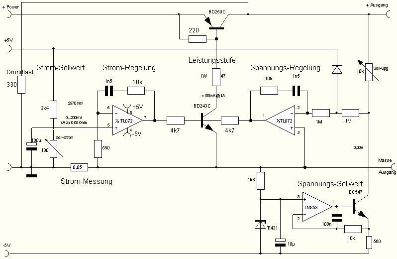

von Hermann (Gast)
Genau das habe ich mir bei meinem letzten Netzteil auch gedacht. Damit
hat man beliebige Freiheitsgrade und es macht mehr Spaß. Im Anhang ist
der Grundschaltplan gezeichnet. Die tatsächlich ausgeführte Schaltung
ist umfangreicher wegen 3 Strombereichen, 3 Spannungsbereichen,
Temperaturmessung und einem DVM für Spannungs-, Strom- und
Temperaturanzeige.
Die Besonderheiten:
-Low drop, Leistungstransistor kann in Sättigung gefahren werden
-Spannung bis auf 0V
-Lineare Spg-Einstellung für Strom und Spannung
Die Erfahrung: alles funktioniert prima, aber die Einstellung der
Regelung ist nicht trivial, es sei denn, man hat keine hohen
Anforderungen. Bei vorhergehenden Netzteilen habe ich solange an der
Regelung gebastelt, bis es einigermaßen ging.
Das sollte hier professioneller werden. Also habe ich mir noch mal meine
Regelungstechnikvorlesung rausgekramt und bin folgendermaßen
vorgegangen:
-Ausmessen der Regelstrecke: Leistungsstufe hat V=20000, T=15µs
-PI-Regler kompensiert genau dieses PT1-Glied. Daher 10k,1n5 für die
Regler. Einen LM385 kann bei dieser Zeitkonstanten vergessen, er muss
schon deutlich schneller sein.
-Jetzt kam ich nicht weiter. Zur Dimensionierung der Verstärkung
(Dämpfung des Regelkreises) braucht man das 2. PT1-Glied, das es
natürlich gibt, aber ich konnte es nicht identifizieren. Ich habe zur
Not den Verstärker selbst genommen mit T=2µs. Das ist aber nicht
richtig, da sich der Verstärker ja nicht selbst ausregeln kann. Trotzdem
habe ich damit weitergemacht und es hat auch bis auf Regelabweichungen
in der Größenordnung von 2µs gut geklappt.
-eine Simulation des Regelkreises in Excel hat beste Ergebnisse wie im
Lehrbuch geliefert. Naja - eben mit idealem Verstärker.
-Die Berechnung für die Stromregelung war recht einfach
-Die Spg-Regelung wurde problematisch: in die Kreisverstärkung geht der
Lastwiderstand ein und der geht im Leerlauf gegen unendlich.
Logischerweise ist im Leerlauf ist die größte Verstärkung, da die
kleinste Aussteuerung große Spg. am Ausgang verursacht. Man muss also
dramatisch mit der Verstärkung runter. Damit es überhaupt zu regeln ist,
habe ich mir mit einer hohen Grundlast geholfen.
Alles in allem hat es so super geklappt. Aber die Dimensionierung der
Verstärkung entspricht noch nicht der Theorie. Hat da jemand Tipps?
von MaWin (Gast)
>  Anhang ist der Grundschaltplan gezeichnet. Die
Low Drop Regler sind immer ein Problem und immer bei bestimmten Lasten
instabil, daher als Labornetzteil nicht zu gebrauchen. Low Drop ist dort
auch nicht nötig.
> funktioniert prima, aber die Einstellung der Regelung ist nicht trivial
Eben. Niemand will beim Labornetzteil je nach Last erst mal umlöten weil
es notwendig ist unterschiedlich zu kompensieren. Ganz ohne Ausgangselko
wird's zu dem nicht gehen.
Deine Spannungsregelung ist zu dem von der Stromregelung nicht
entkoppelt UND die ungeschickt ausgewählten TL072 brauchen eine negtaive
Hilfsspannung.
Sorry to say, aber meiner Meinung nach einer von diesen
Theorieversuchen, von denen es so viele nicht funktionierende
Labornetzteile gibt.
von Harald W. (wilhelms)
> auch nicht nötig.
Das lässt sich m.E. aber auch mit der Standard-Kollektor-Schaltung
verwirklichen, indem man einfach die Ansteuerschaltung mit einer Hilfs-
spannung oberhalb der Hauptspannung versorgt. Bei einem solchen Aufbau
sollten die regelungstechnischen Probleme wohl auch kleiner sein.
Gruss
Harald
von Hermann (Gast)
Vielen Dank für die Tipps.
Mir war nicht bekannt, dass die Low-Drop-Lösung regelungstechnisch
problematisch ist - woran liegt das?
> Hilfsspannung.
Die Kopplung war gewollt, der nicht begrenzende Regler steuert die
Endstufe aus und der andere zieht ihn runter. So gibt es doch eine
saubere Ablösung von I- und U-Regelung. Wo siehst Du das Problem?
Den TL072 hatte ich gerade und er schien mir mit 16V/µs geeignet. Die
-5V brauchte ich sowieso für die ablösende Regelung. Welcher single
supply ist denn ähnlich schnell und preiswert?
Die Dinger schwingen gern und diese Schwingneigung ist deutlich abhängig
von dem kapazitiven Anteil der Last. Das ist kein ernstes Problem, wenn
man einen Festspannungsregler mit bekannter Last verwendet. Aber bei
einem Labornetzteil ist das etwas unpraktisch.
> die Endstufe aus und der andere zieht ihn runter
Einer ist stärker. Einer geht vol nach +5V, der andere voll nach -5V,
und der Ausgang macht was er will.
> Welcher single supply ist denn ähnlich schnell und preiswert?
TLC2272, für 5V: TLV2622
von (prx) A. K. (prx)
Derjenige Welcher schrieb:
> Wo ist der Aufwand?
Gegenüber einem L200 mit umgeschalteten Festwiderständen für den Strom?
Beträchtlich, in Relation gesehen. Der hat nur das Problem, dass man
ohne ähnliche Tricks nicht unter knapp 3V kommt.
von Hermann (Gast)
Vielen Dank für den OP-Tipp, werde ich mir ansehen.
Das verstehe ich nicht: der eine geht voll nach +5V - das soll er auch,
denn er steuert aus und begrenzt nicht, das ist wie ein Festwiderstand
gegen +5V. Der andere geht nicht voll nach -5V, sondern regelt auf den
Begrenzungswert. Die Basis hängt an dem Spg-Teiler aus 2*4k7 von dem
eine Seite an +5V hängt und die andere Seite auf geregelter neg. Spg.
Das funktioniert auch einwandfrei. Die Regelungen selbst sind nicht
gekoppelt, sondern sie wirken beide auf den Leistungsteil - das muss ja
auch so sein. Man kann auch 2 NPN-Transistoren nehmen, aber das ändert
gar nichts.
