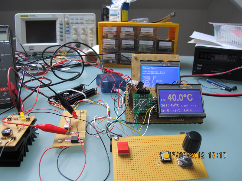

Interpretiere ich das Foto richtig?
Hast Du einen reinen I-Regler zum Testen verendet?
Der wird immer schwingen, wenns den ein reiner I-Regler ist, ohne
nichtlineare Beeinflussung des I-Anteils.
von Joachim .. (joachim_01)
Nee, de Regler ist gerade im ausgeregelten Zustand, die Anteile kp, ki
u. kd sind im Moment des fotografierens zufällig bei 0 bzw ki = 5
(entsp. 5/255 PWM-Wert). Ich habe mehrere LCD-Bilder angelegt, bei einem
kann ich per Drehgeber die P-, I- und D-Verstärkung einstellen und per
Scrollbalken anzeigen.
Ursprünglich ging es mir nur um das Verständis des PID-Regelvorganges,
mittlerweile macht aber das ganze komfortable und verschwenderische
Drumrum (float-Variablen!) den Schwerpunkt der Software aus. Manchmal
wedelt der Schwanz halt mit dem Hund.
