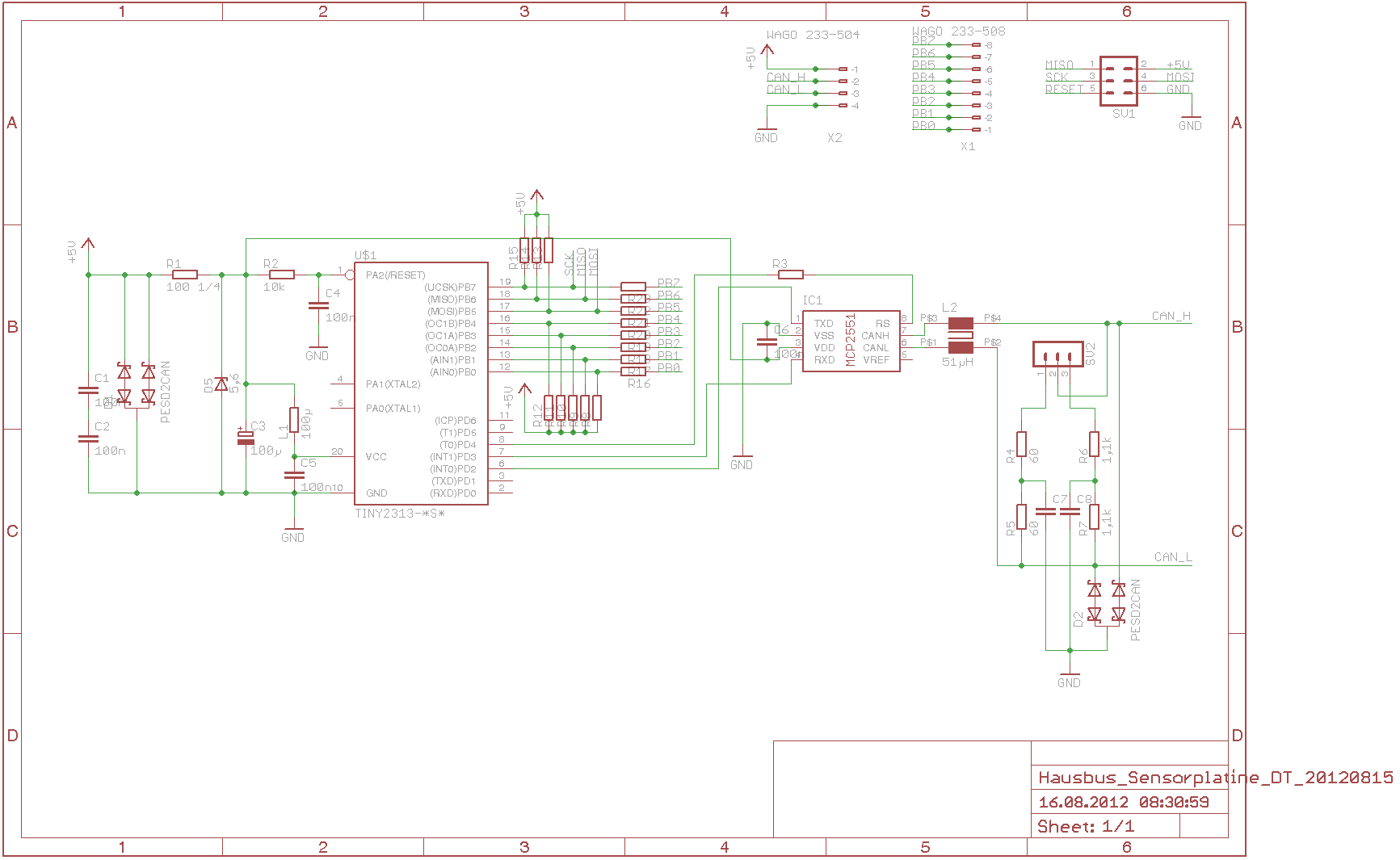

Hallo, ich habe jemanden gefunden der mir eine kleine Platine routet.
Würde mich gerne mal interessieren ob der Schaltplan so in Ordnung ist.
Speziel bei den Programmierpins frage ich mich ob das mit externen
Pullups (10kOhm) funktionieren kann.
Zur Kommunikation über einen Bus will ich INT0 und INT1 und die Eingänge
(Taster) will ich mittels PinChange Interrupt überwachen.

C1 und C2 machen so keinen Sinn, die Versorgungsspannung ist auch nicht
5Volt? Oder? Wenn, dann macht R1 mit 100 Ohm keinen Sinn.
Sieht irgendwie abgekupfert aus, aber schlecht abgekupfert.

ne nicht abgekupfert Widerstand plus Z-Diode soll dauerhafte niedrige
Überspannungen begrenzen. 2 Kerkos in Reihe um die Spannungsfestigkeit
zu erhöhen. Die 100nF belasten den ESD Impuls der aus einigen pF
gespeist wird. Das ist abgekupfert, dachte mir wieso das Rad hier neu
erfinden.
Da die Platine nicht viel Strom braucht gehen die 100 Ohm als
Begrenzungswiderstand in Ordnung, wobei ich diesen immer noch anpassen
kann.
Was mir mehr sorgen macht sind eher die Pullups an den ISP Pins könnte
aber zur not erst das ganze Programmieren und danach die Pullups
reinlöten.
