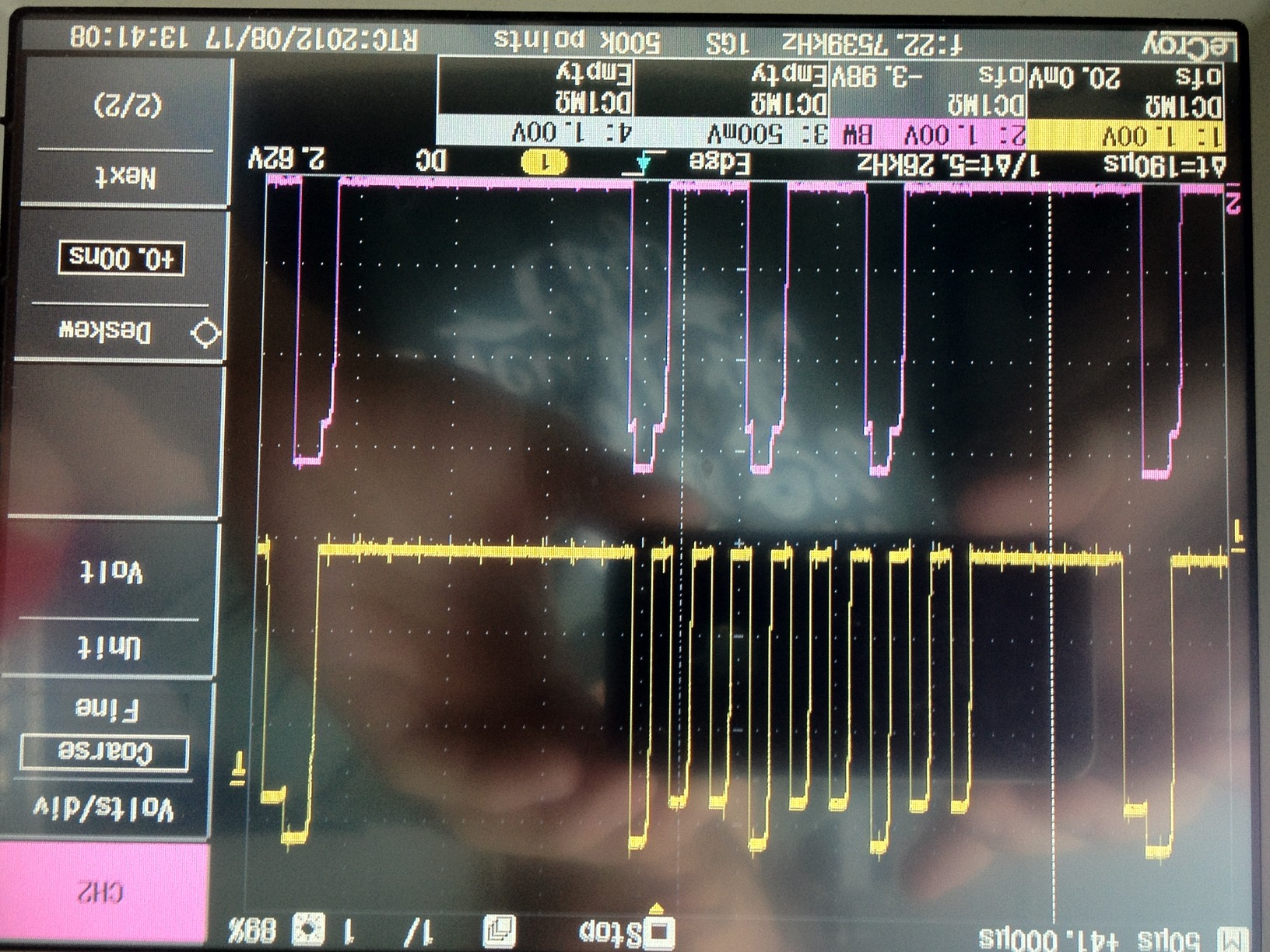

Bei einem Projekt ist es meine Teilaufgabe das Akkumanagement für einen
LIPO-Akku zu realisieren. Dabei verwende ich den TI FuelGauge IC
bq20z65-r1 sowie den Charger IC bq24735. Um die wichtigsten Parameter
des LIPOs immer sehen zu können, sollen dementsprechend verschiedene
Parameter vom im Projekt zum Einsatz kommenden Atmel AVR 1281V abgefragt
werden.
Ich habe mich sehr ausführlich mit den beiden Protokollen I²C und SMBus
beschäftigt und bin der Meinung alle Bedingungen damit beide Protokolle
miteinander kompatibel sind, zu erfüllen:
-) Ich betreibe alle IC's mit 3V Vcc.
-) Die Pull-up Widerstände für SCL und SDA habe ich mit 10k bemessen.
-) Ich betreibe den Bus mit 50kHz
Ich arbeite mit dem I²C Master Driver AVR315 von Atmel, habe den
Source-Code für den AVR-GCC Compiler entsprechend angepasst.
Im Anhang sieht er ein Bild, wie der derzeitige Versuch einen Slave
anzusprechen aussieht: Bis auf das, dass nach der START-Condition doch
sehr viel Zeit vergeht, bis die 9 Zyklen des Clocks beginnen und ebenso
wieder sehr viel Zeit vergeht bis SCL und SDA wieder in den High-Zustand
wechseln, wird kein Timing verletzt. All meine Versuche sind bisher
gescheitert ein Acknowledge vom Slave zu erhalten, wie Ihr seht erhalte
ich immer ein NACK und ich weiß einfach nicht wieso! Nach dem ersten
Sendeversuch wird permanent ein REPEATED START initiiert da eben kein
Slave antwortet...
Hat jemand Ideen, bzw. sieht jemand einen essentiellen Fehler im Code?
Vielen Dank für eure Hilfe,
Stefan

#2799644
ich habe mal deinen Code mit einem Atmega644 und einen RTC-Baustein
(DS1307) getestet.
TWI_Master_Initialise();
sei(); // sets the Global Interrupt Enable Bit to allow Interrupts
messageBuf[0] = 0xD0; // Slave_Adress_DS1307 = 0xD0;
messageBuf[1] = 0x0;  // Startadresse
messageBuf[2] = 0x0;  // sekunde
messageBuf[3] = 0x30; // minute
messageBuf[4] = 0x23; // stunde
messageBuf[5] = 0x05; // tagnr
messageBuf[6] = 0x17; // tag
messageBuf[7] = 0x08; // monat
messageBuf[8] = 0x12; // jahr
messageBuf[9] = 0x90; // run
TWI_Start_Transceiver_With_Data( messageBuf, 10);
TWI_operation = REQUEST_DATA;
while(1)
nop();
Die Sache funktioniert nur, wenn ich
Slave_Adress_BQ20Z65R1(0x16)aleine sende!
also <<TWI_ADR_BITS) | (FALSE<<TWI_READ_BIT);weglasse.
Zum Testen habe ich all Abfragen mal weggelassen, war mir zu
unübersichlich.
Veruche es doch mal!
Gruß G.G.
