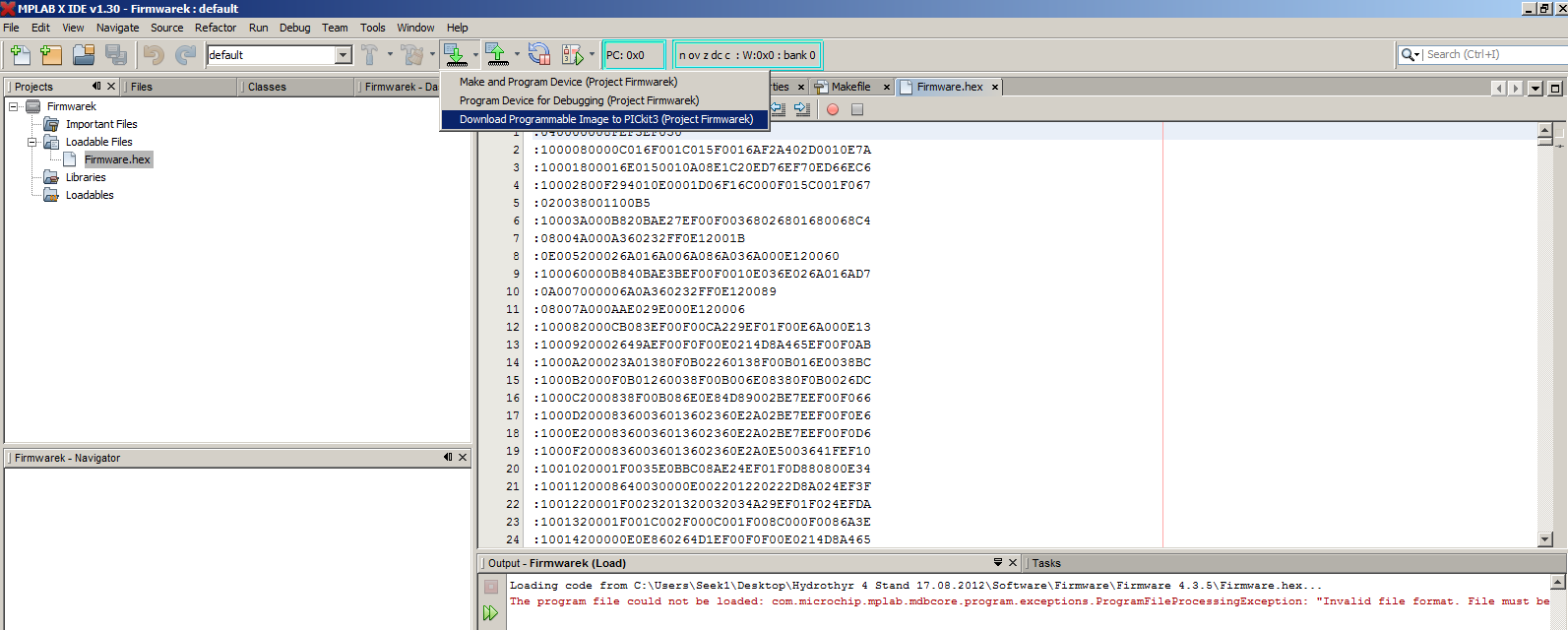

Bekomme immer folgenden Fehler:
Loading code from C:\Firmware.hex...
The program file could not be loaded:
com.microchip.mplab.mdbcore.program.exceptions.ProgramFileProcessingExce
ption:  "Invalid file format. File must be Intel hex or Motorolla S
record format."
Das Menü Programmer gibt es nicht. Vielleicht unter der V8. Aber nicht
bei der MLAB X.
Habe ein Menü gefunden. Sie Anhang. Aber eben mit den angegebenen
Fehler.
Irgendwelche Ideen?
