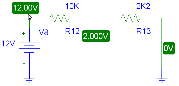

Hallo Zusammen,
ich habe heute morgen mal eine Schaltung in pSpice simuliert und dabei
ist mir aufgefallen, dass der Spannungteiler falsch berechnet wird. Seht
ihr das auch so?
Sollte doch eigentlich 2,156V anstatt der 2V rauskommen?!
Wie kann das sein?
Gruss,
Jan
Gast #2801025
ich denke, Dein Spice schnallt die 2K2 nicht und glaubt, es wären nur
2K. Schreib's doch mal als 2.2K, dann müsste sich was ändern.
Gruß,
Werner
Gast #2801051
Danke an alle die mir geantwortet haben.
@Pumuckel: du hast recht! Der wahre Wert ist natürlich 2,164V. Der
andere Wert ist der an der Schaltung gemessene :)
