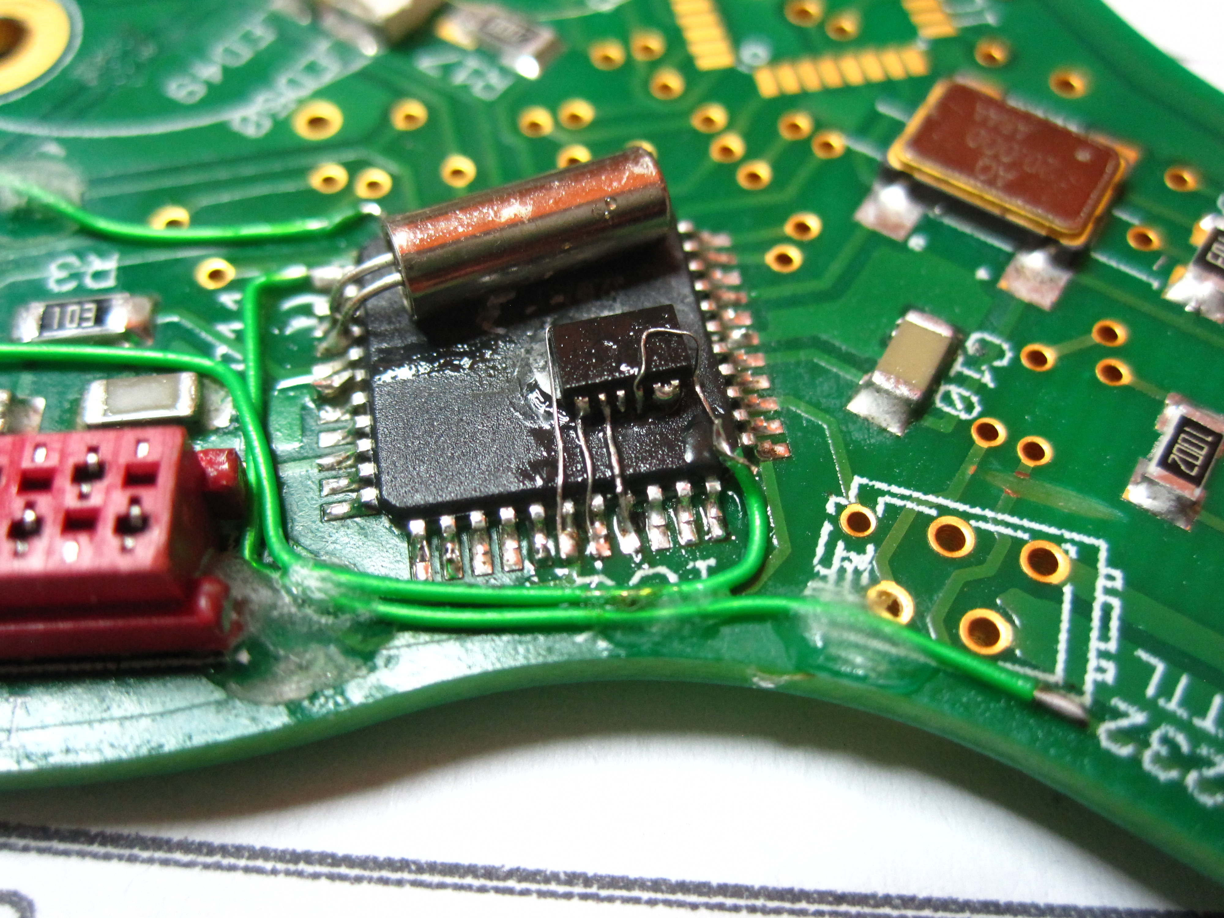

von Andreas H. (hicki) Benutzerseite
ich habe doch den RX8564LC genommen. Seht es Euch selbst an. Das war ein
schönes Stück Arbeit bei der Chipgröße von 3,6x2,4mm, aber es hat sich
gelohnt. Funktioniert alles prima.
Zum Verdrahten des Chip´s habe ich von Litzendraht 2 Seelen verdrillt
und verlötet. Habe es erst mit Kynar-Draht versucht, war aber noch zu
dick.
Gruß Andreas
von Manni 38 (Gast)
Oha, das ist doch richtig gut geworden! Ich versuch es die Tage auch ;)
