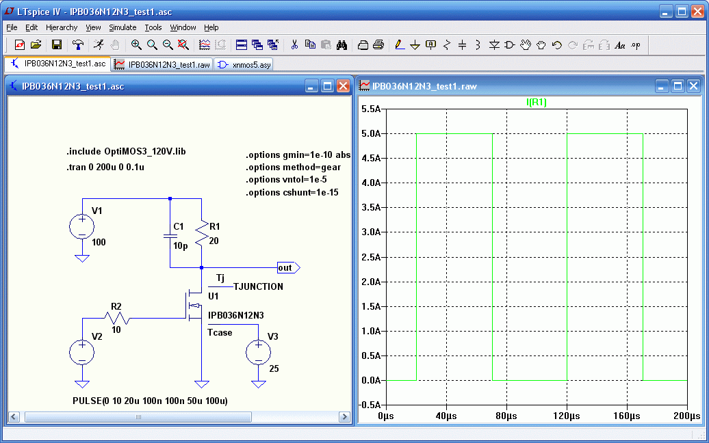

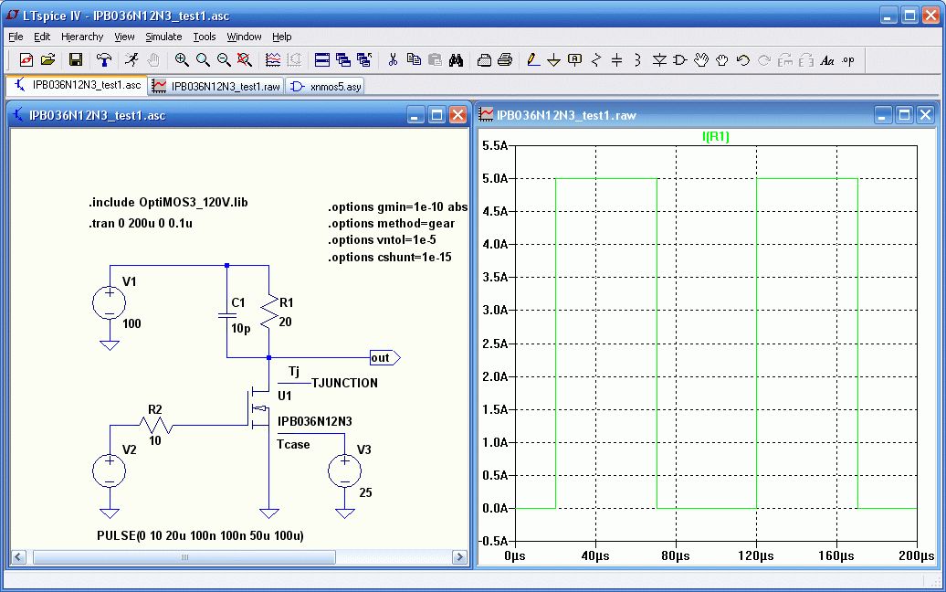

Du machst das zu kompliziert mit dem Symbol.
Prefix:X
Value: IPB036N12N3
Sonst nix. Das Symbol benötigt 5 Pins. Siehe Subcircuit-Definition.
.SUBCKT IPB036N12N3 drain gate source Tj Tcase
Ich habe dir ein passendes Symbol angehängt. Diese Datei kopierst du in
das Verzeichnis in dem dein Schaltplan liegt.
Im Schaltplan:
.include OptiMOS3_120V.lib
Auch diese Datei kopierst du in das Verzeichnis in dem er Schaltplan
liegt.
Diese Modelle von Infineon mit den vielen Formeln konvergieren übrigens
alle sehr schlecht.
Ohje, ich merke gerade, dass ich scheinbar noch viel viel viel zu wenig
Ahnung von LTSpice habe :(
Ist die .gif-Datei die du Angehängt hast jetzt Quasi das, wie das Modell
des MOSFETs im Innern aufgebaut ist, oder ist das eine
Beispielschaltung?
Und was genau hat es mit TJUNCTION und Tcase auf sich?
Gibst du hier in Form einer Spannungsquelle die Temperatur des Gehäuses
und der Verbindung vor? Woher kommt der Wert bei TJUNCTION?
Aber auf jeden Fall schon einmal TAUSEND DANK für deine Hilfe!
Das Bild zeigt eine einfache Beispielschaltung.
Das Innenleben siehst du im Modell-File(.lib).
Mann, das Beispiel(.asc) ist doch mit im zip-File drin. Unzip in irgend
ein Verzeichnis, aber auf keinen Fall nach C:\Programme. Dort haben
eigenen Dateien nichts verloren.

@temiox
> xu1 n002 n006 n009 n003 n001 x-nmos5
Du musst an deinem Mosfet im Schaltplan den Text x-nmos5 durch
IPB036N12N3 ersetzen. Woher soll denn sonst LTspice wissen um welchen
Mosfet du nehmen willst.
