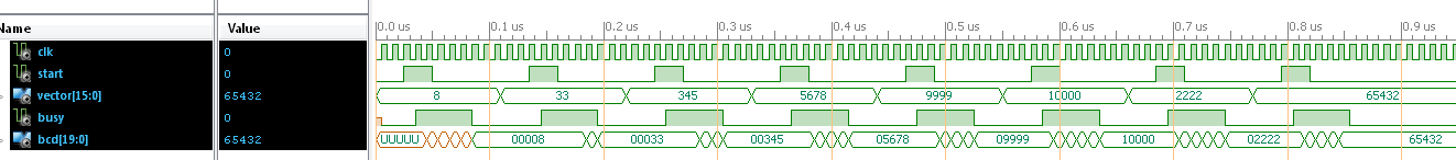

Wie ich aus der TB erkenne, benötigt das etwa 12-14 Takte nach dem
Start.
Das ist für meinen Fall leider zu langsam.

Bann nimm "meinen" bin2bcd-Wandler und instantiiere 20 davon. Deinen
ersten 32-Bit-Wert schickt du in den ersten Wandler, den nächsten
32-Bit-Wert in den zweiten und so fort...
So hast du ein paar Takte Latency, aber einen guten Durchsatz... ;-)
