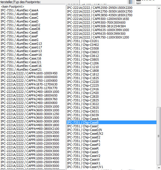

Ich möchte ein Layout entwerfen. Bin aber direkt etwas mit der Auswahl
überfordert. Als Ausführungen des 1uF Cs habe ich folgende Auswahl im
Anhang.
Was muss ich da nehmen für diesen C?
http://www.reichelt.de/ELKOS-SMD-Low-ESR-105-C/SMD-ELKO-1-0-50/3/index.html?;ACTION=3;LA=2;ARTICLE=31900;GROUPID=4001;artnr=SMD+ELKO+1%2C0%2F50;SID=12UDJO6n8AAAIAACSdlB83e7119be36805b32da13a3c3c53dd22f
Es steht dort nur Bauform: SMD, im DB 4x5.4 DxL
von herb (Gast)
von Falk B. (falk)
@  herb (Gast)
>Daran liegen bei mir 24V, dort steht 25V max, ist das nicht
>unterdimensioniert? Was macht man da?
Einen mit 35 oder 50V nehmen. Nur wenn man SEHR sicher ist, dass bei den
24V KEINELEI Überspannungen auftreten, könnte man den 25V Typen nehmen.
Lohnt sich aber meist nicht.

von Bond (Gast)
Nimm dann lieber das nächst größere Gehäuse beim Kondi.
Ein gewisser Abstand zwischen realer Betriebsspannung und
maximal zulässiger zulässiger Spannung hat noch NIE geschadet.

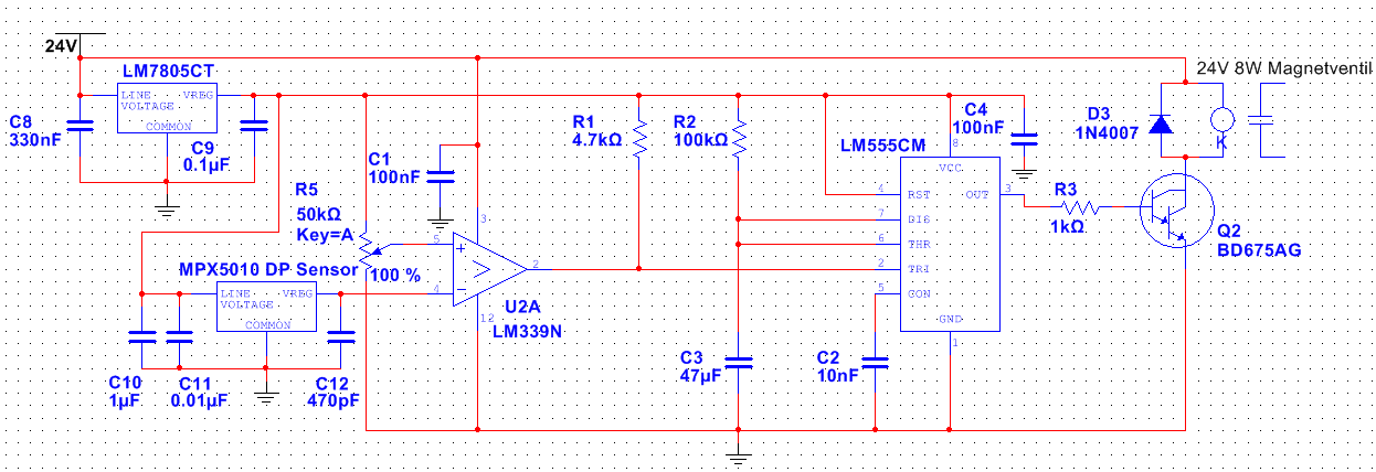

von herb (Gast)
thx, hier der Plan.
Dann würde ich es wohl mit 1206 versuchen wollen.
Für den 7805 und den BD675 finde ich kein kleineres Gehäuse als TO220,
beim ersten Blick weder im Datasheet noch in dem Programm.
Der BD675 wird auch merklich ganz gut heiss, da weiss ich nicht ob SMD
überhaupt so gut wäre wegen der Wärmeentwicklung. Vorher habe ich das
mit Relais gemacht, aber das ist auch irgendwie doof.

von TestX .. (xaos)
dann such mal richtig... zB UA78L05A von TI... gibts in mehreren SMD
gehäusevarianten...
du willst ja nur ein magnetventil schalten...dafür nimmt man bei kleinen
spannuungen am bestne einen mosfet... bei IRF bekommste du beliebig
viele in SMD und mit einem RDSon von < 10mOhm wird das ding nichtmal
warm...bipolar transitoren werden prinzipiell heiss da es
stromgesteuerte elemente sind, mosfets sind spannungsgesteuert

Könnte ich den dann einfach statt dem BD675 einsetzen ohne sonst was
ändern zu müssen?
Der 555 hat ja open collector, bräuchte ich dann noch sowas wie einen
Pullup?
