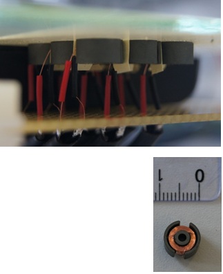

ich hab ein Problem an dem ich nun schon etwas länger sitze und nicht
mehr weiter komme.
Für eine Projektarbeit soll ich eine Spule(eigentlich 9 aber erstmal
kleine Schritte) erregen.
Soweit sogut, die Erregung soll Sinusförmig und in einem Frequenzbereich
von 100kHz - 1MHz liegen, soll heißen das ich die Frequenz variabel habe
und nun mein eigentliches Problem, die Spannung soll dabei stehts
konstant bleiben bei maximal möglichen Strom.
Vielleicht hat einer von euch einen Tip oder eine Idee wie ich das
bewerkstelligen könnte.
Transistorschaltungen etc die ich durch habe, kamen mit der Last nicht
wirklich zurecht und haben mir keine konstante Spannung liefern können.
Mit Last mein ich nun hier verschiedene Spulen.

Also, die Spulen werden dafür genutzt ein Magnetfeld aufzubauen. Dieses
Feld soll möglichst stabil sein. Das Magnetfeld soll dann im späteren
Verlauf grob gesagt genutzt werden um Objekte im Raum unterscheiden zu
können.
Die Spulen sind bis jetzt nirgendwo verbaut, es geht rein um
voruntersuchungen.
Zu den Werten, die Frequenz soll im Bereich 100kHz - 1MHz liegen.
Spannungen und Ströme, kann ich leider nicht sehr viel zu sagen, aber
ich denke das maximal 20V und 1A benötigt werden.
Welche Schaltungen ich da durch hab, kann ich gerade nicht genau sagen,
viele wurden mir zugesteckt zum Aufbau. :/
Das Problem mit den meisten Transistoren an sich war, das sie nur in
kleinen Frequenzbereichen für mich optimal Funktionierten, allerdings ab
ungefähr 400kHz anfingen mir Spannungsspitzen zu geben die ich absolut
nicht gebrauchen konnte.

Du widersprichst dir da selbst und deshalb wirst du so keine Lösung
finden. Wenn das Feld möglichst stabil sein soll, dann muss der Strom
stabil sein und nicht die Spannung.

Wie gesagt, zur Spule die ich immo für die Tests verwende kann ich nicht
viel sagen, habe nur eine Impedanzkennline von 100kHz - 1MHz mit einem
Impedanz Analyzer aufnehmen können. Auf dem Spulenkörper sind keinerlei
Daten oder Seriennummern vorhanden.
Finde ich selber etwas "Dumm" allerdings soll ich diese verwenden da
aufgrund der geringe Baugröße und des Ferritkerns.

Ich soll wie ArnoR schon erwähnt hat den Strom konstant halten können.
Auch hier wieder die vorgabe das er über den ganzen Frequenzbereich
konstant bleibt.

20V/1A sind 20 Ohm, macht bei 1 MHz 3,18µH.
Wenn man aber die Spule so betrachtet, um die 10mm Durchmesser,
Drahtstärke wahrscheinlich um die 0,1mm, wird man da guten Gewissens
KEINE 1A durchjagen wollen. Ausserdem hat die um Größenordnungen mehr
als 3µH.
Wenn der Strom durch die Spule, der sowieso sinusförmig ist,
frequenzunabhängig sein soll, muss man halt die Spannung anpassen.
Für einen Positionssensor braucht man mit 1A, eher 10mA bei der
Anordnung.

Hallo Leute,
wie wäre es mit einem Vcc- P-Fet - Shunt - Spule - N-Fet - GND.
Bodydioden durch externe unterstützen. Einen Elko in die Versorgung und
die FETs mit einem µC ansteuern. Durch die Messung am Shunt den Strom
Regeln und auf die PWM den Sinus aufmodulieren. Hab sowas schon mal für
ein Hydraulikzylinder gemacht. Funktioniert tadellos. Mit den N-Fet kann
man sogar das Entladen der Spule regeln. Einen digitalen PI oder PID
Regler in der FW und fertig.
Bei der Dimensionierung des Elkos müssen allerdings die Spulenwerte
bekannt sein. Sonst wirkt sich dies in der Stromregelung stark aus.
Messtechnisch austesten lässt sich dies natürlich auch.
Gruß,
Georg.
@Falk Brunner
Ja,  deine zusammenfassung ist so schon richtig.
Die 20V/1A bezogen sich ein eventuelles maximum.
Die Spulen auf dem Bild können das nicht, das ist schon klar.
Habe da nur an etwas später gedacht, nicht das ich mir, nur weil ich die
Spulen abänder, das Rad neu erfinden darf.
Wenn ich das bei dem OP richtig verstanden haben ist der für 200mA, für
eine Spule sicherlich ausreichend, aber im späteren verlauf sollen 8
Spulen + 1 Spule extra geschaltet werden können. Wie auf dem Bild zu
erkennen soll ein 3x3 Array aufgebaut werden.
