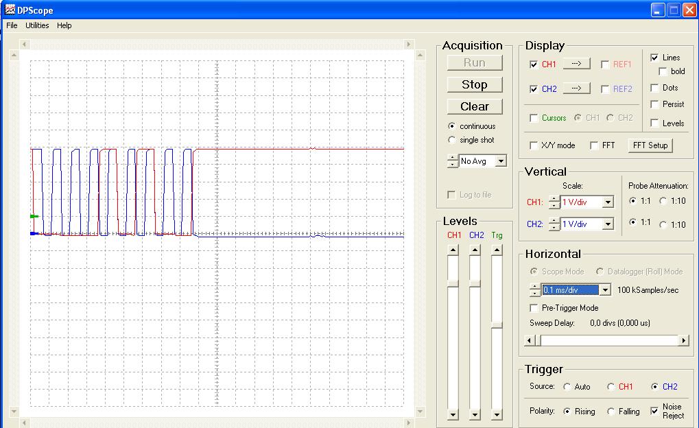

und als korrekt bewertet. Ab da hängt das ganze. Ich habe mit meinem
Oszi mir die Sache angesehen, Bild ist im Anhang. Der CH1/rot ist die
SDA-Leitung, CH2/blau ist die SCL-Leitung. Dort ist eindeutig ganz links
die Startbedingung zu sehen. Danach genau acht Takte und auf der
Datenleitung meine Adresse und das Schreib-bit. Jetzt müsste eigentlich
der Slave die SDA-Leitung auf Low ziehen und der Master noch einen Takt
auf der SCL-Leitung ausgeben. Beides ist nicht der Fall.

von Tassilo (Gast)
Sollte das hier beim Slave:
     DDRA |= (1<<DDA2);        //SDA als Ausgang
nicht eher
    DDRA |= (1<<DDA0);        //SDA als Ausgang
sein, anderswo sieht der Code so aus als wäre SDA an Port A Bit 0?
Tassilo
von Dennis H. (t1w2i3s4t5e6r)
Ich bin sowas von dumm, na klar, ich setze die SCL Leitung auf Ausgang,
somit auf LOW, werds gleich mal probieren, ich sollte doch mehr mit
#define arbeiten, da können solche Schusselfehler nicht passieren
 Danke dir
