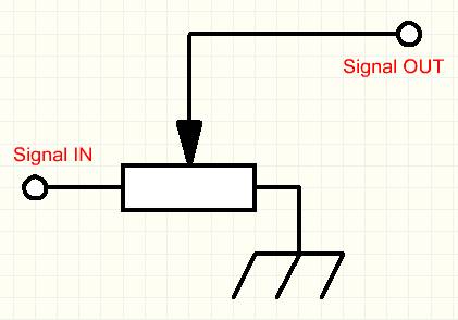

Das hängt von der Eingangsimpedanz deiner Klangregelung ab. Ich würde
mal sagen mit 10kOhm kannst du wenig falsch machen. Das Poti aber bitte
richtig verschalten.
Die Klangregelung habe ich aufgrund des rauschens wieder entfernt. Das
kann das Handy auch selbst. Problem ist nur, dass bei gerringster
Lautstärkeeinstellung des Handy´s, es aus den LS zu laut heraus kommt.
Deshalb die Abschwächung des Ausgangssignals.
Wie müsste des so ein Poti verschalten werden???

Der Wert hängt auch von den Daten des Verstärkers (Eingangswiderstand)
ab. Mich wundert, dass dieser kein Lautstärkepoti besitzt.
Außerdem hängt es davon ab, wo du das Signal abnimmst. Ich nehme mal an,
dass dies eine Ohrhörerbuchse am Handy ist - die ist üblicherweise in
der Lage denn 30Ω Ohrhörer zu treiben. Also kann man auch etwas
niederohmiger bleiben - das Handy kann es treiben und der
Verstärker-Eingangswiderstand ist deutlich höher (typ. 22k ... 50k).
In dem Fall würde ich eher ein Poti im Bereich 1k ... 10k nehmen. Wenn
du dies generell zur Lautstärkestellung nehmen willst, dann kaufe eines
mit logarithmischem Verlauf.
Sollte der Verstärker aber bereits einen Lautstärkesteller haben oder
wenn du nur eine feste Anpassung willst, dann kannst du einfach mit zwei
Widerständen (pro Kanal) einen festen Teiler bauen und damit den
Signalpegel auf den Aussteuerbereich anpassen (Stichwort:
Spannungsteiler).
Die Summe der Teilerwiderstände wieder so etwa 1k...10k. Das Verhältnis
entsprechend deiner notwendigen Reduzierung. Also, z.B. 1k unten und 10k
oben für 1/11 (ok, waren in Summe jetzt 11k - das macht auch nichts).
Oder 100Ω und 5k für etwa 1/50.
getestet mit 100k Poti. Funktioniert einwandfrei. Ich werde den
Vorschlag aber mit Spannungsteiler verwirklichen, da die Lauststärke
über das Handy (Klinkenbuchse) oder MP3-Player geregelt werden kann.
Muss nur noch das optimale Verhältnis des Spannungsteilers ermitteln.
Als Verstärker dient der Bausatz vom großen C (190808 2x40W).
Das ganze dient ja auch nur zur Beschallung meines kleien Bastelkellers.
So denn, fröhliches Basteln...

Da habe ich auch einen Spannungsteiler drin, weil ich den auch mit einem
Handy betreibe. Für die Widerstände habe ich 5,6 kOhm und 16 kOhm. Das
würde ich dir auch so empfehlen. Der Größere geht an Masse.

Habe jetzt mal den Tip von Dan ausprobiert:
> mach mal das lautstärke-poti zwischen TDA und Endstufe!!!
Mit einem 10k Poti und Verhältnis 1/10 geht es auch mit der
Klangregelstufe. Also das Poti so eingestellt, dass kein Rauschen
wahrnehmbar ist.
