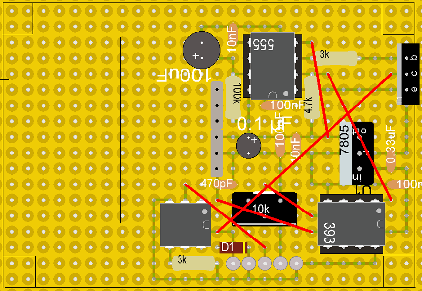

Aufgrund der Bauteile kommt es bei den Leiterbahnen zu Überschneidungen,
dh ich muss Litze zum überbrücken einsetzen.
was ist beim selbstgelöteten Punktraster besser:
Eine hin und her laufende Masseleitung ohne Litze dafür zusammenhängend
eine Bahn, oder von jedem Bauteil aus direkt an dessen Masse Litze und
dann alle Leitungen zu einem Massepunkt, dafür dann Vcc hin und her
laufend als eine Bahn?

sry ich verstehe da nicht was du meinst. Ich kenne das höchstens bei
geätzten Platinen bei denen große Bereiche Masse sind.

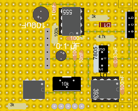

So wie im Anhang sähe es jetzt aus. Habt ihr da ein paar Tipps um es
besser zu machen?
Mehr Platz für die Teile habe ich nicht.
Das grüne wäre die jetzige ungefähre Masseführung.

meinst du Sternenförmig usw? Dann wäre das doch mit der Litzevariante
besser zu einem Punkt hin oder? Wann bräuchte man das denn, bei
Induktivitäten oder wann?

Wie gesagt: Bei dieser Schaltung wird das Layout (rein technisch
gesehen) wahrscheinlich ziemlich egal sein. Wenn das Layout also mit dem
Schaltplan übereinstimmt und du mit den Kabelbrücken leben kannst:
aufbauen und ausprobieren. Wenns nicht funktioniert liegts bestimmt
nicht an einem ungünstigen Layout.
