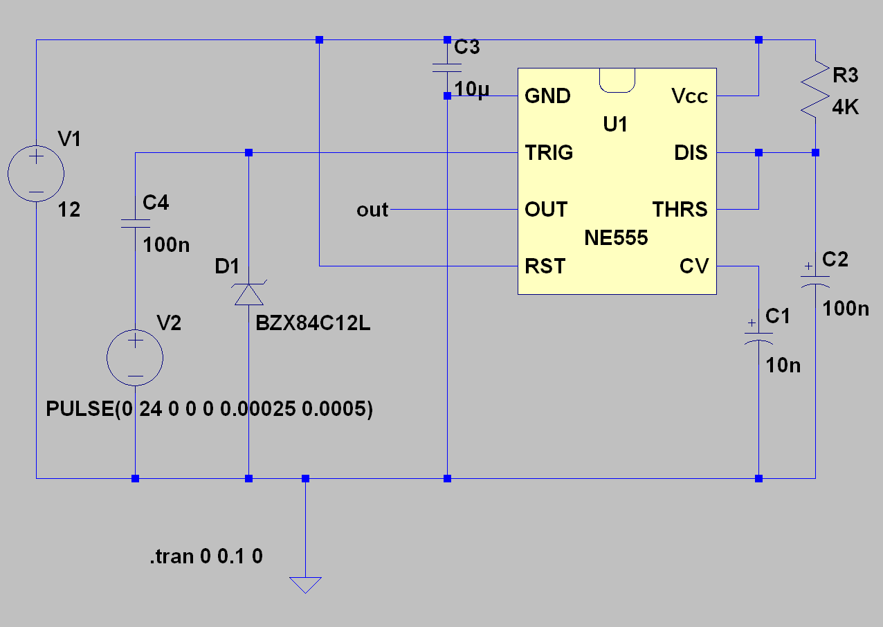

ich versuch gerade einen simplen F/U Converter zu zeichnen.
Randbedingungen:
f max =2 KHt
f min =100 Hz

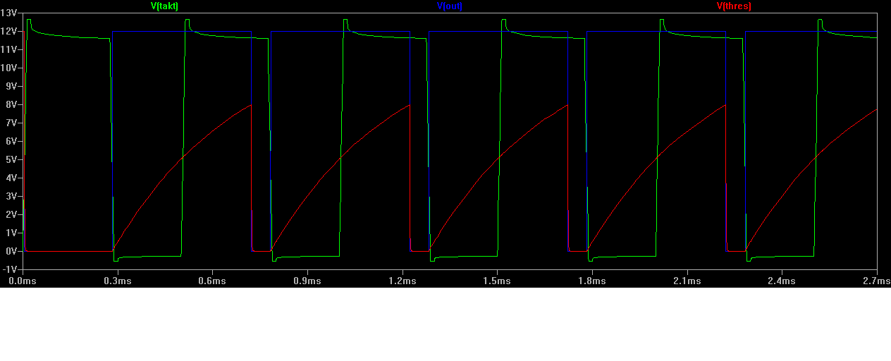

hab jetzt mal nur die Takt zu PWM gemacht, was in der Simulation bei 2
Khz auch funkrioniert. (Mit SwitcherCad)

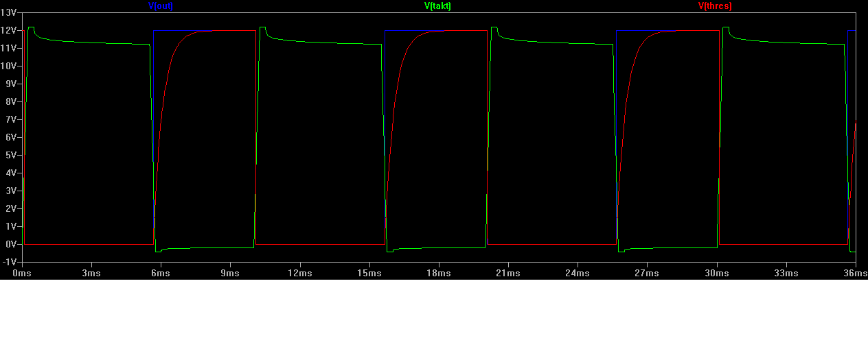

Wenn ich das aber mit 100 Hz simuliere kommt was anderes raus als
gedacht.
R * C *1.1 = 100nF  4 KOhm  1.1 etwa 440 uS
kommt bei 2 KHt auch hin - bei 100 Hz nicht. Sollte V(out) nicht gegen 0
gehen wenn V(tresh) etwa 8V überschreitet - oder versteh ich das falsch?
Auszug Wikipedia
„Threshold“: Das Intervall endet, wenn die Spannung an THR größer als
bei CTRL ist
Gruss Heinz
Der EIngang muss auf High stehen, damit das Intervall enden kann. Die
Low-Phase des Eingangssignals muss alos kürzer als 440µs sein.
