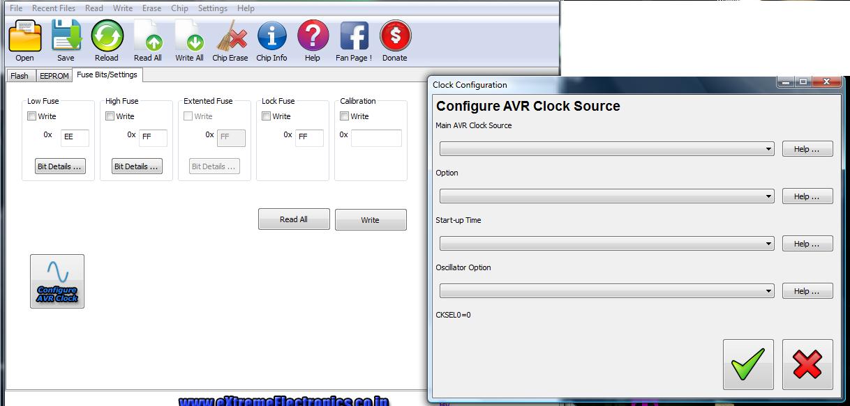

von Alexander (Gast)
Das wird im extreme burner angezeigt
erkennt PonyProg eigentlich meinen Programmieradapter ?

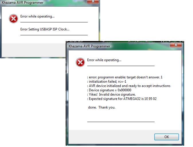

Hab es jetzt mal mit khazama versucht.
Da kommt diese Meldung (anhang)

Nach Deinem o.a. Bildschirmfoto erkennt Extreme Burner doch den
Programmer, nur keinen daran angeschlossenen Atmega. Da liegt der Hase
im Pfeffer.
Es bleibt eigentlich nur die Verbindung USBAsp - ISP. Stimmt die
Reihenfolge der Anschlüsse? Stecker richtig herum eingesteckt? Hat die
Atmega-Platine Spannung? Suche mal in dieser Richtung.

von So nicht (Gast)
Wenn der Stromlaufplan aus Deinem Link mit der gelöteten Schaltung
übereinstimmt, wundert es mich nicht, daß der Atmega sich nicht
programmieren läßt. Da fehlt der Anschluß des Reset am
Programmieradapter.
Üblich ist es den Resetpin des Contollers mit einem ca. 10kOhm Pullup an
den Pin 5 des ISP Adapters anzuschließen. Wenn der fehlt ist keine
In-Circuit Programmierung möglich.

von void (Gast)
> Erst nachdenken, dann schreiben.
Hups, gilt wohl auch für mich.
@So nicht:
Stimmt in dieser Schaltung ist Reset nicht beschaltet. (bzw.
unvorteilhaft über symbolische Namen verbunden und damit ist die
Verbindung nicht sichtbar)
  http://www.tomanja.de/robitobi/download/RobiTobi-gesamt_v1.1.pdf
@Andreas:
Nicht ganz. Den pin5 des ISP Adapters zum Reset-pin des Atmegas (Pin9)
direkt verbinden. Und dann an Pin9 einem 10k
Widerstand nach VCC.
Genau so wie auch hier geźeigt. (Nur mit anderer Pinnummerierung und
OHND den JP2)
http://www.fischl.de/usbasp/

von So nicht (Gast)
Die ISPASP Programmieradapter funktionieren "Out of the box"
einwandfrei. Da muß man nichts jumpern. Wenn allerdings wie hier die ISP
Schnittstelle gar keine ist, weil der Reset Anschluß schlicht und
einfach fehlt, dann ist einfach Schicht im Schacht.
bin jetzt von pin5 des Adapters zu Pin9 des Atmegas mit einem 10k
wiederstand auf VCC.
Jetzt konnte ich den Atmega programmieren. Aber da sich an der Schaltung
nichts tat und das Display dunkel blieb habe ich die Fusebits
umgestellt.
Jetzt reagiert der Atmega gar nicht mehr und es kommt die selbe
Fehlermeldung wie Anfangs. Was jetzt.?? wie kann ich wieder drauf
zugreifen??

von so nicht (Gast)
Wenn man bei einem Atmega die Fuse Bits einstellt, sollte man schon
wissen was man macht.
Beliebte Anfängerfehler:
Clock Source auf "External Clock" stellen. Ist nicht gut, wenn man wie
in der geposteten Schaltung einen Quarz verwendet. Abhilfe: Tatsächlich
(zumindest temporär) einen externen Takt anschließen.
SPIEN auf "disabled" gesetzt. Damit ist keine weitere Programmierung mit
einem On-Board Programmer wie dem USBASP mehr möglich. Abhilfe: Einen
Programmer für "High Voltage Programming (z.B. STK500) kaufen oder als
billigere Variante einen neuen Atmega32.
Und in Zukunft vielleicht mehr Vorsicht walten lassen, wenn es um die
Programmierung der Fuse Bits geht.

Was ich mich grad noch frage, Pin 5 wird doch nur für normale serielle
Datenübertragung verwendet, beim Programmieren braucht dieser Anschluss
nicht beschaltet zu sein. Oder doch??
von so nicht (Gast)
Markus W. schrieb: "Oder doch??"
Ohne Reset Anschluß ist kein On-Board Flashen möglich. Amen!
Durch das Anlegen von Masse an den Reset Pin des Prozessors wird er in
den Programmiermodus versetzt. Das kann man übrigens auch in den ATMEL
Datenblättern nachlesen. Aber wer liest heute noch Datenblätter.
Ich kenne die Intention diser RobiTobi Leute mit Ihrem Super Duper
autonomen Rasenmäher nicht, aber vielleicht haben sie eine In-Circuit
Programmierfähigkeit nicht für wichtig gehalten. Aber für was soll dann
so eine kastrierte ISP Schnittstelle gut sein?

von yaumatei (Gast)
Hallo Alexander,
bei dem RobiTobi ist es wohl nicht vorgesehen, ihn per Bootloader zu
programmieren. Die dafür erforderlichen Anschlüsse (RxD und TxD) am
mega32 sind lt. Schaltplan unbeschaltet. Du benötigst also keine
Programme vom Asuro.
Der usbasp ist schon der richtige Weg. Wie du schreibst, ist es dir,
nachdem du den reset mit dem Programmieranschluss verbunden hast, ja
auch schon einmal gelungen, den mega32 zu programmieren.
Wie schon oben von anderen geschrieben, werden die avrs so ausgeliefert,
dass sie erst einmal mit dem internen 1 Mhz-Takt laufen. In der
Schaltung befindet sich lt. Schaltplan ein 8 Mhz-Quarz. Um den zu
aktivieren, müssen die fuses !!!richtig!!! geändert werden.
Wenn du nun, wie ebenfalls oben schon beschrieben, statt auf externen
Quarz auf externen Taktgenerator umprogrammiert hast, läuft der mega32
erst einmal nicht mehr. Er kann jetzt nur noch nach Anschliessen eines
externen Taktes aus einer beliebigen Quelle mit einer fast beliebigen
Taktfrequenz (max. 8 Mhz) wieder umprogrammiert werden. Wenn dir diese
Möglichkeit erst einmal nicht zur Verfügung steht, würde ich den mega32
mit einem entsprechenden Hinweis erst einmal beiseite legen und einen
neuen mega32 beschaffen, damit du weiter kommst.
Danke für die vielen Infos.
da ich nur einen Atmega32 da habe, dachte ich jetzt ich kann meinen
einfach mit nem takt von einem NE555 befeuern. Ist das Möglich? wenn ja
auf welchen Pin muss ich das Taktsignal legen und kann der jetzige Quarz
/Bauteile auf der Platine bleiben oder müssen diese auch runter.
Sollte ich es jetzt schaffen das ich den Atmega wieder Programmieren
kann muss ich ja die Fuse bits bestimmen. Im Anhang sieht man welche
Einstellungen ich im Programm eXtreme Burner - AVR vornehmen kann. Ich
habe aber keine Ahnung was ich da einstellen muss.
von yaumatei (Gast)
Hallo Alexander,
der NE555 sollte gehen. Der Takt muss an XTAL1, also Pin13 angelegt
werden. Hier im Forum gibt es auch eine komplette Anleitung:
http://www.mikrocontroller.net/articles/AVR_Fuses
Hab jetzt alles versucht aber leider ohne erfolg...
Werde mir jetzt bei reichelt einen neuen Bestellen.
ist es eigentlich egal welche endung der hat. Da gibt es ja verschiedene
Atmega32
Mal eine Andere Frage. Was muss ich hier alles eingeben damit ich beim
neuen die Fuses richtig bestimmen.
http://www.engbedded.com/fusecalc/
Habe leider keine Ahnung was ich ihm fall meiner Schaltung ein geben
muss.
Hier nochmal die Schaltung
