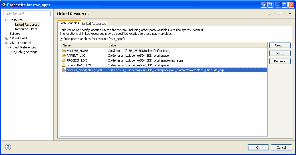

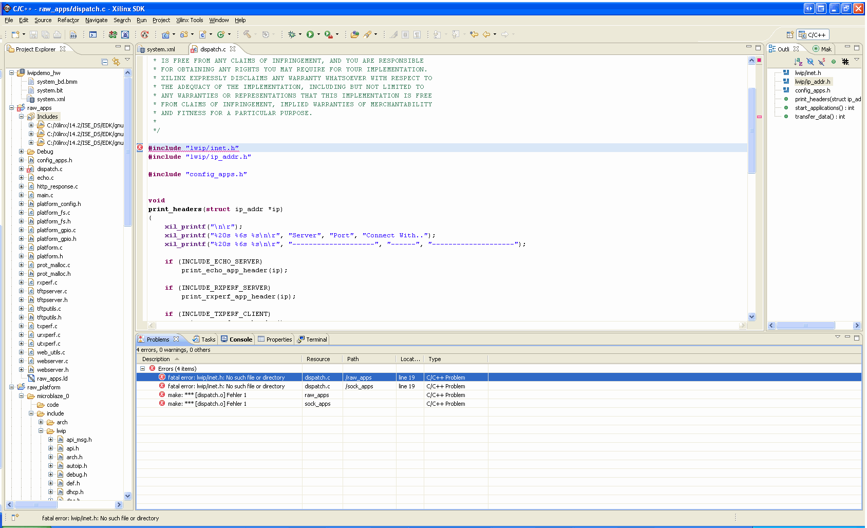

Im Screenshot sieht man jedoch, dass ihm die Datei "lwip/inet.h" und
"lwip/ip_addr.h" fehlt. Beide Dateien würde sich jedoch unter
raw_platform\microblaze_0\include\lwip befinden. Der Compiler findet sie
dort jedoch nicht, auch, wenn ich dem Projekt diesen Pfad zusätzlich als
Recourcenpfad hinzufüge.
Was mache ich falsch?

Trotzdem kann ich kein einziges Projekt von der Digilent Homepage, oder
die Referenzdateien von Xilinx, ohne Fehler einladen. Aktuell habe ich
nur eine einfache standalone BSB erstellt, und schon hagelt es wieder
Fehler, siehe Screenshot. die Lib für das TFT will eine Funktion
Xil_IN32() aufrufen, die aber, so wie es hier im source der xtft.c zu
sehen ist, gar nicht includiert wurde.
