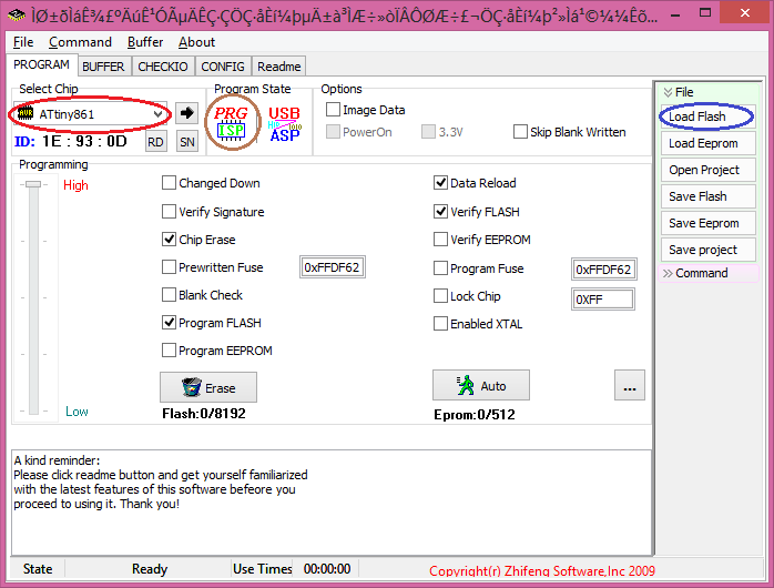

PS: Oder kann ich einfach das hex-File mit dem AVR-Studio erstellen und
dann mit dem ProgISP auf den Controller flashen?

#2808516
Ja du kannst im avrstudio das hex erstellen und dann flashen.
Chip auswählen, load flasch und dann auto drücken.
Geht aber auch mit avrdude.
ABER
Ich würde dir empfehlen einen anderen Programmer zu nehmen, ich hatte 2
von denen (wegen dem Preis, was sonst...) und beide sind mir inzwischen
kaputt gegangen.
Firmware updaten mit einem anderen geht auch nicht mehr.
Ich hab jetzt den mysmartusb light, kostet 15€ und die Software dazu ist
überschaubar.
Der geht auch fast direkt aus dem avrstudio.
