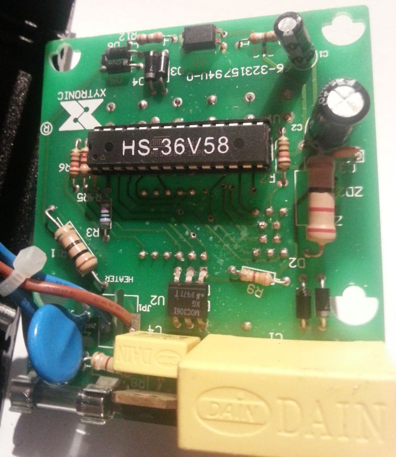

Wie der Betreff schon sagt bin ich "stolzer" Besitzer der Lötstation
LF-369D.

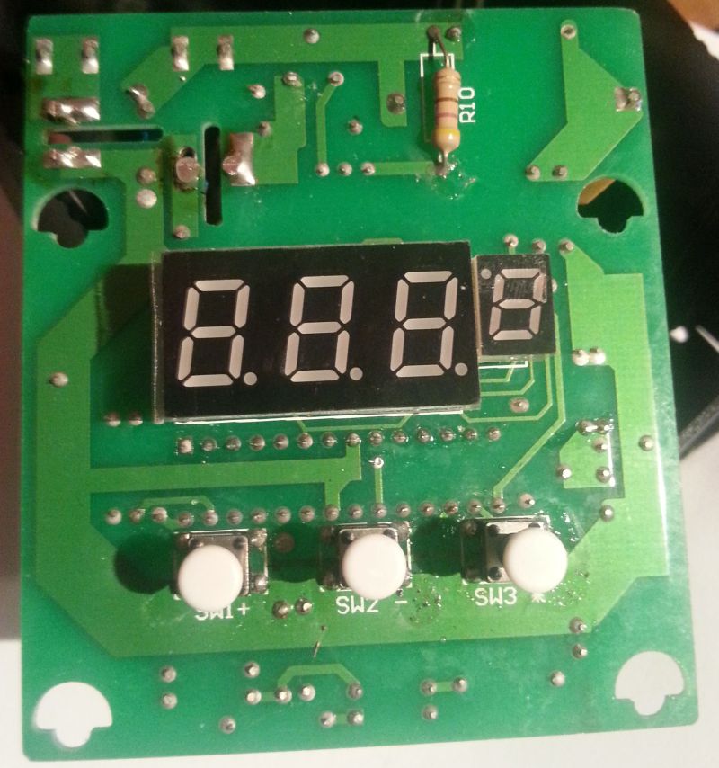

Ich wollte vorhin eine Schaltung weiterbauen, schalte Gerät ein und das
Display zeigte nichts an. Steckdose positiv auf Funktionalität überprüft
und Gerät nochmals eingesteckt. Das Display flackert, die Ziffern
leuchten verschieden Hell auf. Es wird ganz schwach die eingestellte
Temperatur angezeigt und dann erscheint der Fehlercode: H-E, sprich
Heizeinsatz im Lötkolben defekt.
Was mich nur jetzt wundert ist, dass das Display halt ein sehr
merkwürdiges Verhalten aufweist. Alle Geräte die ich bis jetzt
entwickelt habe und kenne sind so gebaut, dass bei einem Gerätefehler
das Display den Fehler "normal" anzeigt und nicht flackert, verschiedene
Helligkeiten und manchmal gar nicht funktioniert (ausgenommen natürlich
Displayfehler...). Ich kenne mich aber mit dem Innenleben von
Lötstationen auch wenig aus. Vielleicht hat ein Fehler im
"Leistungsteil" ja auch Auswrikungen auf den Steuerungsteil.
Deswegen jetzt meine Frage:
Wer hat die gleiche Lötstation und hatte schon mal einen Ausfall des
Heizeinsatzes und kann mit das Fehlverhalten bestätigen?
Ansonsten werde ich mir das Geld für ein Ersatzteil wohl sparen und ein
Markenprodukt kaufen. Wie ich das Gerät aufgeschraubt habe um mal die
Sicherung zu kontrollieren stießen mir extrem viele schlechte Lötstellen
ins Auge. Die Krönung des ganzen hält ein IC, bei dem sind die Beine
rostig.

So ich habe mir jetzt mal die ganze Platine angeschaut. Na klar, bei dem
Preis kann man jetzt kein Meisterwerk verlangen, aber mein Meister hätte
mir die Platine um die Ohren gehauen. Schade das Leute ohne Einweisung
Schaltungen herstellen müssen, anders kann ich mir das ja gar nicht
erklären. Prinzipiell ist man ja auch mit Schuld, immer alles günstig
haben wollen....
Alle die sich überlegen eine Lötstation von XYTRONIC zu kaufen kann ich
nur empfehlen das sein zu lassen. die Bilder sprechen für sich.
