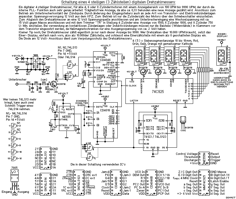

Ist auch nur aus lust an der freude...
Danke die seite mit dem drehzahlmesser hab ich gefunden aber auch noch
ne bessere...(zu mindestenss für mich besser ... siehe bild)
hab das bild vom link -->
http://pitts-electronics-home.de/electron/schpla.html
kann man den auch zum geschwindigkeitsmesser umdegradieren?? und wenn ja
wie??
