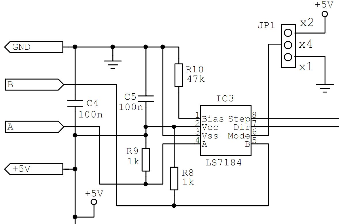

ich brauche etwas Hilfe beim bau einer Adapter Platine für einen LS7184.
Folgendes Problem habe ich.
Aus meinem Encoder Signal soll ein Schritt Richtungssignal gemacht
werden.
Das soll der Ls7184 erledigen, die Encoder signale gehen in den Ls7184.
Raus kommt ein Sauberes Richtungssignal, nur keine Sauberen
Schrittsignale.
Es kommt dauerhaft 5v aus Pin8 von dem LS7184.
Normal sollten hier die schritte clk rauskommen.
Kommen sie jedoch nicht.

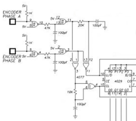

Gekko hat auch solche eingänge, siehe bild Geckko.
Ich bin kein Elektroniker und weiß nicht welche ICs verwendet wurden.
Ich würde gerne mal den Encoder eingang nachbauen und Testen.
Vielleicht kann mir da jemand einen Tip geben.

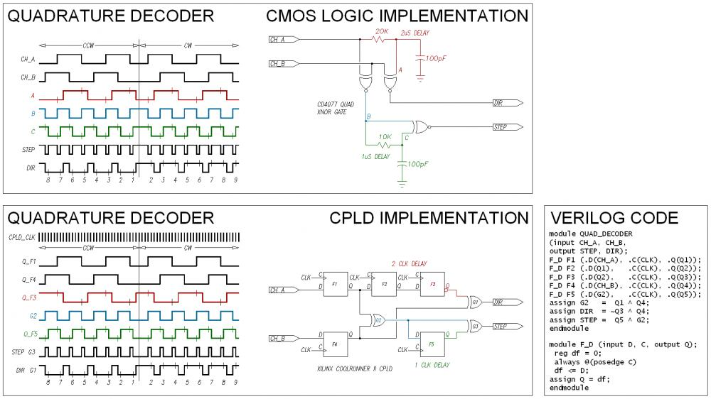

Hier im Forum gibt es eine Schaltung mit 74HC86N und 74HC174N.
Auch möglich, nur ist mein Problem, es kommen 2 Ausgänge CLK raus.
Welchen soll ich nehmen.
Vor allem möchte ich das ganze auch Verstehen. Nicht einfach nur nach
anweisung versuchen das Irgendwie hinzubekommen.

#2809267
Wie stellst du das fest? Dir ist schon klar, dass bei jedem Wechsel des
Encoder-Zustands jeweils nur ein sehr kurzer Puls aus Pin 8 herauskommt.
Den Rest der Zeit ist dieser Ausgang permanent auf +5V.
Laut Datenblatt ist der Puls bei 47 kOhm von R10 ca. 1 µS lang. Um da
einen Puls sehen zu können, musst du den Ausgang zumindest an ein
Oszilloskop hängen, mit einem Multimeter oder auch einer LED wirst du
vermutlich nichts feststellen können.
Der LS7184 ist dazu gedacht, einen nachgeschalteten Zähler anzusteuern.
Bei jeder Änderung des Encoders wird der Zählerstand entsprechend
hinauf- oder hinuntergezählt.

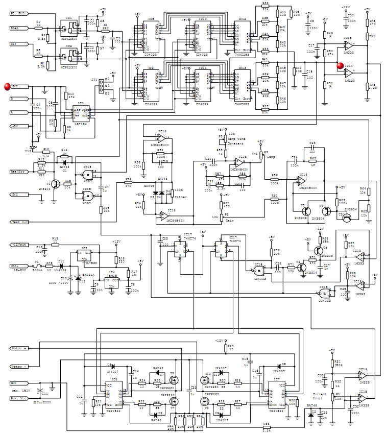

OP #2809515
Hallo Andreas,
Recht hast du, das sieht man nicht.
ich bin schon ein Stück weiter gekommen und habe festgestellt das der
LS7184 funzt.
Das Rauf Runter Addieren geht nun.
Konnte ich anderweitig messen. siehe Schaltung Bild.
ROTE PUNKTE.
Wenn ich am Motor Recht und Links von Hand drehe dann Geht die Spannung
rauf und Runter.
Ich muß weiter Messen.
Thomas
OP #2809834
So ich habe den fehler gefunden war ne Kalte Lötstelle und Eine habe ich
garnicht gemacht.
Sowie die Einstellung der Potis war Miserabel.
