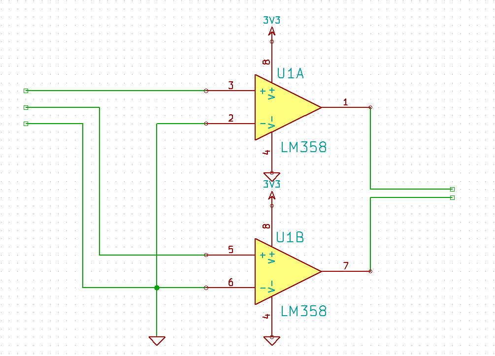

Ich versuche einen Brushless DC Motor mittels eines
Operationsverstärkers als Encoder zu benutzen. Der Operationsverstärker
in meinem Fall ist ein LM358. Der Motor ist ein "MYSTERY D2825-5000 5000
Rpm/V Brushless Outrunner", welchen ich noch von meinem Modellflieger
über habe. Angeschlossen ist das Gebilde letztendlich an einem ATmega88.
Die Schaltung sieht im Wesentlichen so aus wie im Bild im Anhang dieses
Beitrags angedeutet. Die drei "freien" Leitungen auf der linken Seite
sind mit den 3 Phasen des BLDC Motors verbunden, die zwei "freien"
Leitungen auf der Rechten Seite führen zu je einem Pin an meinem
ATmega88.
Der Mikrocontroller schaut sich dann den jeweils aktuellen Zustand der
zwei Pins an und vergleicht diesen mit dem vorhergehenden Zustand und
inkrementiert bzw. dekrementiert eine Variable. Der relevante Ausschnitt
sieht in etwa so aus:
uint8_t val = (PINB & 0x03);
if (val == last) {    continue;
} else if (last == 1 && val == 3) {
    increase();
} else if (last == 1 && val == 0) {
    decrease();
} else if (last == 2 && val == 0) {
    increase();
} else if (last == 2 && val == 3) {
    decrease();
last = val;
Prinzipiell funktioniert das Ganze auch schon. Es ist nur so, dass zum
Teil (wenn man langsam dreht, oder sich die Drehung zum Ende hin von
selbst verlangsamt) "Schritte" verloren gehen bzw. sogar falsch, d.h.
als Schritte in die "falsche" Richtung erkannt werden. Meine Erklärung
dafür ist, dass der Operationsverstärker nicht "stark" genug ist und
dadurch "Zustände" verloren gehen.
Bevor ich jetzt aber aus solchen Vermutungen heraus einen (teuren)
empfindlicheren Operationsverstärker erwerbe (gäbe es dafür
Vorschläge?), wollte ich fragen, was ihr zu dem Ganzen sagt? Lässt sich
mit dem aktuellen Aufbau mehr herausholen?
Leider steht mir kein Oszilloskop zur Verfügung. Im Min-Max Modus meines
Multimeters messe ich bei "langsamer" Drehung des BLDC Motors in etwa
0,1 - 1 mV zwischen je zwei Phasen. Das liegt halt einfach unter dem
Wert, für den der LM358 spezifiziert ist. Nur ist das mit dem Multimeter
eher eine Schätzung als eine Messung ;).
Im Übrigen frage ich mich auch warum bei vielen (allen?) Aufbauten mit
Komparatoren Widerstände verwendet werden? Dienen diese lediglich zur
Strombegrenzung oder haben die auch einen anderen Zweck?
Vielen Dank!

#2810134
Encoder schrieb:
> Ich benutze ja nur zwei Operationsverstärker.
Das ist bei 3 Phasen ja wohl schon ein Fehler ... oder ?
Die gezeigte Schaltung ist die, die man verwendet um Sensorlose
BLDC in der Drehung zu überwachen.
Da dein BLDC ja nur 3 der 6 Kabel nach aussen geführt hat musst du
zumindest ersteinmal einen "virtuellen Sternpunkt" erzeugen.
Das kannst du tun, indem du an jedem der 3 Ausgänge des Motors einen
1kOhm Widerstand anbringst und das jeweilig andere Ende der Widerstände
miteinander verbindest. Diese Sternförmige Verbindung ist dann an den
GND deine Schaltung anzubringen.
Danach hast du an jedem deiner 3 Motoranschlüsse ein Signal gegen diesen
Sternpunkt und deiner Masse.
Damit später nix kaputt geht machst du dann an jedem dieser 3 Ausgänge
noch eine einfache Diode dran (1N4148 mit Anode an Motor).
An den Kathoden hast du dann das Drehsignal.
(3 positive Pulse per Umdrehung)
Gruss Klaus

Gast #2810697
Wieso? Funktionieren tut es ja wunderbar. Das Fehlverhalten tritt ja nur
auf, wenn sich der Motor nicht schnell genug dreht.
Ich bin keineswegs ein Experte, aber das was ich bisher über Back EMF
gelesen habe, hilft mir so nicht weiter. Back EMF wird ja dazu verwendet
um sensorlos die Kommutierung bei BLDC Motoren durchführen zu können.
Überall steht aber beschrieben, dass das nur ab einer bestimmten
Mindestgeschwindigkeit zuverlässig funktioniert.
M. K. schrieb:
> Mit welcher Frequenz tastest du den Motor (Port B) ab?
Zur Zeit passiert das alles in einer recht kurzen Hauptschleife. Diese
besteht aus knapp 50 Instruktionen. Der Controller läuft mit 8 MHz. Das
macht grob überschlagen 160 kHz.
M. K. schrieb:
> Warum prüfst du nur 4 Konstellationen?
Ich habe ja nur zwei Pins. Da gibt es eben 2^2 verschiedene
Konstellationen. Das wird hier
(Beitrag "BLDC Motor als Rotationsencoder") auch nochmal etwas
ausführlicher erklärt.
M. K. schrieb:
> Währe dies nicht sinnvoller?
Das macht keinerlei Unterschied.
M. K. schrieb:
> Wie schnell ist langsam?
Schwer zu sagen. Im Prinzip tritt der Fehler unmittelbar vor dem
Stillstand des Motors auf - unabhängig davon wie schnell man ihn
ursprünglich andreht.
