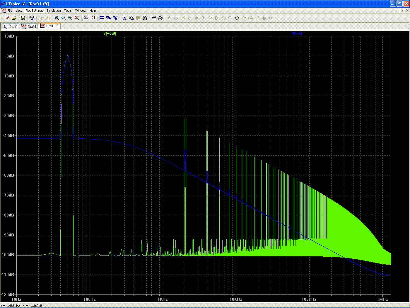

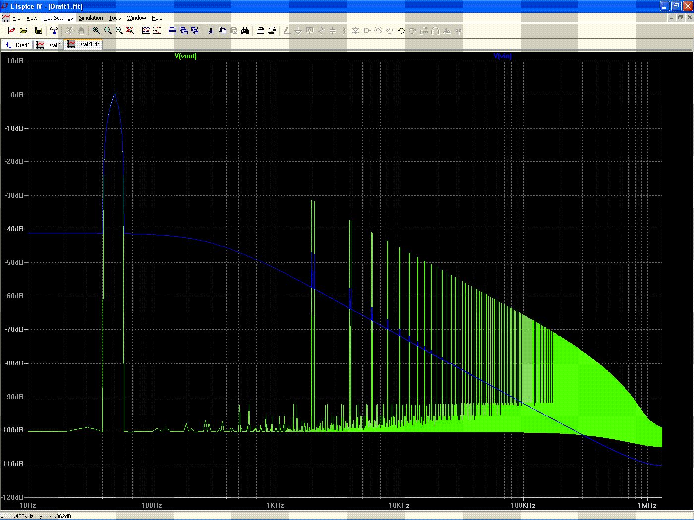

Hallo liebes Forum,
ich habe ein Problem mit den Settings bei der LTSPICE FFT,
jedenfalls sollte mein Ergebniss für die Spannung Vin anders aussehen.
Ich komme nur leider nicht auf den Fehler, und wenn ich eine
Fensterfunktion wähle sieht es auch nicht mehr so schlimm aus. Aber
normalerweise sollte es ja auch anders gehen.
Kann mir jemand da helfen?

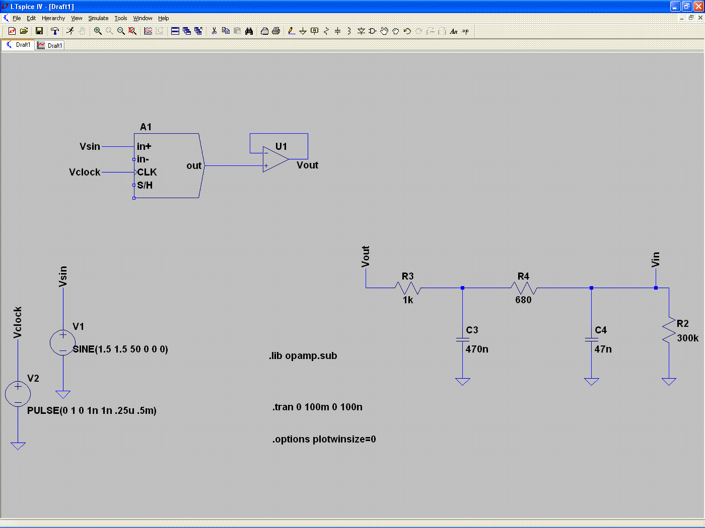

Zur Info, das ganze soll den Ausgang eines periodisch aktualisierten
DAC's simulieren (2kHz), wo die quantisierte Spannung dann gefiltert
wird.
Vielen Dank schon einmal

Hallo Helmut,
mir kommt das Level auf dem die Spannung Vin liegt, sehr komisch vor.
Warum liegt es nicht wie Vout bei etwa -100dB?
Gruß und Dank
