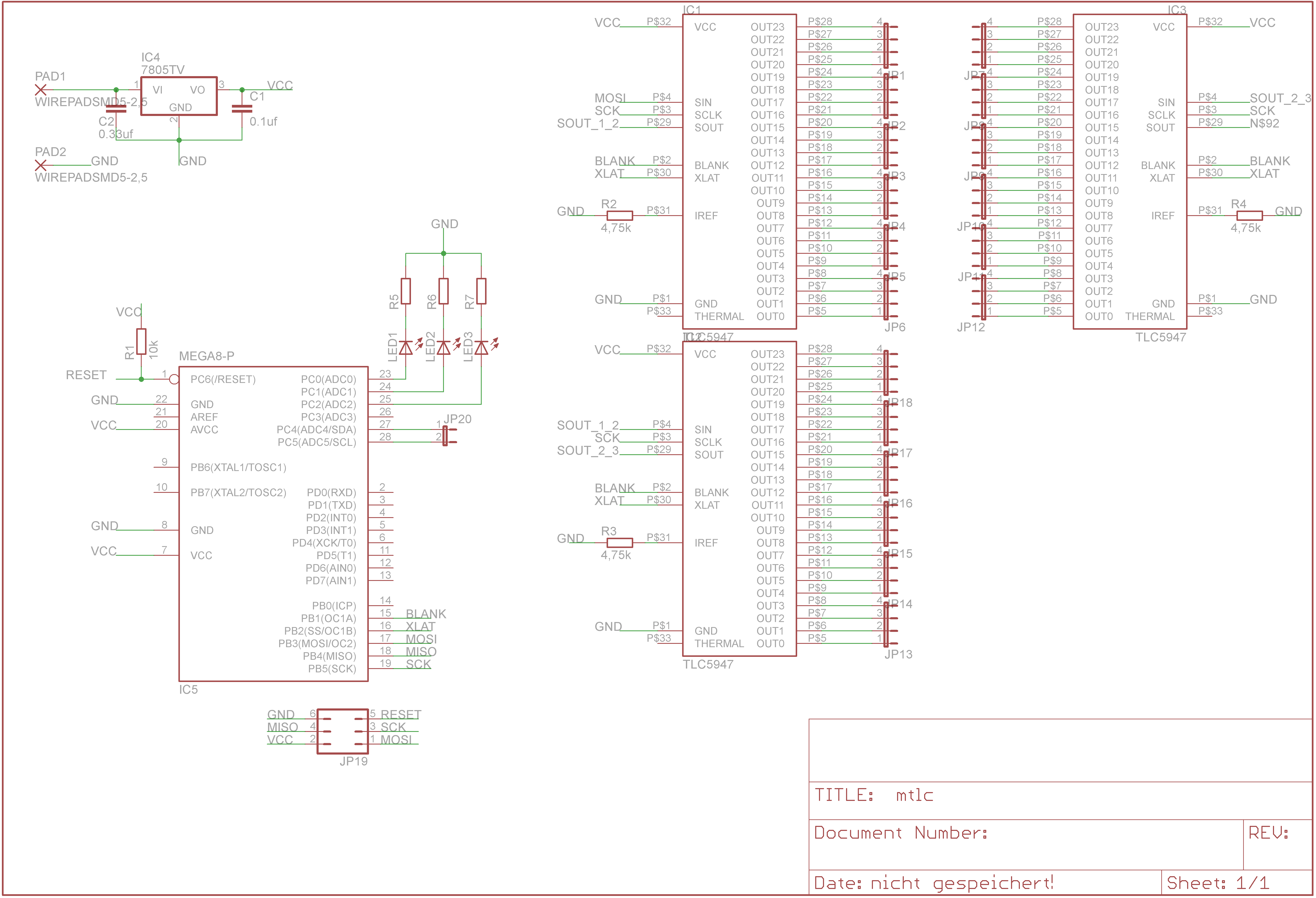

ich bin gerade dabei, für meine Lichtsteuerung für mein Modellboot eine
Platine zu entwickeln. Auf der Platine sitzt ein Atmega8 und 3 TLC5947.
Der Mega8 bekommt über I2C die Informationen, wie er die TLC5947
ansteuern soll.
Bevor ich mich an das Layout mache, wärs nett, wenn jemand über den
Schaltplan gucken könnte, weil ich mir nich sicher bin, ob das alles
passt und wenn das Layout ersrmal fertig ist, wirds schwierig wieder
Änderungen durchzuführen. Alle Blanks, Xlats und SCK's sind verbunden.
Mit dem Iref Widerstand von 4,75k habe ich einen Strom von 10,3 mA
eingestellt. Die Thermal-Pads werde ich im Layout mit einem Polygon
vergrößern.
Es handelt sich hierbei jedoch erstmal um einen Prototypen, der, wenn er
funktioniert, noch etwas verbessert wird. (z.B. Kondensatoren an Aref
usw.).
Danke schonmal im voraus für Verbesserungen und Tipps
