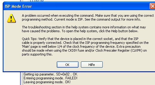

Hallo ich möchte mir das Wissen der QC Programmierung aneignen.
Dazu hab ich den ISP-Programmer  DIAMEX PROG-S bei  Reichelt bstellt.
Problem :
Wenn ich ein Programm laden möchte kommt  zuerst die Fehlermeldung in
der Statuszeile:
Getting isp parameter.. SD=0x4c .. OK
ISP frequency must be 5 kHz or above when programming EEPROM or FLASH!
Info:  ISP muss  bei  dieses Programmer  auf  4kHz eingestellt werden um
mit einen neuen QC  kommunizieren zu können.
Wenn ich einen andere auswähle kommt die Meldung: BILD1
Diese Meldung kommt nun auch bei Fuses und LockBits
Wenn ich nun mit  ISP 4kHz in Fuses den Haken bei CKDIV8 entferne kann
ich alle anderen ISP wälen und die Komunikation funktioniert wieder .
Wenn ich nun ein Programm lade scheint es zuerst zu funktionieren aber
dann kommt die selbe Meldung wie in BILD1 und in der Statuszeile kommt
diese Meldung:
Getting isp parameter.. SD=0x02 .. OK
Entering programming mode.. OK!
Erasing device.. OK!
Programming FLASH ..      OK!
Reading FLASH ..      OK!
WARNING: FLASH byte address 0x0000 is 0x00 (should be 0x0E).. FAILED!
Leaving programming mode.. OK
Es tritt sowol bei einen Mega8 als auch bei einem tiny25 auf.
Hoff ihr könnt mir weiter helfen mfg chris
