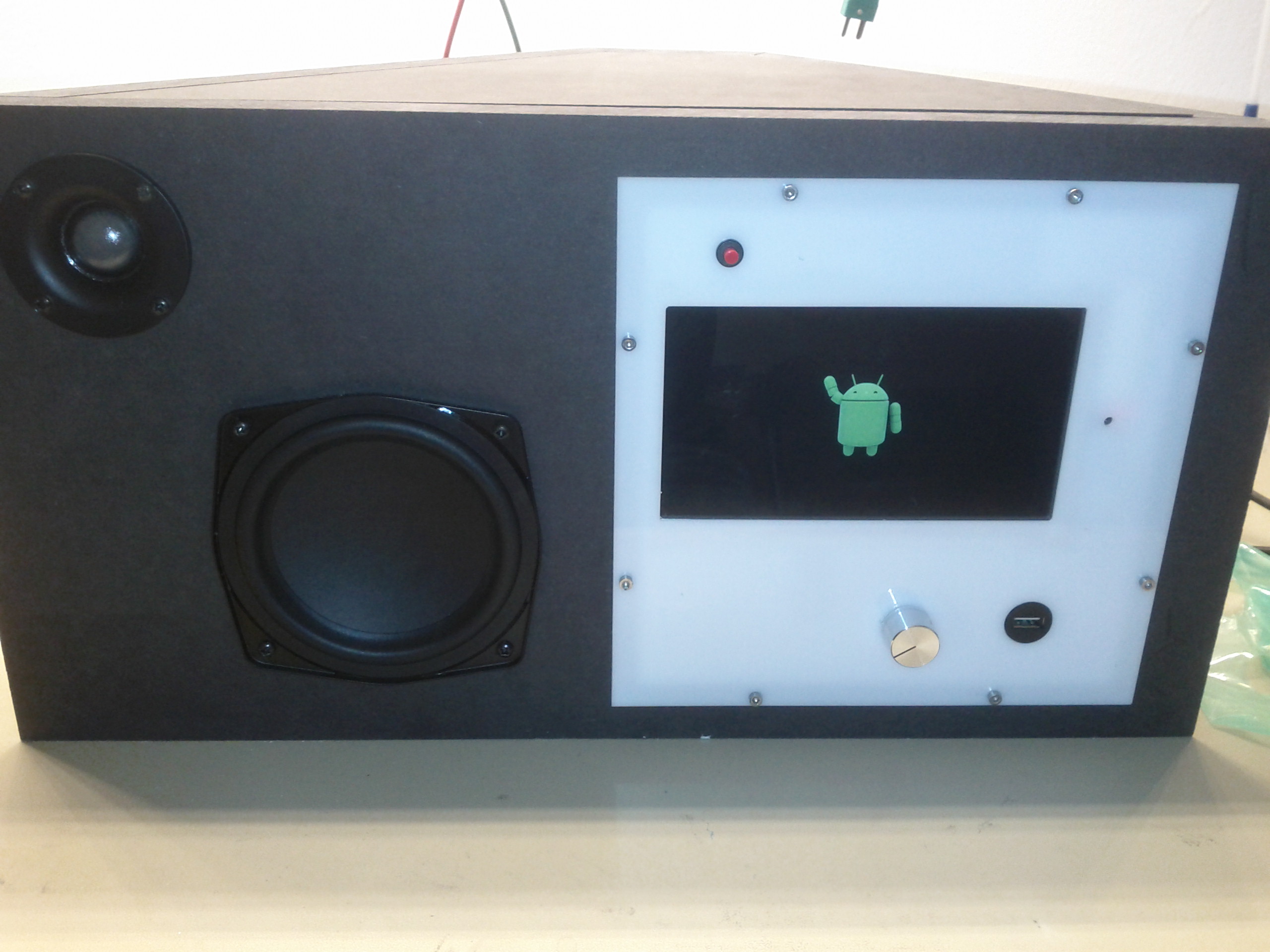

Hallo Leute,
auch wenn es hier nicht so gut reinpasst, stelle ich es trotzdem mal
hier vor.
Nachdem ich mein erstes Radio
(http://www.android-hilfe.de/root-hacking-modding-fuer-zte-blade-osf-lutea/204130-hardware-hack-internet-radio.html)
für die Küche zu klein fand, musste etwas besseres her. Größeres
Display, besserer Verstärker und damit mehr Power!

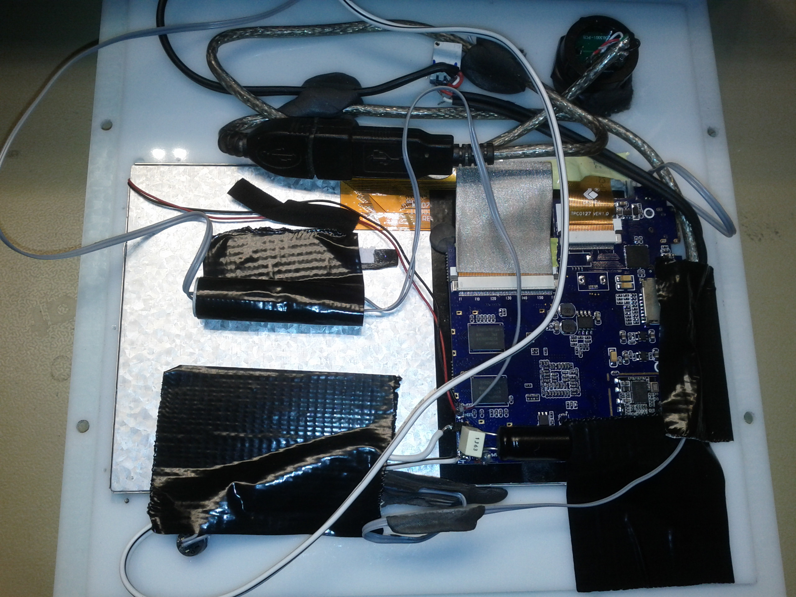

Dafür hab ich das Hyundai A7 gekauft. Für diesen zweck perfekt geeignet.
Leider habe ich zwischendurch die Ladeelektronik geschrottet, damit ist
nur noch ein Betrieb ohne Akku möglich.
Hier mal die Stückliste:
Tablet 75€
Lautsprecher 100€
Verstärker 25€
MDF-Platten 30€
Netzteil 7€
DC-DC Wandler 15€
Freunde, die Plexiglas CNC-Fräsen können, unbezahlbar
Ist also mit ca. 250€ nicht ganz billig, klingt dafür aber gut.
Zur Funktion:
Auf dem Tablet läuft alles mögliche, vom Internet-Radio (LastFM, TuneIn
etc) über einige Kochbücher auch ein Streaming Client für mein HTPC
(Nutz ich zwar nie aber schön das es geht ;-).

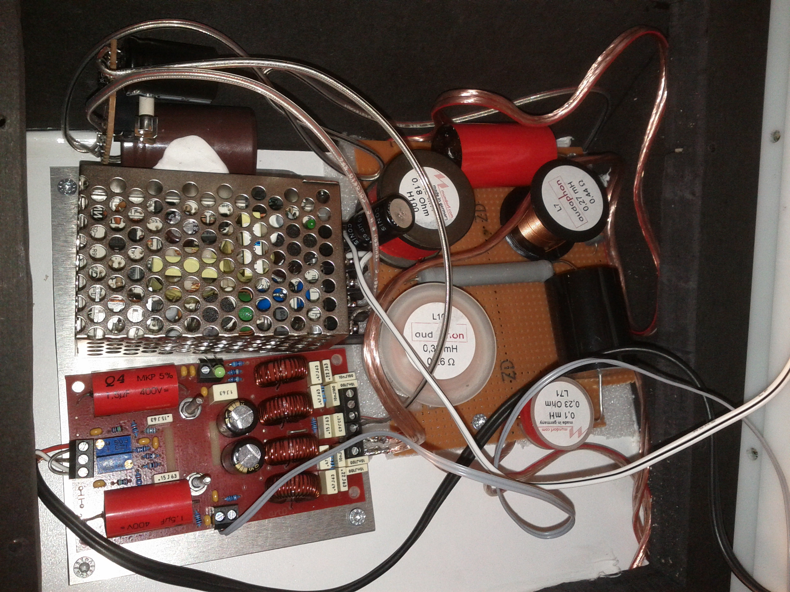

Ich hab außerdem einen hochwertigeren Verstärker verbaut, der über ein
12V Steckernetzteil versorgt wird. Über die Display Beleuchtung schalte
ich den Verstärker in Standby.
Die Stromversorgung fürs Tablet übernimmt ein DC-DC wandler der 5V
erzeugt.  Leider brauche ich hier einen galvanisch getrennten, sonst
gibts nen Brum. Als Standby benötige ich 1,1W im betrieb zwischen 7-11W
je nach Lautstärke. Der DC-DC Wandler ist für den größten teil der 1,1W
verantwortlich. Trotzdem finde ich 1,1W für ein immer on und im Wlan
Internetradio gerade gegen viele Kauf Lösungen sehr gut.
Das war es schon.
Ich frage mich warum es KEINEN Internetradio auf Android Basis gibt.
Eigentlich schade.
