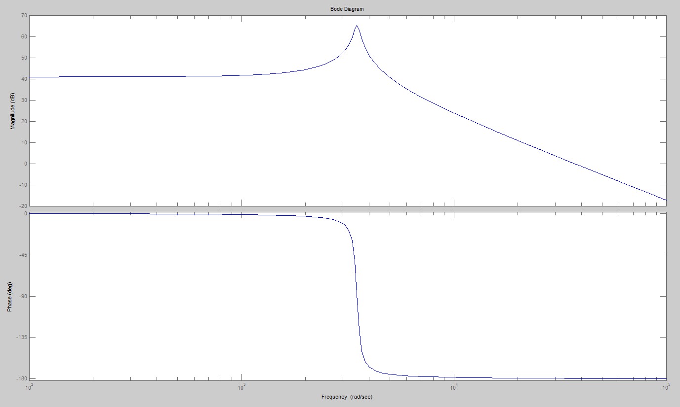

#2816378
anon schrieb:
> Das Dokument von Fralla ist interessant, werde das mal durcharbeiten.
> Habe es mit TINA versucht, bin aber zu keinem Ergebnis gekommen.
> @Klaus: Welches IC hast du denn bei deinem Boost verwendet?
Ich habe den PWM controller UC3843 verwendet. Ich habe momentan leider
nur ein kleines Netbook zur Verfügung, weshalb ein Vergleich und das
Durchlesen der Datenblätter ein ziemlicher Akt ist. Was ich dir auf die
Schnelle mit auf den Weg geben kann, ist die Übertragungsfunktion des
Hochsetzstellers; siehe das Bild im Anhang.
Die Parameter sind:
R: Lastwiderstand
D': 1-D mit D als Duty Cycle (Tastgrad)
R_C: ESR der Ausgangskapazität
C_out: Ausgangskapazität
L: Induktivität des HSS
Für den offenen Regelkreis brauchst du noch die Übertragungsfunktion des
Error Amplifiers. Müsste auch bei deinem Controller eine simple
Verstärkung sein ohne Pol- oder Nullstelle (Datenblatt gibt aber mehr
Infos).
Je nachdem ob du mehr Komponenten verbaut hast (Gate driver etc.) müssen
deren Übertragungsfunktionen ebenfalls berücksichtigt werden.
Dann kannst du die Gesamtübertragungsfunktion des offenen Regelkreises
bestimmen und dir das BODE Diagramm plotten lassen (z.B. mit MATLAB).
Dort kannst du dann anhand des vereinfachten Nyquist Kriteriums dein
Kompensationsnetzwerk (Type II) auslegen, um genügend Phasenreserve zu
erreichen.

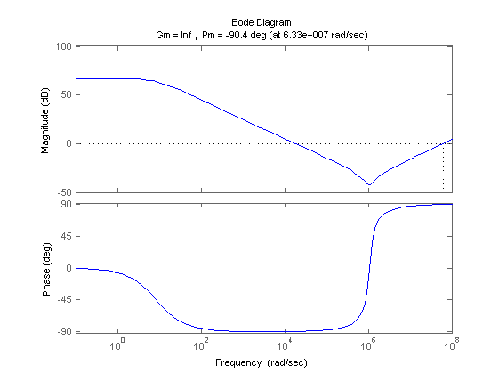

Gast #2823095
Hab das ganze jetzt mal mit MATLAB gemacht, allerdings hab ich im
Datenblatt des Gate Treibers keine Infos zu der Übertragungsfkt gefunden
und daher weggelassen.
Laut dem vereinfachten Nyquist Kriterium dürfte mein System instabil
sein, Durchtrittsfrequenz bei Phase -180°. Grafik im Anhang.
Was mir aber auch nicht ganz klar ist welchen Parameter ich für die Last
und Tastgrad nehmen soll. Wo liegt da der Worstcase?

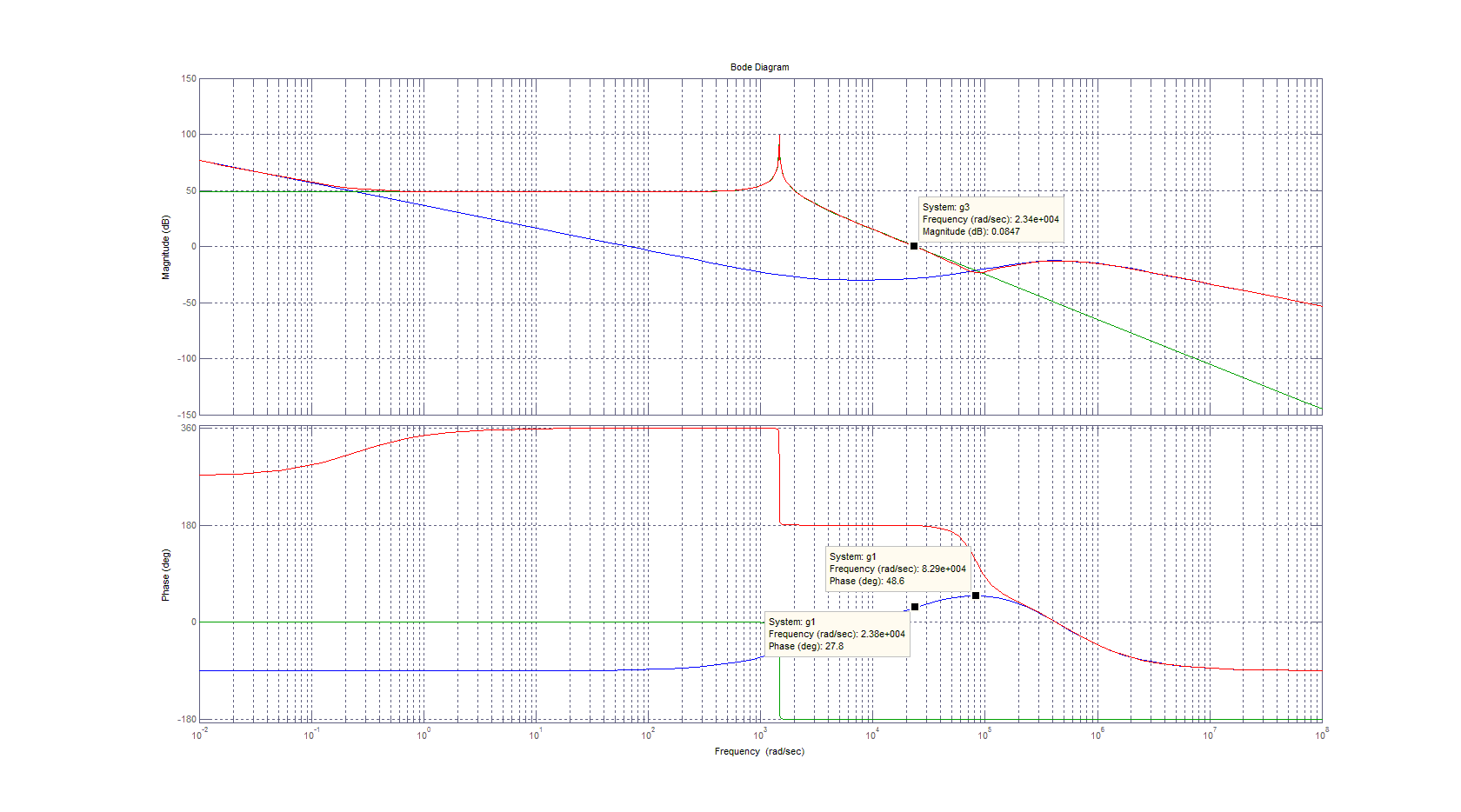

Gast #2825259
So, habe jetzt mit MATLAB ein Type3 Kompensationsnetzwerk ausgelegt. So,
dass ich bei der Durchtrittsfrequenz noch etwas Phasenreserve habe.
Allerdings ist das System sehr instabil. Mit der empirischen Auslegung
hab ich da besseres hinbekommen, allerdings schwingt der Boost beim
Einschalten und bei schnellen Lastwechseln noch sehr stark nach.
Geht es einfach nicht besser, oder mache ich irgendwo einen Fehler?
Im Anhang hab ich noch das Bode Diagramm vom Boost, dem
Kompensationsnetzwerk und schließlich beiden zusammen.

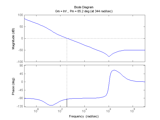

Gast #2838021
ich bin jetzt weitergekommen. Das Layout hat Probleme gemacht weil die
Schleife Mosfet-Diode-Cout-Rsense zu groß war. Ich habe das ganze mit
einem TypeII Netzwerk kompensiert, ausgelegt nach dem Datenblatt des
Controller, wobei ich den Gain noch etwas erhöht habe.
@Klaus:
Wo hast du die Übertragungsfunktion her die du oben gepostet hast? In
diese fließt ja noch der Rc ein, also der ESR von der Ausgangskapazität.
Das habe ich so in keiner anderen Literatur gefunden.
Wenn ich die Übertragungsfunktion mit Matlab in einem Bodediagramm
ausgebe sieht das aus wie im Anhang. (bode1.png)
Ich dachte der Boost hätte eine Phasendrehung von 0 auf 180°?
Ich komme da gerade nicht dahinter, aber vielleicht kann mir jemand auf
die Sprünge helfen.
Gast #2838048
Ich habe meine Thesis nicht dabei, kann also nicht die BODE Diagramme
vergleichen. Aber deine Diagramme sehen sehr komisch aus :D
Die Übertragungsfunktion ohne ESR des Ausgangselkos lässt sich in
zahlreicher Literatur finden. U.A. in
"Fundamentals of Power Electronics - Ericson"
Die Übertragungsfunktion mit ESR findest du hier:
http://www.switchingpowermagazine.com/downloads/5%20Current%20Mode%20Control%20Modeling.pdf
Lässt sich nach demselben Prinzip herleiten.

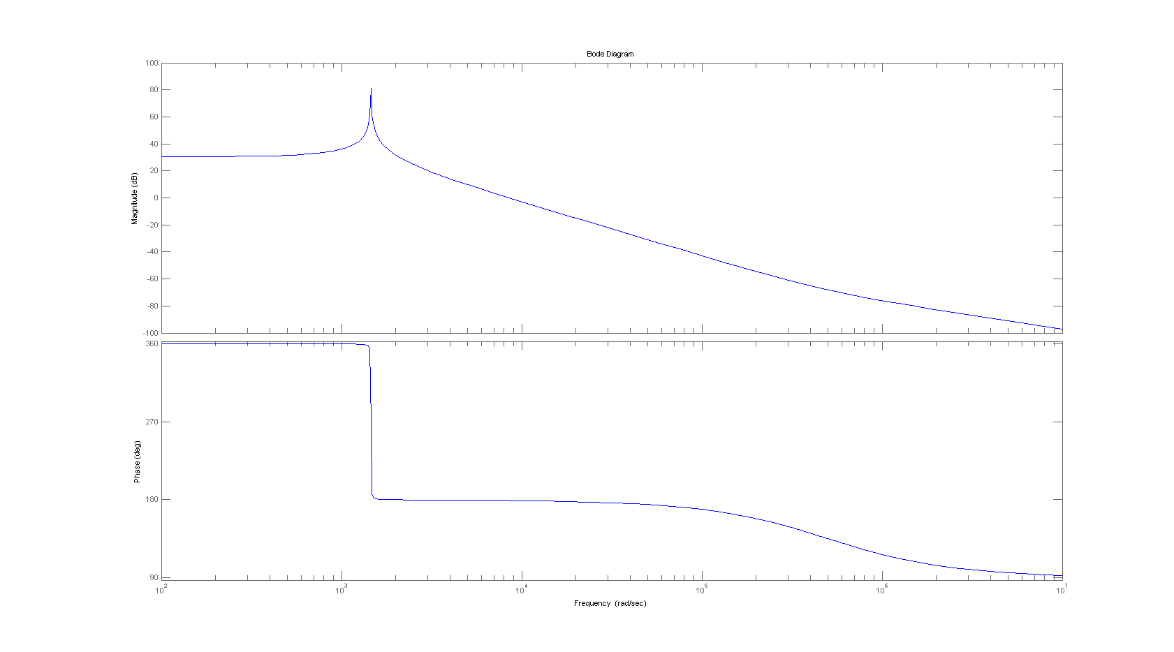

Gast #2838073
Das hatte ich auch schon gefunden und ergibt das Bode-Diagramm im
Anhang.
Ich würde nur gerne wissen wo Klaus die Übertragungsfunktion her hat und
wo ich da den Fehler gemacht habe.
Gast #2838139
Ok, mein Controller macht ja Current Mode Control. Dann hab ich wohl bei
der Verwendung von Klaus Funktion irgendwo einen Fehler gemacht.
Am besten ich sehe mir das Buch morgen mal in der Bibliothek an.
Danke für die Hilfe und einen schönen Abend noch!
Gast #2838157
Irgendwo ist da der Wurm drinne, glaube ich. Im Phasengang hast du
bereits -270° am Ende. Die Übertragungsfunktion hat aber nur eine
Polstelle. Mit der Nullstelle in der rechten s-Ebene solltest du
insgesamt auf -180° kommen.
Das ist ja gerade der Witz am Current Mode Control, dass du aufgrund der
höheren Phasenreserve ein einfacheres Kompensationsnetzwerk designen
kannst.
