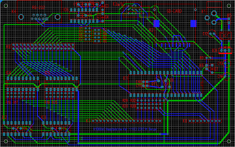

ich habe eine Schaltung, bei der an einem 1284P (u.A.) ein SD-Slot per
SPI dranhängt, siehe Schaltplan (Anlage).
In einer früheren Version hatte ich alles bis auf die SD-Karte auf 5V,
mit einem 7805, die SD-Karte an einem MCP1702-3302. Spannungswandlung
vom Atmega zur SD per simplen Widerstandsnetzwerk.
Jetzt habe ich das Design geändert, alles auf 3,3V, Versorgung mit einem
LM1117T-3,3.
Funktioniert alles, bis auf einen kleinen Makel: wenn ich die SD-Karte
bei laufendem Betrieb ziehe und wieder einstecke gibt es gelegentlich
(ca. bei jedem 10. Versuch) Abstürze. Hat jemand Tips woran das liegen
könnte?
Vielen Dank im voraus!

vermutlich am Spannungseinbruch von Vcc. Du hast jedem IC brav 100n
spediert, aber der SD Karte nicht.
Die zieht beim Stecken ordentlich Strom.
Wenn du ein Oszi hast, dann schau dir vcc beim Einstecken der Karte mal
an.

Hab zuerst mal zuerst provisorisch einen 100nF Kondi an Vcc und Gnd
direkt am SD-Karten-Anschluss gelötet, hat leider garnichts gebracht.
Dann einen 47uF Elko. Da habe ich den Eindruck dass es hilft, mit
schwankendem Resultat - mal kann ich die Karte ca. 50 mal ein- und
ausrasten ohne Absturz, mal passiert es nach 2 Malen wieder. Aber
tendenziell seltener.
Würde ja auch den Vorschlag von Monsieur probieren, bin aber unsicher ob
das erfolgversprechend ist - das ist ja die typsche Beschaltung für den
7805. Beim LM1117 wird im Datenblatt dagegen je ein 10uF Tantalkondi
davor und dahinter empfohlen. Hat es überhaupt eine Chance etwas zu
verbessern wenn man davon so drastisch abweicht?

Layout hab ich als png angehängt, bzw. die Sprint Layout Datei, zusammen
mit einem Viewer gibt es auch hier:
http://www.k1000uc.de/downloads/K1000uC%20v11.zip
Wär unheimlich nett wenn jemand von den Profis da mal reinschauen
könnte.
Auf der Seite von elm-chan hab ich inzwischen gelesen, dass in so einer
SD-Karte ein Kondensator integriert ist, der beim Einschieben der Karte
die Spannung kurzzeitig runterzieht. Hatte dann gleich eine "ganz tolle
Idee" die leider garnichts gebracht hat: ich hab per Fuses im Atmega die
Brownout Detection von "disabled" auf 2,7V umprogrammiert. Erhofftes
Resultat: der Atmega resetet dann planmäßig anstatt irgendwo ins Nirvana
zu springen. Hat leider nicht so geklappt wie ich mir das vorgestellt
hatte - die Abstürze sind weiterhin wirr :(

Die 100pF sind kein wirres Herumgesuche. Man bedenke, dass die Karte ein
anderes Potential führe kann, wann bevor man sie einsteckt. Das führt
folglich zu einem Ladungsausgleich bei Kontakt mit der Platine. Die
100pF wirken dem Störimpuls entgegen.
Bei EC Karten hilft es jedenfalls...

Ist das Layout 4-lagig mit GND und VCC auf den Innenlagen, oder sollen
diese dünnen Leiterbahnen eine ordentliche Masseverbindung schaffen?
Da wäre dann ein fliegender Aufbau wahrscheinlich besser als die
vorhandene Platine.
Gast #2818759
nein, es ist einfaches zweilagiges Design. Wollte gerade anführen dass
ich auf der Unterseite der Platine eine Massefläche habe (die zeigt der
Sprint Layout Betrachter aus irgendwelchen Gründen nicht). Allerdings
hab ich beim genauen Hinschauen bemerkt dass die nicht mit GND vereinigt
ist - immerhin hab ich so per Googeln gelernt wie man bei Sprint Layout
ein Signal mit der Automassefläche vereinigt ;)
Aber im Ernst: gibt es für die Breite von Leiterbahnen, speziell GND und
Vcc, eine Faustregel wieviel man pro mA dranhängender Verbraucher
vorsehen sollte?
> vorsehen sollte?
Es geht hier nicht allein um den ohmschen Widerstand der Leitung,
sondern auch um den induktiven. Bei langsamen Stromspitzen ist der
ohmsche Anteil relevant, bei schnellen der induktive Widerstand. Der
Gleichstrommittelwert (Stromaufnahme des Gerätes) ist hier wohl nicht
das Problem.
Bei digitalen Schaltungen bracht man eigentlich immer ein gutes
GND-Netzwerk bzw. eng vernetzte GND-Fläche!
Du kannst ja mal die schon vorhandene Kupferfläche an einigen Stellen
mit GND verbinden.
