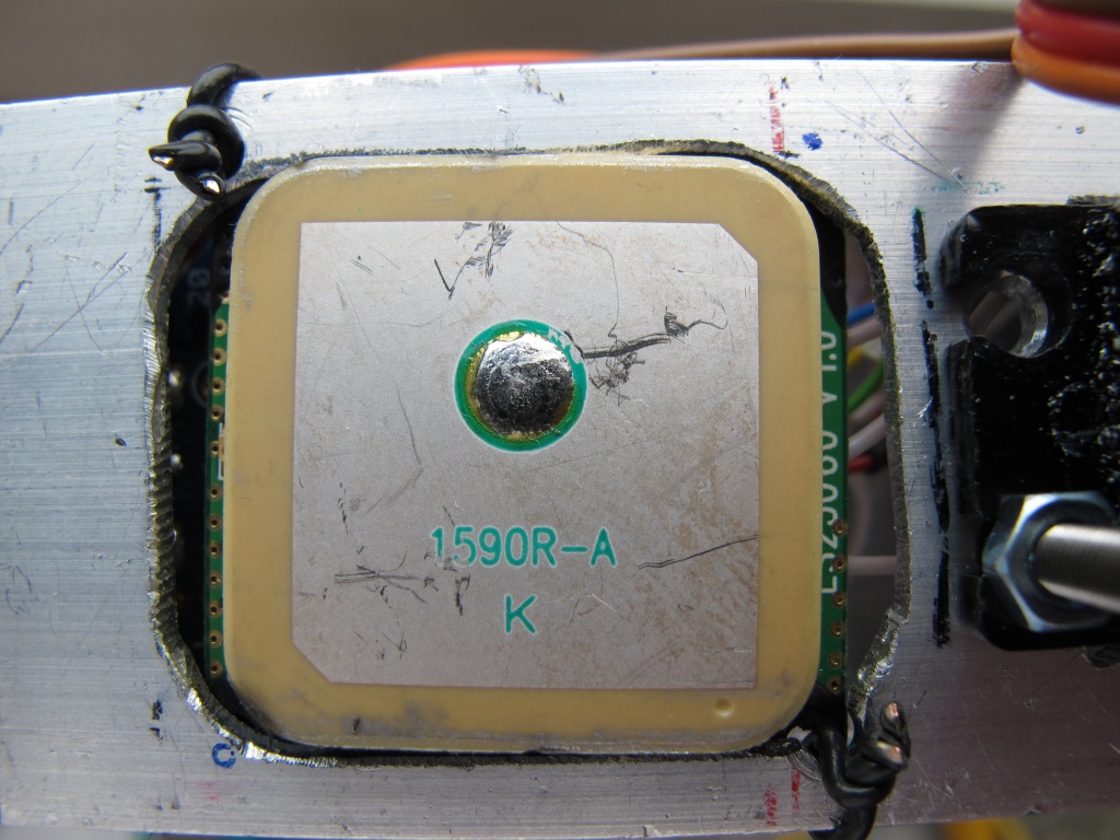

ich habe ein Problem mit dem GPS Modul NL-504ETTL von Navilock. Das
Modul funktionierte problemlos. Ich musste allerdings die bestehende
AVR-Schaltung aus einem Aluprofil nehmen und wieder einsetzen (siehe
Foto).
Seitdem erhält das Modul keinen Fix mehr. D. h., dass die rote LED
einmal beim Bestromen aufleuchtet und dann nie wieder - erhält also
keinen Fix (das typische sekündliche Blinken).
Es ist etwas aufwendig das Modul aus dem Alu-Träger zu bauen... Ich
möchte noch ein Debugging über den verbauten Atmega (per RS232)
probieren...
Mein eigentliches Anliegen ist aber die beschädigte? / abgenutzte?
Antennenoberfläche!
Ist das ein Problem bzw. verschlechtert das den Empfang möglicherweise
so stark? Da soll später mit einem Schrumpfschlauch überzogen werden!
Danke und Gruß
Christoph

Hallo Christoph,
Ja, genau ; das ist das Problem !
Eine Patch-Antenne ist nicht gerade die tollste Antenne.
Funktioniert aber , soweit diese nicht beschädigt oder verändert wird.
Die Maße , die Oberfläche , der Abstand zur "Massefläche" müssen exakt
sein (und bleiben).
Eine klitzekleine Veränderung und die Resonanzfrequenz ist "wo anders" ;
sowie die Güte unter der "Nulllinie".
"Früher" benutzte man Helikal(Helix)Antennen (linksdrehend).
Diese haben sogar einen Gewinn. Leider sind diese "viel zu groß" für die
heutigen Gerätegrößen (Smartphone & Co.)
Also : nichts verändern !
       Wie ein "rohes Ei" benutzen und irgendwo einbauen
(Kunststoffgehäuse)
       Über der Antenne mind. 1mm platz lassen.
       Vor Feuchtigkeit schützen.
       Und bei dem Modul auf die 3,3 Volt aufpassen.
vy 73 55 Andreas
Ps.: Mal das Testprogramm laufen lassen.
     Sieht der 504 noch irgendein Satelliten ?
     Wie sieht es mit der Feldstärke aus, (Blau oder nur rot umrandet ?
