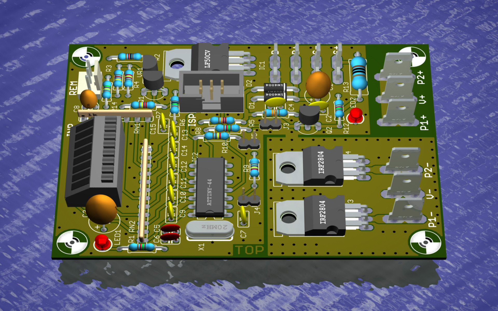

16-Bit-PWM-Dimmer für 24V/3,5A-LED-Panels
Gast #2816906
Nichts wirklich weltbewegendes, sondern nur der x-te PWM-Dimmer für
LED-Beleuchtungen - aber als vollständig private Entwicklung frei von
allen Rechten, und so nach Belieben nachzubauen zu verwenden und
erweiteren.
Die Eckdaten:
- Zwei 16-Bit-PWM-Kanäle, für jeweils 24 V und 3,5 A.
- PWM-Frequenz: ca. 305 Hz
- Schaltverluste pro Kanal unter 0,25 W
- Ein Schaltausgang für ein dem Panel-Netzgerät vorgeschaltetes SSR
- Steuerung wahlweise per 0-5V-Poti, per Drehencoder oder Tasten
- Zusätzlicher Eingang zum Einspeisen eines FS20-Fernsteuersignales
- Prozssor: ATTINY-44/20MHz
- Rund 1000 Zeilen GCC-Code, unter Eclipse/GCC 4.3.3
- Codegröße ca. 1750 bis 3300 Byte je nach aktivierter Optionen
Die Platinen liegen momentan noch im Ätzwerk - daher bleibt es hier bei
der Eagle-3D-Ansicht.
Der Prototyp funktioniert mit allen Eingabegeräten inklusive des
FS20-Funkempfängers und ungeachtet eines wilden frei verdrahteten
Aufbaus problemlos.
