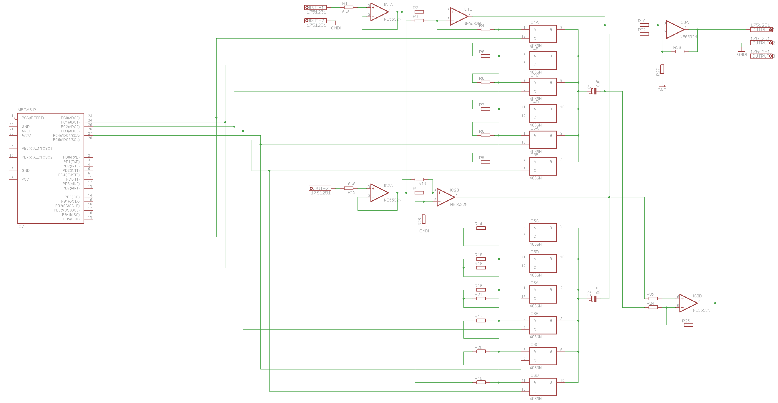

Wie nennt man es, wenn man den Stereoeffekt erweitern möchte ?
Ich meine es gibt eine Technologie/Schaltung wo durch einen Poti einen
Effekt erzeugen, daß die Lautsprecher weiter auseinander sind als
tatsächlich.
Ich meine nicht Panoramaregler, weil dieses wird beim Monosignalen
verwendet.

Quasiquadrophonie, das war zwar eigentlich nicht Deine Frage aber
probiers mal aus. Diese Methode zum Raumklang war in vielen
Kompaktanlagen der 70er verbaut.
http://www.ccw-ka.eu/site/2hifi/hifi_sonst/quasiquadrophonie.html
Das was Du zusätzlich brauchst sind zwei (kleinere) Boxen und ein paar
(passive) Bauteile. Im Grunde wird nur das Stereo-Differenzsignal auf
die beiden hinteren Boxen gegeben, das Resultat ist aber beeindruckender
als die Schaltung vermuten lässt.
Mit der dritten Schaltung im Link (4te Bild, `Regelbar') kannst Du die
Lautstärke anpassen.

Thomas schrob:
>Sowas wäre doch "moderner" ?
Du mußt noch mehr 4066 und noch mehr Widerstände nehmen, um die Stufen-
zahl des Effekts zu vergrößern, dann hast Du auch die Chance, einen
größeren Kontroller mit mehr Portpins zu benutzen...
