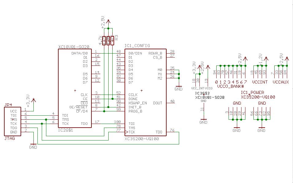

hallo hätte da noch eine frage.
müssen die wiederstände an den leitungen done, init_b, prog_b sein?
der prom hat eine ausgangsspannung von 2,5v und der fpga auch.
den muss ich die doch nicht noch mit einem wiederstand auf die 2,5v
ziehen. oder hat das was anderes zu bedeuten?
mfg
von john-eric (Gast)
noch eine andere frage.
kann ich das jtag interface mit 3,3v betreiben oder muss ich beim
spartan3 noch sonnen vorwiederstand rein setzten um den strom zu
begrenzen?
wenn ja wie groß sollte ich den dimensionieren?
hat da einer erfahrung?
mfg
könnte das jemand mal überprüfen.
habs nun soweit fertig.
danke.
mfg
von Jörn (Gast)
Unter http://www.xilinx.com/bvdocs/userguides/ug130.pdf
findest du den Schaltplan für das Xilinx Starter Kit. Die haben noch
Widerstände in den JTAG und Programmierleitungen.
Gruß Jörn
von Johnny (Gast)
danke schön jörn.
das hilft mir sicherlich weiter.
