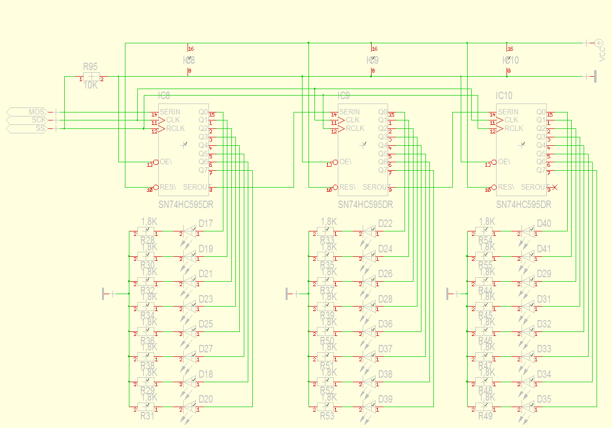

ich habe auf dem Steckbrett die Schaltung aus dem Anhang aufgebaut.
Allerdings sind nach dem anlegen der Versorgungsspannung die Ausgänge
auf einem scheinbar zufälligen Pegel, was zu einem dauerhaften leuchten
der Leds führt, bis zum 1. Mal daten ans Schieberegister gesendet
wurden.
Ist die Angehängte Schaltung sowit korrekt ?
In manchen Tutorials wird der RCLK Pin per 10K Widerstand nach GND in
anderen nach VCC gezogen. Spielt das eine Rolle ?
Gast #2817622
RCKL Ist ein Eingang zum Schieberegister.
Du legst da einen Ausgang vom Rest der Schaltung drauf. Wenns kein open
Collector ist, dann brauchst Du auch keinen Widerstand, weder nach VCC
noch nach GND. Schmeiß R95 raus, oder lass ihn drin, erschadet nix, er
nützt aber auch nix.
Bei Serin und Clk stellte sich diese Frage auch nicht.
Was steckt hinter dem Signal SS? Kommt das zum richtrigen Zeitpunkt?
Wieso hast Du OE so beschaltet? Den könntest Du nutzen, um die Ausgabe
auf die LEDs zu unterdrücken, solange noch nichts vernünftiges in den
Registern steht.

Hinter dem Signal SS steckt der SS Pin von der Hardware SPI des AVR.
Ich habe den Testcode unter Bascom geschrieben, da wird die SPI ja eh
intern eingepflegt und somit auch der SS Pin automatisch gesetzt. Daher
gehe ich mal davon aus, dass das SS Signal zum richtigen Zeitpunkt
kommt.

#2817697
Das ist normal, Logik-ICs haben keinen Power-On Reset.
Die Lösung ist, man legt den /OE mit auf den MC und auf einen Pullup.
Und erst, wenn er ein gültiges Bitmuster reingeschrieben hat, zieht er
/OE auf low.
Peter

So habe es gerade mal getest funktioniert mit Ansteuerung des OE Pin.
Also müssten im Schaltplan oben lediglich die 3 OE Eingänge zusammen und
dann an einen eigenen µC pin mit Pullup und R95 kann raus fliegen ?
Im Datenblatt steht, dass bei OE High die Pins in high-impedance state
gehen. Ist das problematisch, wenn Low Current Leds angeschlossen sind ?
Ich konnte gerade nicht rausfinden wie hoch der maximal fließende Strom
im high-impedance Zustand ist.
Nein, das macht nicht. Die Low Current LEDs leuchten zwar schon bei
geringem Strom, allerdings bedeutet High Impedance bei CMOS das
praktisch kein Strom fließt. Das passt.
