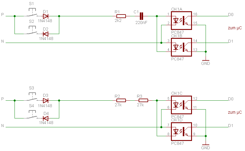

seit längerem schon betreibe ich einen selbstgebauten 8-Kanal-Dimmer auf
Atmel Basis als Heimautomatisierung. Dieser Dimmer hat auch vier 230V
Eingänge an die ich über vorhandene 230V Verkabelung angeschlossene
Lichtschalter abfragen kann.
Leider erkennt der Atmel hin und wieder den Status des Lichtschalters
nicht und ich habe keinen Schimmer wieso. Das Schalten über den Bus und
die IR Fernbedienung geht in so einem Fehlerfall weiterhin, die Software
ist demnach nicht abgestürzt. Auch schaltet das Licht dann Minuten
später plötzlich doch noch um.
Im Bild sieht man zwei mögliche Schaltungen für solche 230V Eingänge.
Die untere Schaltung mit dem beiden 27K Widerständen ist derzeit mit
beschriebenem Fehlerbild im Einsatz. Ich habe das Ganze so aufgebaut,
daß ich über eine Schalterleitung zwei Schalter anschliessen kann, indem
ich in die Schalterdose eine Diode je Schalter integriere. Der eine
Schalter schaltet also die positive Halbwelle, der andere die negative.
Am anderen Ende sind dann auch zwei antiparallele Optokoppler die dann
aus jeder Halbwelle ein Signal machen. Die Software "verlängert" dann
die Signale über eine Netzperiode, also quasi ein in Software gebautes
retriggerbares Monoflop.
Da ich die Software nun schon zum Erbrechen überprüft habe, vermute ich
eine unzuverlässige Eingangsschaltung.
Wäre die obere, mit dem Kondensator evtl. sicherer, bzw. funktioniert
sie überhaupt wenn eine Halbwelle fehlt?
Viele Grüße
Thorsten

@  Thorsten Erdmann (bluescreen)
>nicht
Was erkennt er denn an der Stelle? Pull-Ups in der Schaltung/im uC
aktiv?
Soll das nur eine Erkennung sein oder ein Nulldurchgangsdetektor?
Ersteres wäre OK, zweiteres eher suboptimal.
Nein.
Gast #2817832
@Falk Brunner. Auf Alternativ-Fragen mit ja oder nein zu antworten ist
immer missverständlich.
@Thorsten Erdmann: Die obere Schaltung ist nix. Wenn der Kondensator
durch die Gleichspannung mal geladen ist, dann fließt kein Strom mehr.
Eine 1N4148 an 230 VAC zu betreiben halt ich für absolut keine gute
Idee.
OP #2817882

@spontan:
Klingt einleuchtend. Wenn die negative Halbwelle weg ist wird der C
nicht mehr umgeladen. Spricht denn aus Deiner Sicht etwas gegen die
simple Widerstandsmimik, abgesehen von der hohen Verlustleistung. Mir
fällt dazu aber nichts schlaueres ein.
Vielleicht verzichte ich auf die Geschichte mit den zwei Schaltern über
einen Draht. Vermutlich käme ich sogar mit den vorhanden vier Eingängen
aus, da "man" das meiste ja inzwischen per IR oder Netz macht.
#2817980
Die 1N4148 snd nicht geeignet, da sie bei etwa 100 Volt leitend werden.
Wenn Du den Kondensator bei den schaltern platzieren kannst, könnte es
so gehen:
N o----------------|<|-----+
P o-+-- \-----[===]---||---+---|>|----+--------
               +----|>|----+                  zu den beiden
               |                              Optokopplern
N o------------+--------------------------------
In diesem Fall sind 1N4148 geeignet, da die Spannung an ihnen je nach
Halbwelle entweder 0,7 Volt oder 0,7V + 1,6 Volt (vom Optokoppler) sein
wird.
Da due auf Netzleitungen immer mit Störimpulsen rechnen musst, würde ich
parallel zum Optokoppler einen weiteren Kondensator mit einigen
Mikrofarat schalten. Ein normaler Elko geht nicht, weil Du ja sowohl
positive als auch negative Spannung auf der Leitung hast. Nimm einfach
einen bipolaren Elko, wie man ihn in Lautsprecher-Frequenzweichen
einsetzt. Ich würde es mit 10yF versuchen.
