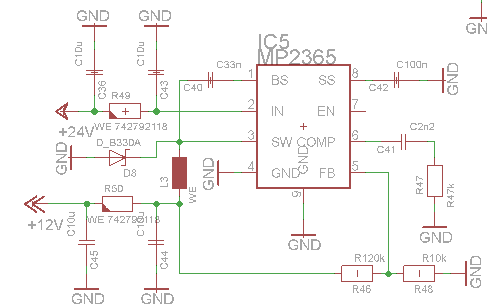

Hallo!
Ich stehe vor einem kleinen Problem mit einem Schaltregler vom Typ
MP2365 von "MonolithicPower" (
http://www.monolithicpower.com/Lists/Product_NonSynchronous%20Switcher_5727/DispForm.aspx?ID=36
Der Schaltregler soll eine Eingangsspannung von 20-28V in 12V wandeln.
Die Last ist eine Heizung, welche mit einer reltiv langsamen PWM (500
Hz) betrieben wird. Die Heizung hat einen Innenwiderstand von ca. 4 Ohm,
im Eingeschalteten Zustand fließen also ungefähr 3 Ampere.
Als weitere Last hängt noch ein OpAmp und ein weiteres IC an den
erzeugten 12V, insgesamt etwa 25mA Strombedarf.
Problem ist, dass der Schaltregler auch schon bei kleinen
Tastverhältnissen viel zu heiß wird und sich recht schnell wegen
Übertemperatur abschaltet.
Im Datenblatt ist jedoch ein "Continous Current" von 3A und ein "Peak
Current" von 4A angegeben.
Im Schnitt steigt der MP2365 aber schon bei etwa 1A aus (Mittelwert).

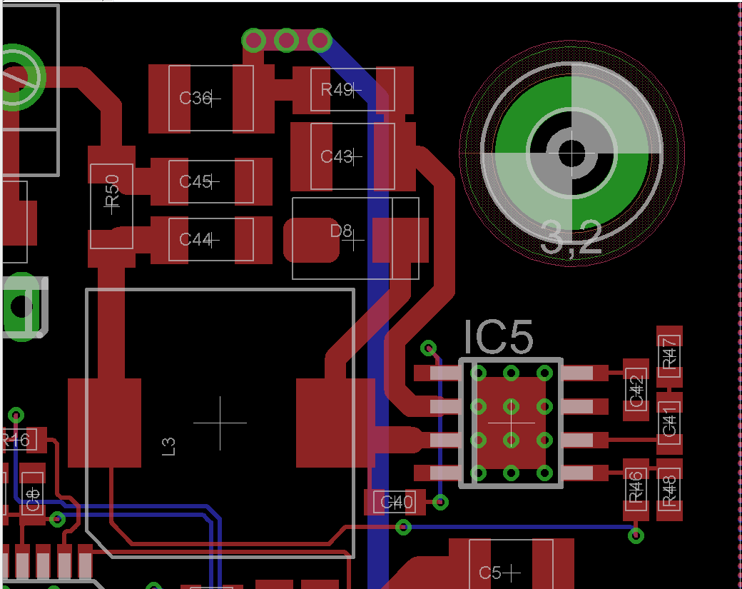

Die Frage: Habe ich einfach nur die Kühlflächen für das IC zu klein
gewählt oder habe ich einen Fehler bei der Auslegung gemacht? Ist das
Layout ungeeignet und was könnte man besser machen?

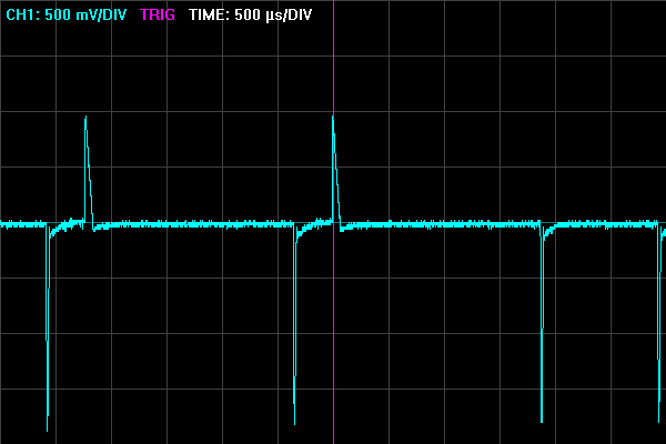

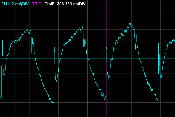

Im Leerlauf (also rund 25mA Grundlast) hat die Ausgangsspannung einen
Ripple von ca. 10mV. Für die Anwendung ist das absolut ausreichend.
Bei einem Tastverhältnis der Heizung von 0,16 sieht man Spannungsspitzen
mit rund 3V Spitze-Spitze beim Lastwechsel. Das ist schon recht heftig,
im Datenblatt wird bei einem Lastwechsel von 1A ein Ripple von 100mV
abgebildet.

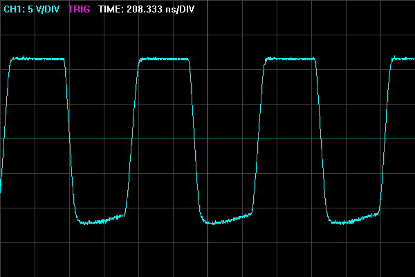

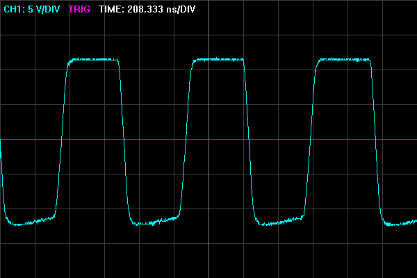

Die anderen zwei angehängten Bilder stellen den Spannungsverlauf an Pin
3 ("Switch") dar. Hier kann ich zwischen Leerlauf und Belastung keinen
unterschied erkennen.
Ich habe schon versucht den Strom durch die Induktivität zu messen, bei
1,4MHz Schaltfrequenz ist das mit meinem Equipement aber nicht so
einfach und hat keine brauchbaren Erkenntnisse ergeben.
Die Induktivität wird höchstens Lauwarm, der Schaltregler wird jedoch
sehr heiß. Da die umliegende Kupferfläche und auch die Rückseite der
Platine recht warm werden (geschätzt 50°C), gehe ich davon aus, dass das
Exposed-Pad ordentlich angelötet wurde.
Als Induktivität wird eine WürthElektronik WE-PDF 7447798151 mit 15µH
und Sättigungsstrom 4,0A verwendet. Die Kondensatoren sind alle 10µF
Keramik. Mit einem WE-CBF 742792118 Ferrit wird am Eingang und Ausgang
ein Pi-Filter gebildet um Störungen zu unterdrücken.
Die Diode ist, wie im Datenblatt empfohlen, eine B330A.
Ich hoffe ihr könnt mir ein paar Tips geben, wo ich den Fehler suchen
muss!
Sebastian

Schaltverluste:
Dazu kommen dann noch Schaltverluste (abgelesen aus deinem Oszi-Bild
Anstiegs- Abbfallzeiten von ca. 50 ns) von ca.
28V*3A*(50ns/800ns)=5,25W
(Wichtig wäre hier jedoch mit ner Stromzange den Strom zu messen um das
wirklich richtig berechnen zu können. Habe in der Rechnung angenommen
das Spannung + Strom nicht verschoben sind und Strom permanent bei 3A
während Spannung sich ändert...)
Du hast also fast 7W Verluste in einem SO8-Package mit einem
Wärmewiderstand von JC 10K/W
