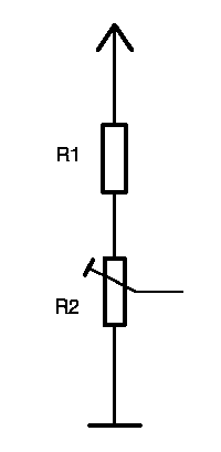

ich möchte gern für ein Radio das Frequenzband von 64MHz bis 108MHz
mittels Poti digital einstellen (AVR der über I2C ein SI4735 anspricht)
umsetzen. Leider stehe ich grad aufm Schlauch. Ich habe bei 10Bit eine
Schrittweite von 40kHz. Das gibt aber krumme Frequenzen, also möchte ich
gern in 50kHz Schritten gehen, das ist glaube ich auch üblich.
Die rein mathematische Form währe:
F[in 10kHz] = 4,2969 * ADC + 6400 mit ~40kHz Schritten
besser währe jedoch:
F[in 10kHz] = 5 * ADC + 6400 mit 50kHz Schritten
dann habe ich die 108MHz bei 880LSB, folglich verschenke ich den Rest
bzw. dieser Bereich des Potis würde keine Änderung mehr bewirken, weil
ich den Wert auf 880 begrenzen müsste. Wie löst man das am elegantesten
vor dem Hintergrund, dass es ein Radio ist und der "obere Potianschlag"
auch das Ende des Frequenzbandes darstellen soll.
Weiter Option ist, ich schließe kein Poti an, sondern einen Taster, der
bei Betätigung bzw. gedrückt halten die Frequenz erhöht. Is aber doof,
weil ich nur den einen Taster hätte, wenn ich an der Zielfrequenz
vorbeirausche, muss ich erst einmal überlaufen und dann mich der
Zielfrequenz erneut nähern.
Einen Incrementalgeber habe ich zwar vorgesehen, jedoch die Signale
kommen nur per Flachband am Bedienteil an, sind dort aber dummerweise
nicht weiter geführt.
Was meint ihr?
