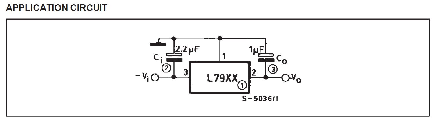

7905 mit -6.8V ausgangsspannung?
OP #2817866
Hi zusammen
Habe den 7905er wie oben beschalten, einfach dass ich noch 100nF
zwischen GND und Out angebracht habe. Der Output beträgt nun -6.8V bei
-15V input. Kann das an falscher beschaltung liegen oder eher an einem
defekten bauteil?
grüsse
Serge
> defekten bauteil?
... oder er schwingt? Die Beschaltung ist zwar nach Datenblatt
(Fairchild, National Semiconductor) OK, aber vielleicht hast Du einen
NoName mit "eigenwilligen" Eigenschaften. Oder Dein Aufbau ist
ungünstig.
Gruß Dietrich
