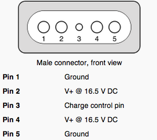

ich wollte mir ein MagSafe-Netzteil von Apple (18,5V 4,6A) aus einem
handelsüblichen Notebook-Netzteil (18,5V 6,5A) und einem MagSafe-Stecker
zusammenbauen.

Das angehängte Bild zeigt den palindromischen MagSafe-Stecker. Der
mittlere Pin scheint für mein Vorhaben nicht besonders wichtig zu sein.
Meine Frage: Es wird erwähnt, dass das Netzteil nur unter hoher Last auf
18,5V schaltet und bei geringerer Last herunterregelt auf bis zu 16V.
Wäre es dann ein Problem das NT dauerhaft, wie in meinem Fall, mit 18,5V
zu betreiben? Warum wird überhaupt zurückgeschaltet? Ich denke der
Überladungsschutz ist im Notebook verbaut, also müsste da nichts
passieren oder? Höchstens, dass der Akku nach 70% nicht mehr auflädt, da
zu diesem Zeitpunkt, wie in Link 2 beschrieben, die Spannung auf 16,5V
abfällt.
