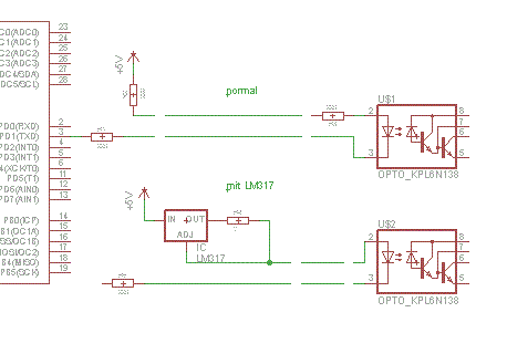

Suche ein IC.
Ich steuere über Midi ein Gerät - nur in einer Richtung -- 100m gehen
ganz gut. Aber, gibt es ein IC, welches den Strom "überwacht", so dass
je nach Leitungslänge immer die geforderten 5mA o.ä. fließen?
Also: uC Ausgang TxD, dann nicht die 220 Ohm Widerstände, sondern dieses
IC o.ä., dann die Leitung (10m oder eben 100m oder 200m) dann am anderen
Ende der Optokoppler, der dann immer, wenn Signal=Low mit 5mA versorgt
werden soll.

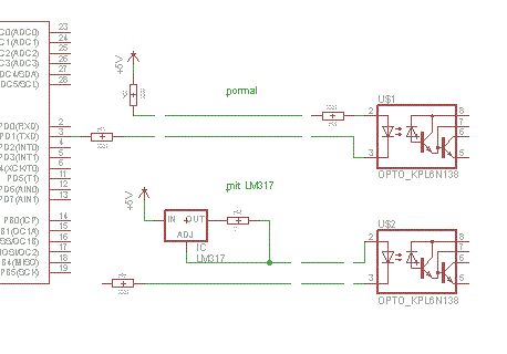

von Jens (Gast)
Danke,
gibt es den LM317 (117) auch im normalen Transistorgehäuse?
Der Ausgang des uC wird ja immer gegen Masse geschaltet, wenn ein Hi
anliegt. Also müsste ich den Pluspol (5V) an den 317 legen und dann als
Konstantstromquelle führen.

von Falk B. (falk)
@  Jens (Gast)
Gibt es den auch im unnormalen Gehäuse? LM317 gibt es in TO92, TO220,
SO-8 und wasweißich.
Dein LM317 braucht aber ~4V für sich selber, da bleiben bei 5V Speisung
zu wenig für den Optokoppler und den Spannungsabfall der Leitung. Ein
einfacher Transistor bzw. zwei davon sind deutlich genügsamer und für
die Anwendung auch ausreichend. Siehe Artikel Konstantstromquelle.
