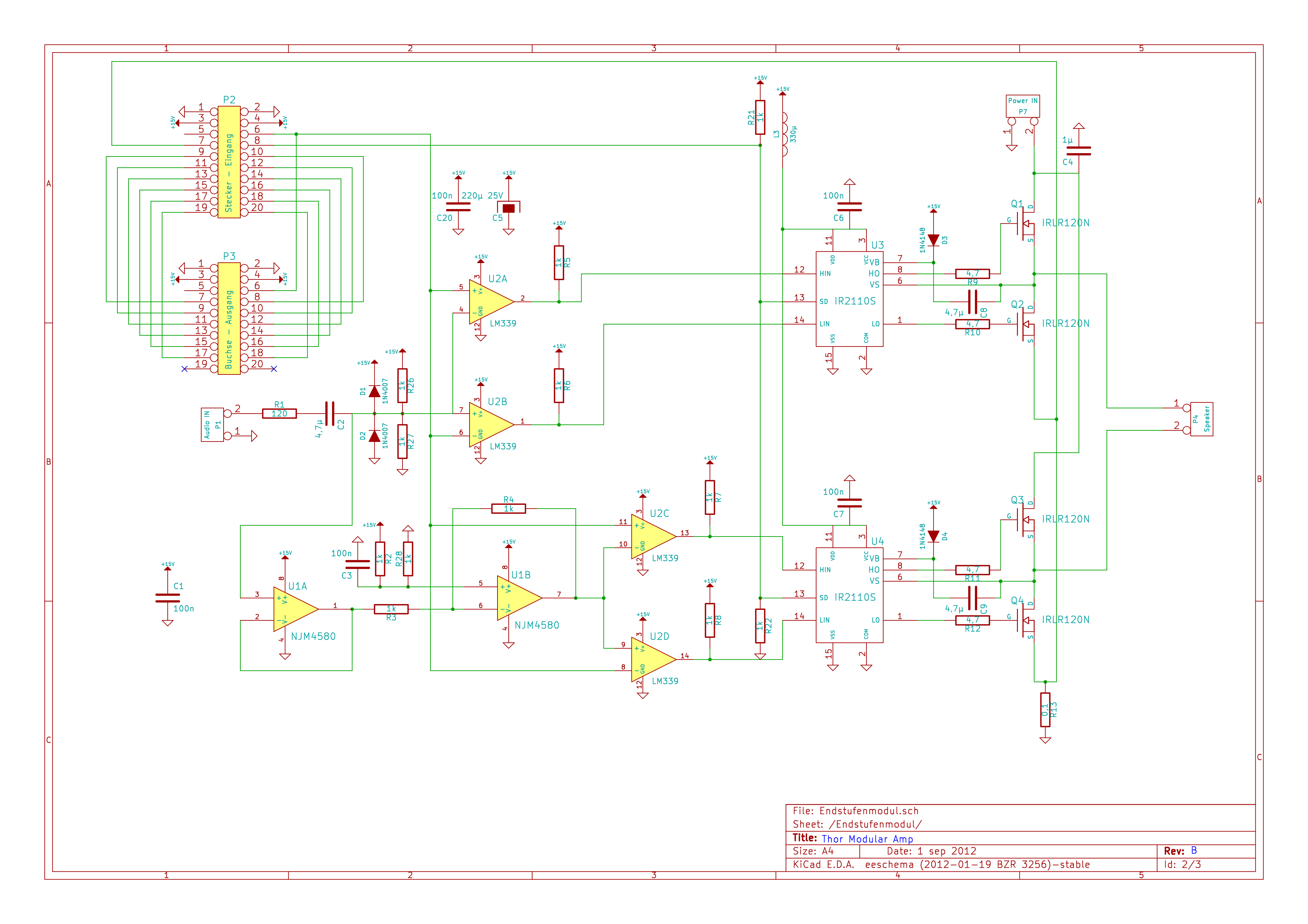

Leider ist mein aktuelles Problem schwierig zu beschreiben. Ich habe
einen Class D Verstärker konzipiert, der jetzt ein rausch/verzerr
Problem hat.
Ich habe mich mal an einem neuen design versucht. Die Idee war eine
unsymetrische Versorgung zu verwenden und mit einer Vollbrücke zu
arbeiten. Das bringt mehrere Vorteile micht sich. Unter anderem kann man
so auf den Ausgangsfilter verzichten.
Der Witz ist, dass die Schaltung soweit funktioniert. Wenn ich nur eine
Halbbrücke an die Versorgung hänge und einen Koppelkondensator
dazwischen haue läuft der entsprechende Kanal tadellos. Erst wenn ich
beide Halbbrücken anschließe fängt das Rauschen und Zerren auf beiden
Kanälen an. Ich habe mir gedacht, dass das nur durch Einstrahlung der
steilen Flanken auf die Eingänge des Modulators zu erklähren wäre, und
das ganze Logikgeraffel in eine Metalldose verfrachtet. Der Effekt ware
allerdings eher negativ als positiv.
Irgend eine Idee was sich da tun lässt?

Für mich sieht die Ansteuerung der Transistoren etwas verdächtig aus, da
durch die Beschaltung nicht zuverlässig verhindert wird, dass die beinen
Transistoren in einer Phase gleichzeitig einschalten. Falls das
passiert, kann das durchaus alle möglichen Störungen verursachen.

hast; aber mit ist aufgefallen, dass du die Logic-level Mosfets
(IRLR120N) mit 15V Gatespannung ansteuerst. Das ist schon ziemlich
grenzwertig...

Tach Johannes,
Theoretisch gibt es keine Überschneidung der hi- und lowside. Das
Gatesignal ist genau invertiert. Praktisch sorgt die Gatekapazität aber
für Schaltzeiten größer 0. Ich habe vorher mit IRFP4229 gearbeitet und
deren Ciss hat mich ein wenig umdenken lassen. Mein ursprüngliches
design hatte eine einstellbare deadtime insertion. Wie sich
herausstellte war das für die IRLR nicht mehr nötig.
Ich werde es aber noch ein mal überprüfen. Wer weiß...
> Hat zwar vermutlich nichts mit dem Problem zu tun, das du beobachtest
> grenzwertig...
Hui, das hatte ich ja gar nicht gesehen: Die machen nur +-16V Vgs! Naja,
15V tauchen aber sogar in den typical output characteristics auf.
Trotzdem kein gutes Gefühl wenn man doch deutlich weniger Wasser unterm
Bug hat als man dachte^^ Ich werde mal zusehen, ob ich die Versorgung
eventuell auf +10V reduzieren kann.

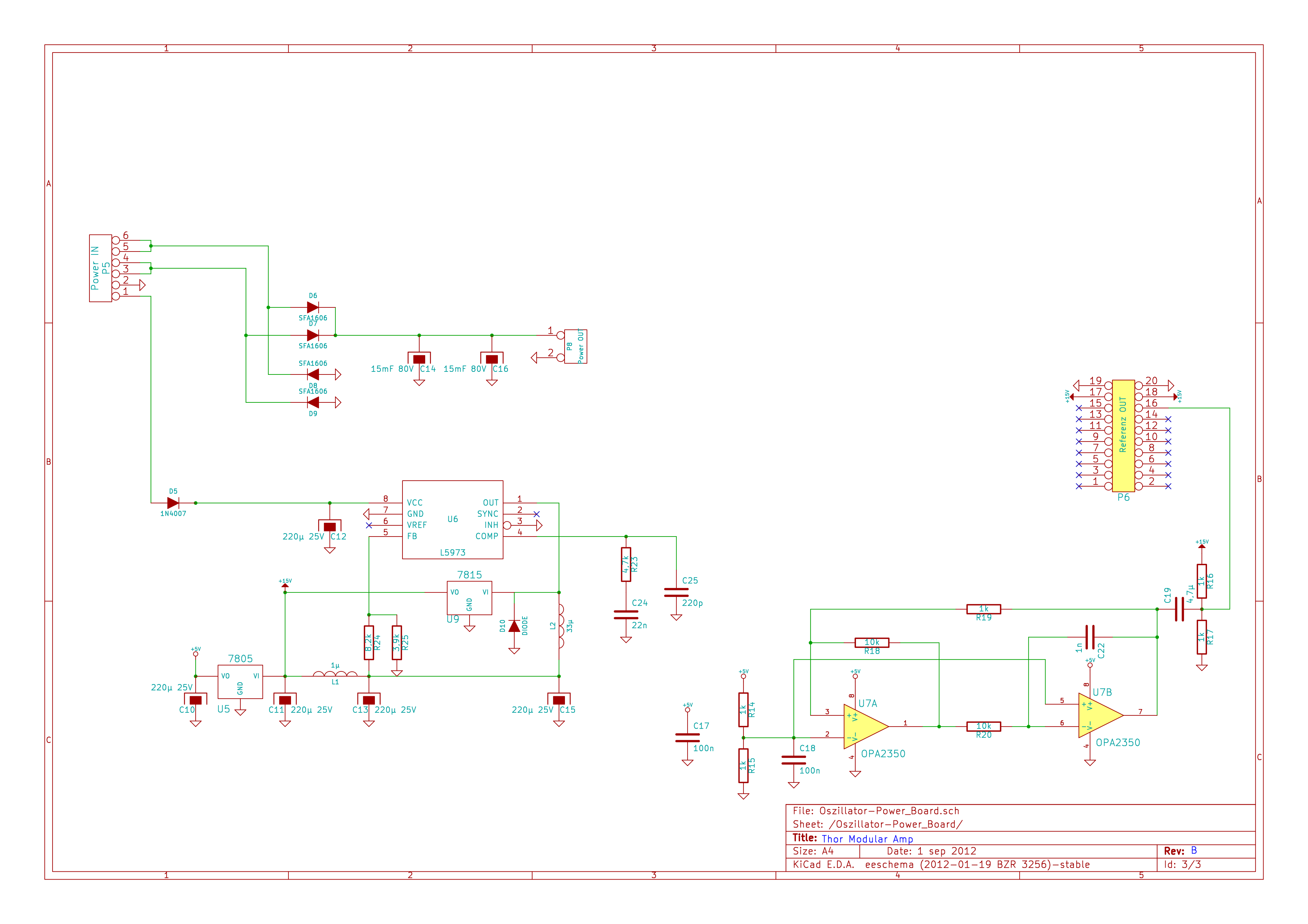

Nein, falsch ist sie nicht. Nur unsinning, wenn parallel U6 bestückt
ist. Ich habe leider vergessen zu erwähnen, das U6 und U9 zwei Varianten
zur Erzeugung der +15V sind. Für U9 wird beim footprint von U6 pin 1 und
8 überbrückt. Das lässt sich auf dem layout gut lösen.

OP #2826319
Tja, nach einer weiteren session Ausprobieren ist der Stand jetzt
folgender:
Beide Halbbrücken laufen gleichzeitig und sauber aber nur, wenn sie
parallel angesteuert werden. Sobald ich den inverter vor die eine Brücke
hänge, gehen die Störungen wieder los.
Lasse ich die Hallbbrücken parallel aber gegenphasig laufen ist es
grenzwertig. Zuerst hatte ich leichte Verzerrung und Rauschen. Nachdem
ich die Lautsprecherleitungen und die Versorgung verdrillt habe waren
sie weg.

OP #2826785
> Was man als Rauschen niederfrequenzmäßig hört, kann wildes Schwingen im
> Kurzwellenbereich sein.
Ja, das würde ich auch vermuten. Ähnlich wie das Zerren.
> Warum lässt Du den invertierenden Verstärker nicht weg und vertauschst
> die Eingänge der nachfolgenden Komparatoren? Bzw. HIN und LIN ...
Die Brücken mit dem selben Signal zu speisen aber gegenphasig
anzusteuern funktioniert soweit auch recht gut. Es gibt dabei nur das
Problem, dass man nicht wirklich ohne Filer auskommt. Der Hauptgrund ist
dabei, dass die Annahme, der Lautsprecher wirke als Schwingspule mit
Masse wie ein LC Tiefpass, nur bedingt zutrift. Grundsätzlich stimmt das
und funktioniert auch wunderbar. Leider ist das Kernmaterial der Spule,
also der Magnet des Lautsprechers, meist nicht besonders gut geeignet
für die hohe Frequenz. Ich hatte zB einen Lautsprecher angeschlossen und
beachtete den Aufbau ein paar Minten nicht weiter. Als ich den
Lautsprecher das nächste mal in die Hand genommen habe verbrannte ich
mir fast die Finger. Der Magnet war heiß geworden. Nicht die
Schwingspule!
Laufen die Halbbrücken gleichphasig, wobei eine Halbbrücke ein
invertiertes Eingangssignal bekommt, veringert sich die Amplitude der
PWM-Trägerfrequenz im Spektrum stark.
Ich habe nicht viel Ahnung von der Mathematik dahinter aber meine
Überlegung sieht so aus: Nimmt man die extremsten Situtationen, also
0V@100kHz bei Stille und Vs@100kHz bei der Wiedergabe von einem voll
ausgesteuerten 100kHz Sinus dann ist klar, dass die Trägerfrequenz nun
nur noch einen variablen Anteil am Gesammtspektrum hat.
> Das Deine Stufe mit 500Ω am Eingang recht niederohmig ist, ist Dir klar?
Das ist war aber aus Sicht der Störungsprobleme auch eher positiv, oder
nicht?
Thor

OP #2828161
Es ist echt wie verhext. Ich habe jetzt eine Halbbrücke direkt am
Eingangssignal und die andere komplett ohne Signal. E+ und E- der beiden
Komperatoren für die zweite Halbbrücke sind einfach per
Spannungsteiler(2x100Ohm) und genügend Kapazität beschaltet. Der Witz
ist, ich höre auf dem eigentlich terminierten Kanal leise und übel
verzerrt das was auf dem ersten Kanal läuft.
Ich kann es mir nicht mehr erklähren:
Die Versorgung ist mehr als gut abgepuffert. Der Eingang der zweiten
Brücke KANN sich nicht bewegen. Ich habe sogar den Spannungsteiler am
Referenzdreieck für die Komperatoren auf jeweils 100Ohm reduziert und
zusätzlich 10nF nach Masse gehängt. Auch da KANN nichts mehr
reinstreuen. Trotzdem höre ich noch etwas.
HELP!
Thor

Jobst M. schrieb:
> Vielleicht bewegt sich die Masse?
Vor allem die ungenügend abgeblockten virtuellen Massen, um eine duale
Spannungsversorgung zu vermeiden.
Empfehlenswerter Lesestoff dazu sind von AD die AN 214, 280, 340 und vor
allem die AN581. Andere Hersteller bieten ähnliches.
Hast du auch die stark unterschiedlichen tD(On) und tD(Off)
berücksichtigt?
Arno
