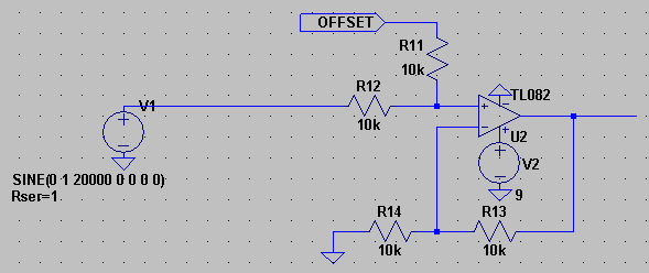

Ich habe einen Addierer mit LTSpice simuliert und auf Lochraster
aufgebaut (zusätzlich zum Schaltplan VCC am OP noch mit 100 nF
abgeblockt). Auf ein analoges Eingangssignal soll dabei eine
DC-Offsetspannung addiert werden. Benutzt habe ich dazu einen TL082, was
in der Simulation super klappt (für den TL082 habe ich in LTSpice ein
externes Modell eingebunden). Also sollte der Plan an sich wohl korrekt
sein.
Aufgebaut kam jedoch Murks raus, also habe ich für die weiteren
Messungen R12 eingangsseitig auf Masse gelegt. Anstelle von z.B. 4 V DC
Offsetspannung habe ich am Ausgang allerdings nur ca. 3,4 V gemessen.
Also habe ich mir die Spannungen an den OP-Eingängen angesehen: Am
positiven Eingang lagen wie erwartet 2 V an, am negativen allerdings nur
1,7 V !? Also bekommt der OP es irgendwie wohl nicht nachgeregelt –
wobei ich in dem Aufbau doch aber nur DC-Signale verarbeite? Ich habe
verschiedene TL082 ausprobiert, Problem bleibt. Ursprünglich hatte ich
100 k-Widerstände verbaut, die Spannungspegel waren aber identisch.
Mit einem LM358 anstelle des TL082 läuft nun alles problemlos, je 2 V an
den beiden Eingängen des OP und die gewünschten 4 V Ausgangsspannung.
Was OP’s angeht bin ich leider noch relativer Anfänger - welche
Eigenschaft vom TL082 könnte mir hier Probleme machen? Mich würde
interessieren, was da verkehrt läuft.

Vermutlich die 'Input Common Mode Voltage'.
Du solltest an den Eingängen immer mindestens 3V von den Rails
wegbleiben.
Im Datenblatt z.B. ist für ±15V Versorgung der garantierte Bereich ±11V;
typ. aber auch nur -12 ... +15V. Typisch kann er also nur an die obere
Rail näher ran kommen.
Speziell der LM358 ist bis (fast) an die untere Rail spezifiert.
Abhilfe:
- negative Versorgung für den TL082
- Verwendung eines OPAs, der mindestens an die untere Rail kommt. Am
besten einen, der Rail-to-Rail am Eingang und Ausgang kann.

Bei der positiven Versorgungsspannung hatte ich da extra noch drauf
geachtet und 9 V angelegt. Bei der negativen war mir das dann wohl nicht
ganz klar...
Danke für eure Tips, ich werde es ausprobieren - aber das wird es sein!
