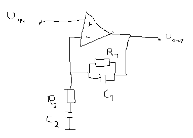

ich bin gerade wieder am rumbasteln und bin im Internet auf eine
Schaltung gestoßen (siehe Anhang), die ich nicht ganz verstanden habe
und nun fragen will, ob meine Vermutungen richtig sind.
Die Schaltung müsste ein nicht-invertierender Verstärker mit Hoch- und
Tiefpass im Rückkopplungszweig sein.
Warum wurde das gerade so gemacht? In der Literatur habe ich für aktive
Filter andere Strukturen gefunden (Filter vor dem nicht-inv. Vers. oder
mit inv. Vers.). Ich vermute, um Bauteile einzusparen? Oder hat diese
Schaltung noch andere Vorteile?
Wie berechnet man bei solchen aktiven Filtern die Grenzfrequenzen? Hab
schon versucht den Frequenzgang aufzustellen, aber nachdem die Formel
etwas ausgeartet ist, hab ich vermutet, dass es sicher einfacher geht.
:-D
