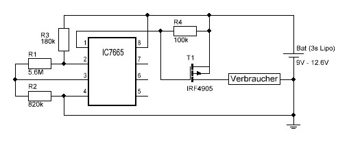

P-Mosfet als Schalter vor Verstärker -> bedrohliches Anschalten
OP #2820220
Hallo zusammen
Um meinen Lipo Akku (3S, 10AH) vor Unterspannung zu schützen, habe ich
eine Schutzschaltung gelötet. (Siehe Anhang)
Mit Verbraucher ist der Verstärker gemeint
Nun bekomme ich aber bei jedem Anschalten ein bedrohliches "Quietschen"
von den Lautsprechern. Dabei senkt sich die ganze Membran schnell und
kommt wieder langsam hoch (Gleichspannung?!) Leider habe ich nicht die
Mittel um das zu messen, geschweige denn möchte ich das nochmals
wiederholen...

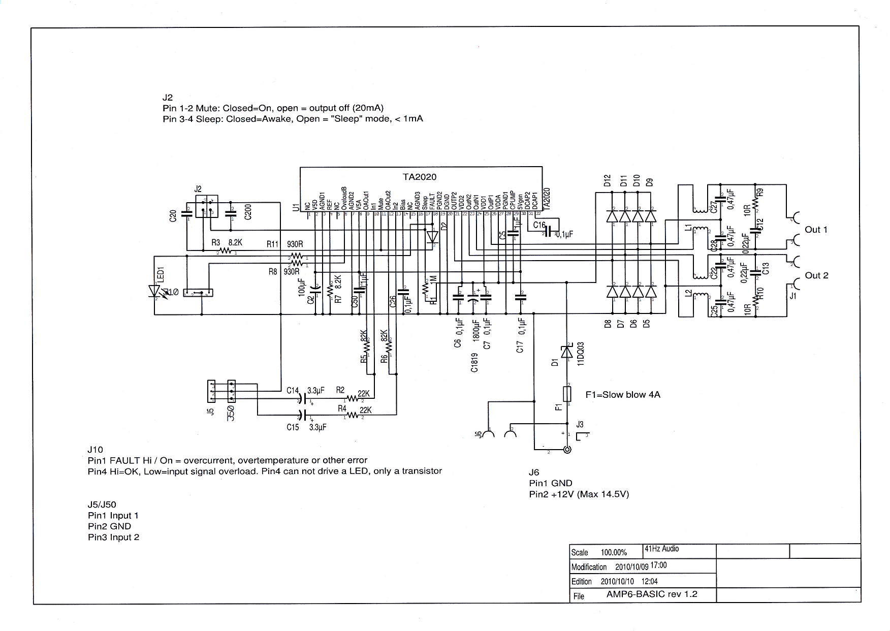

Als Verstärker habe ich den TA2020 Class T (D) Chip, die Platine von
41Hz:
http://shop.41hz.com/shop/item.asp?itemid=43&catid=
Schaltplan (ab Seite 15):
http://spaz.org/~jake/r/mccad/pdf/amp6-basic-ai2.pdf
Ein Verdacht ist der U-Low-ESR Kondensator mit 1500uF, welcher zu viel
Strom zieht beim anschalten, könnte das sein?
Könnte man das Problem beheben, wenn man eine verzögerungsschaltung
bauen würde um den Mute oder Sleep Modus erst nach dem anschalten
aufzuheben?
So wie es momentan ist, habe ich Angst, meine Boxen oder mein Verstärker
würden gleich abkratzen :/
Ohne Lipo Schutz funktioniert das ganze super, nur ein klitzekleines
"Plopp" vom Lautsprecher beim anschalten
Vielen Dank für eure Hilfe!
