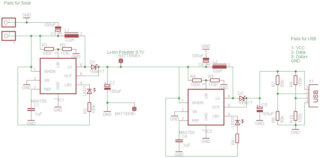

ich habe shcon seid sehr langem nichts mehr in  punkto Elektronik
gemacht.
Mehr oder weniger ist es spielerei. Ich habe hier so einige Bauteile
rumliegen und ich wusste nicht was damit anzufangen und daher bin ich
auf die Idee gekommen, dass ich doch ein kleines Ladegerät für mein
Iphone bauen könnte.
sinn und Zweck, da ich oft am campen bin oder auf dem Fahrrad war es,
dass es mit Solar betrieben wird. Da es aber nicht immer ausreichend
Sonne gibt oder der Akku beim campen gerade immer Nachts leer ist weil
die Tochter den ganzen Tag Solitär gespielt hat dachte ich an eine
Batterie als Energiespeicher.
Bevor ich das versuche zusammenzubauen, könnte das evtl. jemand vorher
prüfen ob das so richtig ist? Bzw. sind irgendwelche
Sicherheitseinrichtung noch sinnvoll?
Grüße,
Sebastian
#2820878
Was für eine Solarzelle hast Du denn überhaupt?
Mit 3,3V wirst Du einen Lithium-Akku nur wenig aufladen können. Außerdem
fehlt ein Tiefentladeschutz, das wird der Akku dir übel nehmen und nicht
lange halten!
#2820904
Der Eingangswandler wird so nicht funktionieren.
Erstens ist die Ladeendspannung 5V, wenn du Glück hast beendet die
Schutzelektronik die Ladung, wenn nicht gibts Feuerwerk.
Zweitens ist fraglich wieviel Leistung Du aus dem Solarmodul rausholst,
die Eingangsspannung sollte nämlich die Mpp-Spannung des Solarmoduls
sein.
Was für ein Solarmodul hast Duß
