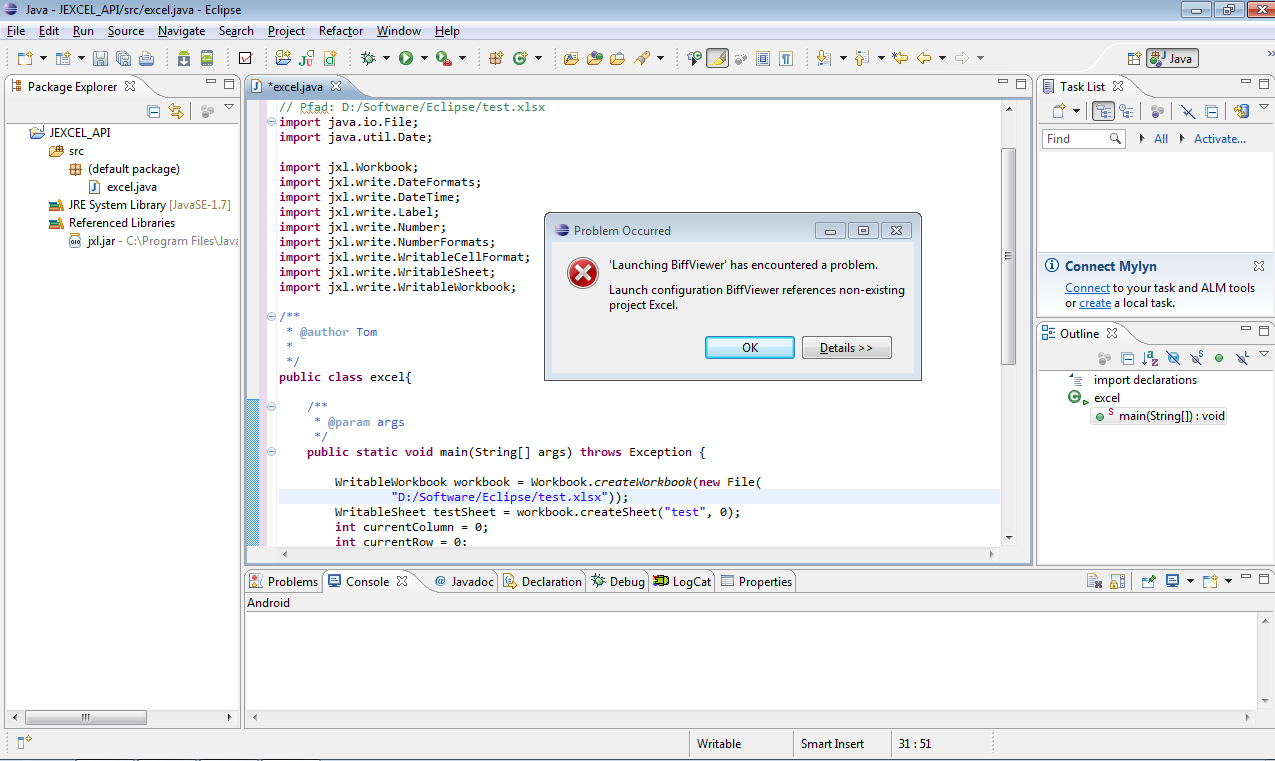

1) JExcel API
Ich habe die jxl.jar Library eingebunden und das den Quellcode von
http://www.tutorials.de/java/267257-kleines-beispiel-zur-jexcel-api.html
eingefügt. Nun bekomme ich die Fehlermeldung wie im Bild JExcel zu sehen
"Lunching BiffViewer has encountered a problem" Das einzige was ich an
dem Quellcode geändert habe ist, dass ich den Pfad für die Quelldatei
geändert habe.

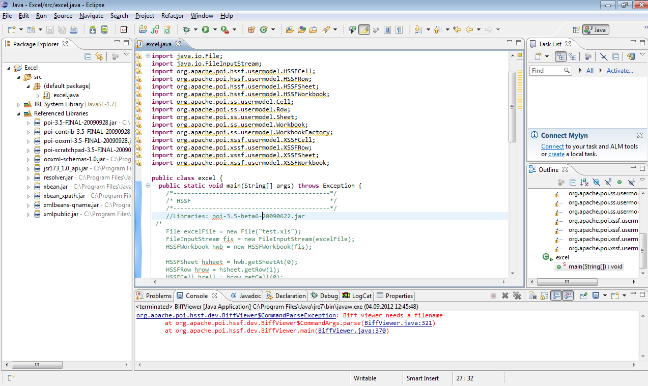

2) Apache POI
Hier habe ich mittlerweile alle Kombinationen einmal durch und
mittlerweile (aus Verzweiflung) auch viel mehr eingebunden als nötig
wäre. (siehe Bild poi.png)
Den Quellcode hierzu habe ich von http://blog.rasc.ch/?p=579
Hier bekomme ich die Konsolenausgabe wie sie ebenfalls im Bild zu sehen
ist.
Die in der Vorlage gezeigten Beispiele habe ich schon einzeln
durchprobiert, das Ergebnis ist das selbe. Immer die gleiche
Konsolenausgabe. Die Excel-Datei habe ich hier im Projektverzeichnis.

Die mit a, b, c und d gekennzeichneten Modelle habe ich mittlerweile
alle einzeln sowie in der Kombination ad, bd, und cd ausprobiert.
Die erstellten Excel Dateien haben hinterher den selben Inhalt wie
zuvor. Ich habe auch schon versucht mir in Bsp 1) eine neue Datei
erzeugen zu lassen, aber auch dabei läuft das Programm garnicht erst an.
Der BiffViewer ist genau mein Problem, wenn ich den Referenz-Guide
richtig verstanden habe ist der doch an dieser Stelle auch garnicht
nötig. Ich will ihn auch eigentlich garnicht benutzen, aber in
irgendeiner Stelle wird er scheinbar aufgerufen und ich weiß nicht
warum. Meiner Meinung nach wird er in einer der Bibliotheken verwendet,
ohne dass ich es will. Kann ich ihn irgendwo ausschalten?
Ich finde leider auch nirgends ein lauffähiges Beispiel an dem Ich mich
langhangeln kann, um mich in eines der Pakete einzuarbeiten.
Vielen Dank schonmal!
OP #2824015
Glaube ich habs..
Hatte wohl nen falschen Einstiegspunkt. In einer der Libs muss noch ne
Main-Funktion versteckt sein. Die wollte der Debugger ausführen.
Falls ich noch noch mal Probleme bekomme melde ich mich.
