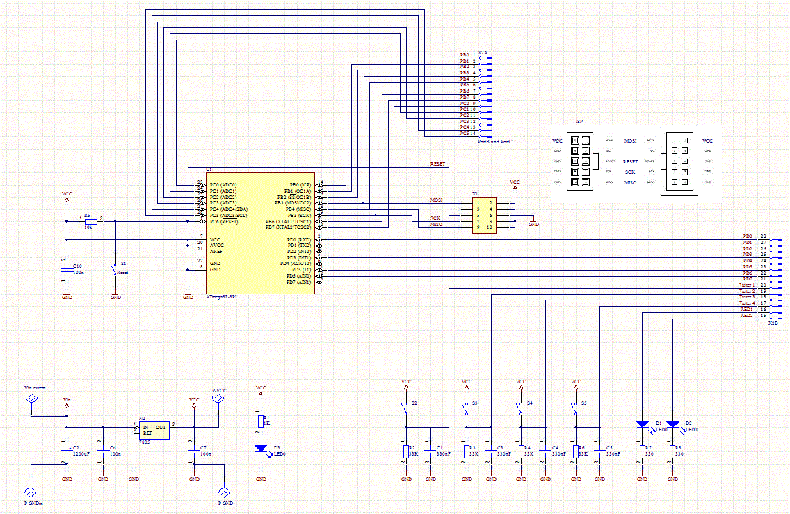

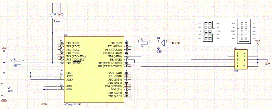

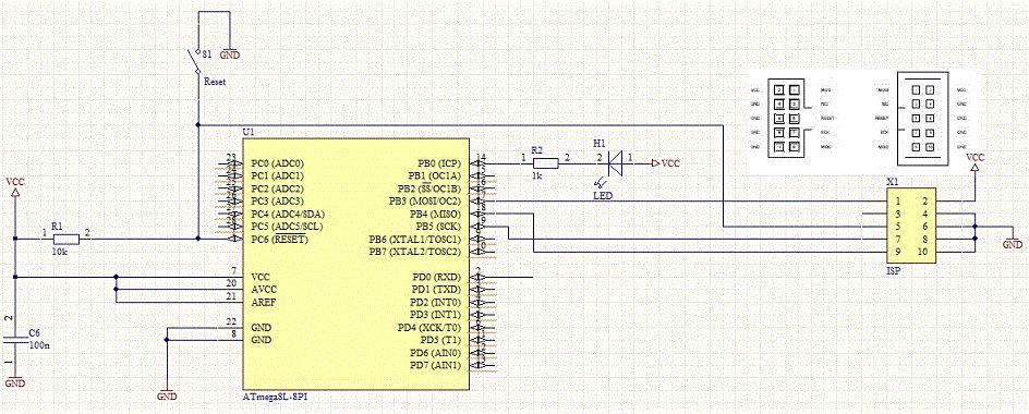

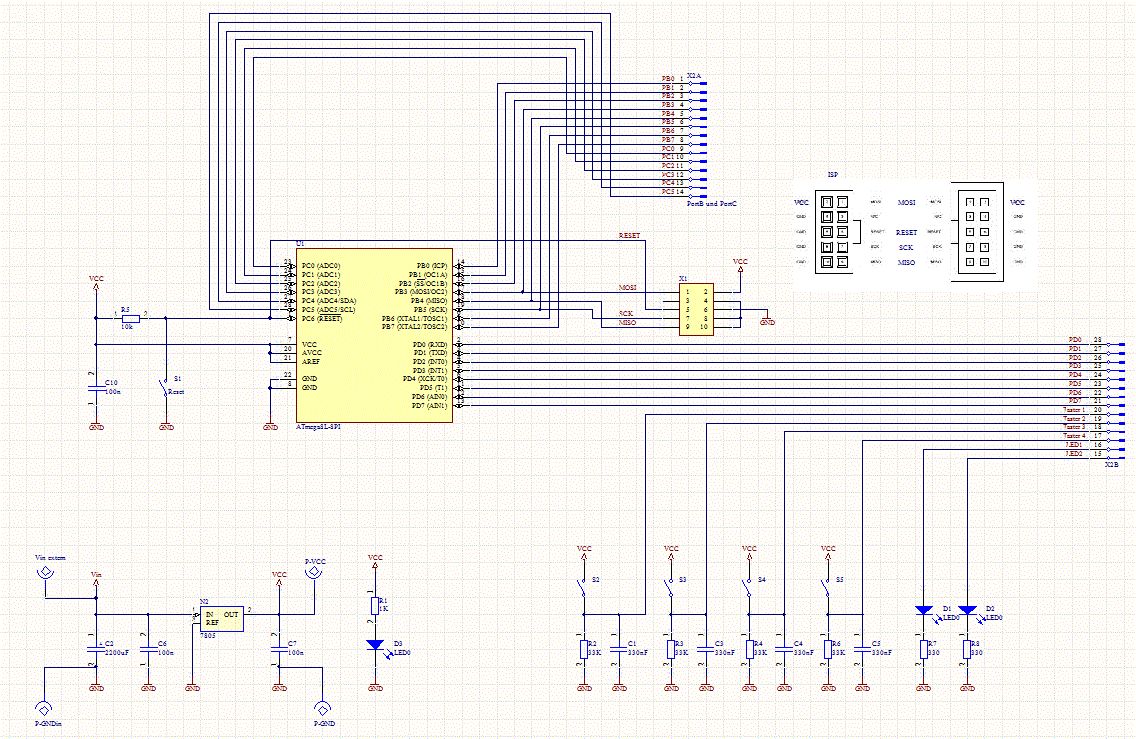

ich versuche seit zwei Tagen vergebens eine LED über den Port B meines
AtMEga8 Prozessors zum Blinken zu bewegen.
Die Schaltung habe ich meiner Meinung nach richtig geschaltet (siehe
Logikplan).
Programmiert habe ich in Assembler mit dem Programm Atmel Studio 6.0.
Hier ist der Quellcode:

Nach einem „Build“ habe ich die Hex-Datei des Projektordners „Debug“ mit
dem Programm Ponyprog auf den Controller übertragen .Die Kommunikation
erfolgt hier über ein Atmel ISP seriell Programmer Kabel von der Firma
Anvilex. Ich hab vor ein paar Monaten schon einmal mit Ponyprog über dem
PC und das ISP-Kabel einen Atmega8-Prozessor erfolgreich beschrieben und
die Hardware sollte richtig konfiguriert sein.
Die Übertragung erfolgt in diesem Fall fehlerfrei, Die LED blinkt aber
nicht.
Nun meine Fehlersuche:
1.  Led direkt zwischen VCC <-1kR-> und GND geschaltet  - Ergebnis LED
funktioniert generell
2.  An den Ausgängen liegen laut Messgerät weder 5V noch GND an
3.  Atmega8 – Prozessor ausgetauscht = Ergebnis: LED blinkt nicht
4.  Schaltung und Programm von PortB nach PortD modifiziert =  Ergebnis:
LED blinkt nicht, Port D verhält sich genau wie PortB
Ich hab aber auch ein paar Probleme gefunden und behoben:

von Karl H. (kbuchegg)
Smarki schrieb:
> Ich hab parallel auch noch neue Prozessoren bestellt,
Du hast dann hoffentlich ein paar 7805 Spannungsregler mitbestellt.
So was:
> Mit einem Messgerät habe ich herausgefunden, dass VCC
> zwischenzeitlich bei 5,9V lag.
darf nicht passieren. Und mit einem 7805 + Steckernetzteil passiert es
auch nicht. Da ist ein Festspannungsnetzteil jedem einstellbaren
überlegen.
Aber das muss nicht das Problem sein. Die µC stecken so manches Problem
weg. Nur wenn man sie zu sehr malträtiert, kann es natürlich schon auch
sein, dass du die Ausgangstreiber geschossen hast.
Welchen Pegel misst du am Reset Pin?
von Icke ®. (49636b65)
Der µC ist auf internen Oszillator gefused? Weil, ich sehe keine externe
Taktquelle?

von spess53 (Gast)
Hi
Leuchtet deine Led, wenn du (ohne Controller) den Pin auf Masse legst?
MfG Spess

von F. K. (Gast)
Ein paar Ideen auf die Schnelle:
- kleiner Kondensator zwischen Reset und Gnd fehlt
- Könnte es ein Problem wegen der fehlen Interupt Vektor Tabelle geben?
- Ist der Watchdog Timer noch an?
von Smarki (Gast)
Das dürfte eigentlich nicht so soooooo kritisch sein, da Der
Pullup-Widerstand 10k den Reset in einen genügend stabilen Zustand
bringt.

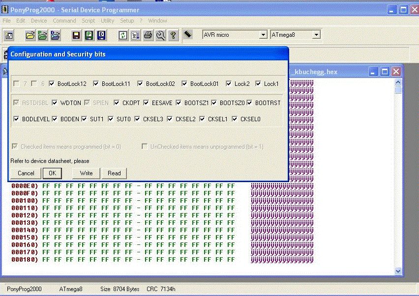

Hast Du schon mal die gegenprobe gemacht, also den Controller ausgelesen
und den Fileinhalt mit dem Hexfile auf plausibilität geprüft?
Kannst Du die Fuses des Controller auslesen?
Poste mal das Ergebnis.
F. K. schrieb:
> Wenn jetzt ungewollt ein Interrupt auftritt und in dem Vektor kein
> sinnvolles Sprungziel steht, gibt's Datensalat.
Solange im Programm kein sei vorkommt passiert da gar nichts.
> 2. Der Watchdog kann beim Atmega8(wenn ich mich reht erinnere) durch
> Fusebits abgeschaltet werden.
Der ist auch abgeschaltet, wenn der Mega von Atmel geliefert wird.
Solange er also nicht an den Fuses gespielt hat, ist der aus.
Smarki.
Mach mal ein einfacheres Testprogramm rein
.include "m8def.inc"      ;Definitionsdatei laden
  ldi   r16,0b11111111
  out   DDRB,r16
loop:
  ldi   r16,0b10101010
  out   PORTB,r16
  rjmp  loop
Eigentlich sollten jetzt die Pins am Port B immer abwechselnd 0 und 1
sein.
Also Pin 0 auf 0, Pin 1 auf 1, Pin 2 auf 0, Pin 3 auf 1, etc.
von Smarki (Gast)
Ja, Hexfile und Speicher stimmen überein
Ich versuche es heute Abend mal mit Ponyprog und poste dann den
Screenshot

von Rudi M. (Gast)
> Screenshot
Poste auch das ausgelesene Hexfile, das kann man dann debuggen.
R.
Smarki schrieb:
> Jens G. schrieb:
>> Schonmal nach Anlegen der Ub die Resettaste gedrückt? Um Resetprobleme
>> beim "Hochfahren" des µC aus dem Wege zu gehen ...
> Nein, von Resetprobleme hab ich noch nie was gehört. Und dann bei zwei
> verscheidenen µC dasselbe Problem?
* Reset Pin: Pegel feststellen, wenn der Brenner von der Schaltung
  weg ist.
* Verifizieren ob das Gebrannte auch tatsächlich im µC steht
* Ansonsten poste mal ein Foto (aber scharf und so das man auch was
  erkennen kann!) deines Aufbaus.
  Das stinkt danach, als ob da was im Aufbau schief gegangen ist.
An defekte µC, und schon gar an 2 defekte brandneue µC, glaub ich erst
wenn alle anderen Möglichkeiten ausgeschöpft sind.

Ist der Logikplan OK? Ich nehme mir dann die Zeit und verdrahte die
Schaltung von Grund aus noch einmal ganz von neuem...

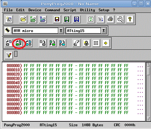

Ich drücke zum auslesen den im Bild(Pony.gif) markierten Button, oder?
Smarki schrieb:
> Karl Heinz Buchegger schrieb:
>> bis man es durch einen expliziten Test ausschliessen kann.
>> In dem Fall ist das ja leicht möglich. µC auslesen und vergleichen
Yep

Hallo, ich hab gestern noch das Programm auf den Controller geladen und
die LED leuchtet an einigen Pins vom Ports laut dem Bitmuster des
Programms. Komischerweise funktionieren aber nur die Pins über die auch
das ISP  kommuniziert (PB3, PB4, PB5, PB6).
PB0, PB1, PB2, PB7, PB8 zeigen keine Reaktion.
Ich hab mal die Fusebits ausgelesen. Darüber hinaus hab ich auch noch
den Speicher ausgelesen. Beide Dateien findet ihr in der Anlage.
Vielleicht fällt einem von Euch ja was auf den ersten Blick auf. Da sich
der PortD immer noch nicht schalten lässt tippe ich mittlerweise auf
defekte Controller....
von Hubert G. (hubertg)
Nachdem bei den Fuses alles angehakt ist, hast du erfahrungsgemäß Unsinn
ausgelesen.
Das heißt, die Verbindung zum Kontroller ist nicht korrekt.
Ich denke mal das nicht alles angehakt programmiert wurde.
Außerdem könnte dann durch die gesetzten Lockbits nichts ausgelesen
werden.
von Smarki (Gast)
> werden.
Meine Vorgehensweise war:
1.) Erase
2.) Write
3.) Verify (Success)
Was kann denn dann schiefgelaufen sein und erkennt ein Verify nicht wenn
was falsch läuft?
Ich nehme mal an das du bei den Fuses Unsinn ausgelesen hast, wie auch
immer.
Es wären ja nicht nur die Lockbits gesetzt, sondern es wäre auch auf
ext. Takt gestellt.
> ext. Takt gestellt.
Bei Ponyprog ist es allerdings andersrum, wenn ich mich recht erinnere.
Alles was einen Haken hat ist 1 also nicht gesetzt. Immer wieder ein
Ärgernis wenn man da nicht dran denkt und den Takt umstellen will...
Also wenn das Programm auch auf Port D geändert war denke ich das auch
mittlerweile. Obwohl das Fehlerbild sehr seltsam ist. Aber wer weis was
beim probieren alles an Pegeln wo angelegen hat.
Klemmst Du den ISP Port ab, wenn Du die Pegel misst?
> was falsch läuft?
Doch, wenn der Programmer funktioniert wird das erkannt. Eine häufige
Fehlerquelle sind halt die "einfachst Programmer" und auch Ponyprog
(siehe Fuses), gerade für einen Anfänger. Das klappt nicht immer und die
Fehlermeldungen sind oft nicht da, oder schlecht verständlich.
Rudi
P.S. das ausgelesene Testprogramm arbeitet jedenfalls so wie es soll.
Du  erinnerst dich nicht recht.
Du solltest mal ins Fenster von PonyProg schauen, ein Haken ist 0 und
programmed.

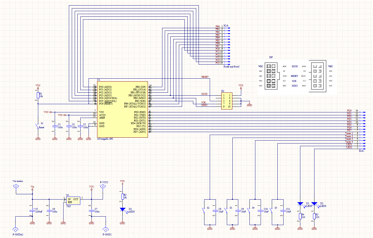

Ich layoute in den nächsten Tagen ein kleines für mich optimiertes
Testboard mit einem stabilisierten VCC, ein paar Tastern und LED’s, da
ich demnächst mehrere kleine Anwendungen umsetzten möchte und dafür eine
stabile Entwicklungsumgebung benötige. Dann spare ich mir die
Basisschaltungen auf dem Experimentierboard und kann so
Verdrahtungsprobleme im Aufbau vermeiden.
Ich hab gestern fünf neue Mikrocontroller bekommen und wenn das
Testboard funktioniert, setze ich die beiden Pflegefälle noch einmal in
das Board. Dann habe ich alle Möglichkeiten den Fehler einzukreisen und
berichte natürlich auch was faul war.
Wenn du ein neues Board layoutest, dann lege AREF nicht auf VCC, sondern
nur über einen 100n Kondensator auf GND.
Das ist ein Unfug der leider in vielen Beispielen zu sehen ist.
Weiters solltest du für AVCC einen eigenen 100n Kondensator vorsehen.
Die Kondensatoren für VCC und AVCC so nahe wie möglich an die Pins
plazieren.
von Dietrich L. (dietrichl)
Smarki schrieb:
> ein paar Tastern
Da solltest Du noch Strombegrenzungwiderstände spendieren (in Reihe mit
den Tastern). Sonst hast Du das gleiche Problem wie beim Pollin-Board,
wo beim Betätigen der Taster Vcc einbricht (durch Laden der 330nF) und
der µC resetten kann.
Gruß Dietrich
Für die Reset-Beschaltung solltest du dir die App.Note AVR042 ansehen.
Ob du die Tasten nicht gegen GND schaltest und die internen PullUp
verwendest, solltest du dir auch überlegen.
Du hast da die schlechten Teile des Pollin Boards übernommen.
von Smarki (Gast)
Hab ich auch schon einmal so umgesetzt. Mir fehlte nur etwas ein C zum
entprellen....
Ich habe mein Pollin-Board umgebaut, die Tasten gegen GND geschaltet und
10n parallel zu den Tasten. Die Tasten prellen dann fast nicht mehr.
In der Software sehe ich aber grundsätzlich Entprellen vor.

Wenn die Tasten auf GND gehen sind keine Strombegrenzungswiderstände
notwendig. Es werden ja keine Kondensatoren entladen.
Die 330Ohm sind Obergrenze, 100Ohm genügen in Serie zum Taster. Der 100n
Kondensator gehört aber dann nicht auf die VCC- sondern auf die
RESET-Seite.
Smarki schrieb:
> entprellen....
Das Entprellen machst du in Software.
Diesen Pollin Müll sollte man den Entwicklern um die Ohren hauen.
Tasten kann man ganz einfach anschliessen. Einfach vom Pin zum Taster.
Vom Taster zu GND. Mehr braucht man nicht. Einfach, simpel und doch
geschmacklos :-)
von Smarki (Gast)
Danke für Eure Hilfe, ich hab jetzt noch einmal das Board modifiziert.
1.)  AREF liegt jetzt nicht mehr auf VCC sondern über 100nF auf GND
2.)  Die Taster werden jetzt mit GND beschaltet und hardwaretechnisch
mit 10nF entrprellt
3.)  VCC und AVCC haben einen eigenen 100nF
Die Reset-Schaltung belasse ich wie sie ist. Wenn man mal googelt
schalten neun von zehn Anwendern diesen Port standardmäßig so. Ich hab
einen Prozessor seit drei Jahren im Einsatz und es gab noch nie
Probleme.
Viele Grüße,
Smarki
von Rudi M. (Gast)
> programmed.
Na wo Du Recht hast, hast Du Recht...
Was den Programmer wieder in den Fokus der Fehlerquelle rückt, wenn der
schon die Fuses falsch liest...
