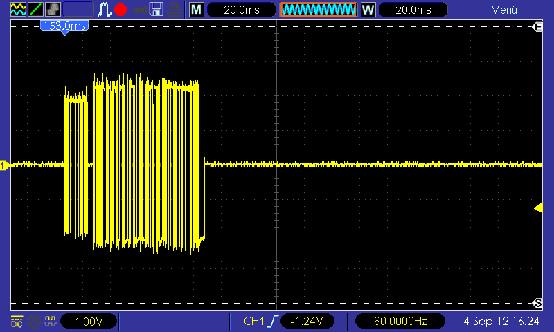

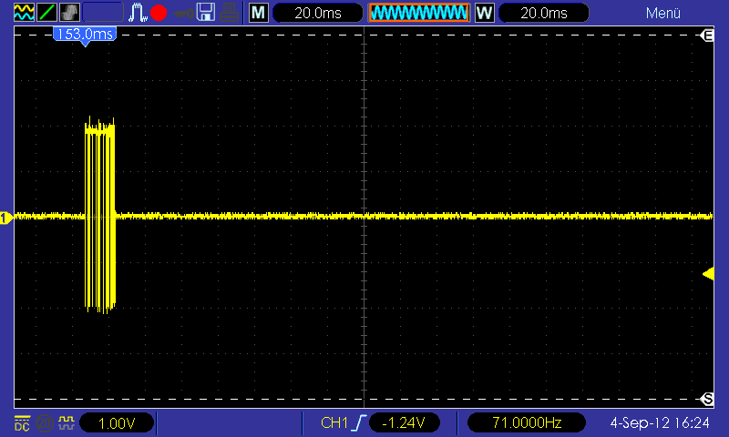

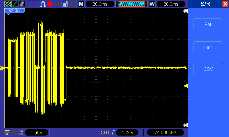

ich habe einen 2Draht Modbus Aufbau mit einer Wago als Master und 2
Sensoren als Slaves.
Schließe ich einen Sensor an, funktioniert alles super, sobald ich
allerdings einen zweiten Sensor anhänge, steigt mir gelegentlich und
nicht eindeutig reproduzierbar der mittlere Sensor aus, insofern, als
dass die Antwort zerhackt ist und nicht mehr interpretiert werden kann.
(s. Bild)
Aufbau: Abschlusswiderstand - Wago - Sensor 1 - Sensor 2 -
Abschlusswiderstand.
Bild eins zeigt die Anfrage, Bild zwei Anfrage mit korrekter Antwort und
Bild 3 die Anfrage mit der zerhackten nicht mehr interpretierbaren
Antwort.
Wer hat eine Idee oder Vermutung?
VG Andy

Update: Grund für das gesehene Verhalten liegt in einer Funktion, die
der Sensorhersteller zu Debug-Zwecken eingebaut und vergessen hatte. Das
führt dazu, dass der nicht angesprochene Sensor trotzdem sendet, was zu
der gesehenen Kollision führt.
