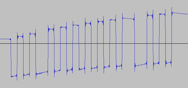

Habe mit dem PC ein RC5 signal aufgenommen, dazu habe ich eine IR-Led an
das Audio in angeschlossen.
Im anhang sieht man das Signal, wie kann ich dieses jetzt glätten also
schöne rechtecke, habe es mit Audacity aufgenommen.

Dein Audio Eingang ist für derartige Signale nicht geeignet. Die
Verzerrungen werden von der Soundkarte selbst verursacht.
Zum Einen entstehen Überschwingungen an den Flanken, die Du durch eine
Tiefpass (R/C Filter) reduzieren kannst. Aber dadurch werden die Flanken
auch flacher - was aber wieder andere Seiteneffekte mit sich bringt
(senkrechte Flanken sind nicht mehr senkrecht).
Zum Anderen ist das Signal unsymmetrisch, weswegen es sich vertikal
verschiebt. Die Soundkarte wird nur mit symmetrischen Signalen richtig
funktionieren.
