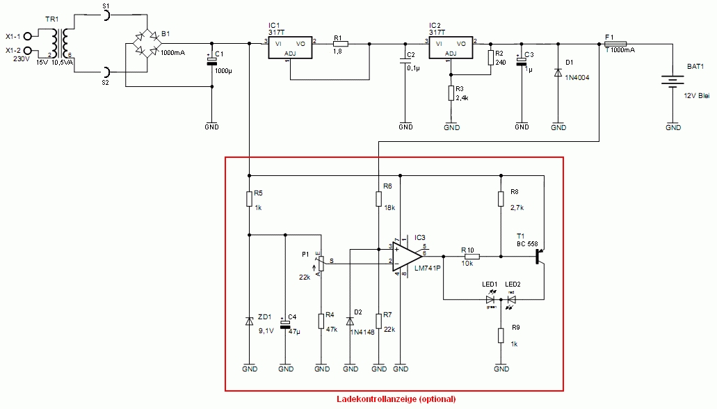

Ich habe mir einen Roboter nachgebaut der mit einem NiMH versorgt wird.
Ein Laderegler ist auch mit verbaut, der einen Atmega32 mit
Informatinonen über den Laderegler versorg. (ob er lädt und ob er voll
ist).
Da ich aber kein platz/gewichtsproblem habe will ich jetzt den Roboter
auf Bleiakku umbauen. Außerdem bekomme ich da mehr Ah für weniger Geld.
Jetzt würde ich einfach beim Bleiakku-Laderegler hinter die LEDs
Optokoppler hängen (wie beim Laderegler für NiMH-Akkus) und damit meinem
Controller versorgen.
Ist das so möglich?
danke

@Alexander,
mit den LED's und OK kannst du so machen.
Bei deiner Ladeschaltung solltest du noch mal darüber nachdenken. Ich
würde erst die Spannungsstabilisierung und dann die Strombegrenzung
machen. Außerdem kannst du das auch zusammen mit einem LM317 erledigen -
schau dir mal das Datenblatt an!
Desweiteren sollte man vermeiden, das die Akkuspannung bei fehlender
Netzversorgung "von hinten" am Rest der Schaltung anliegt. Das vertragen
manche Bauteile nicht ohne zusätzliche Schutzbeschaltung und außerdem
wird damit immer Strom vom Akku verbraucht. Du kannst den Akku ja mit
einer Diode von der Ladeschaltung entkoppeln, musst halt die
Ladespannung um die Flussspannung der Diode anheben.

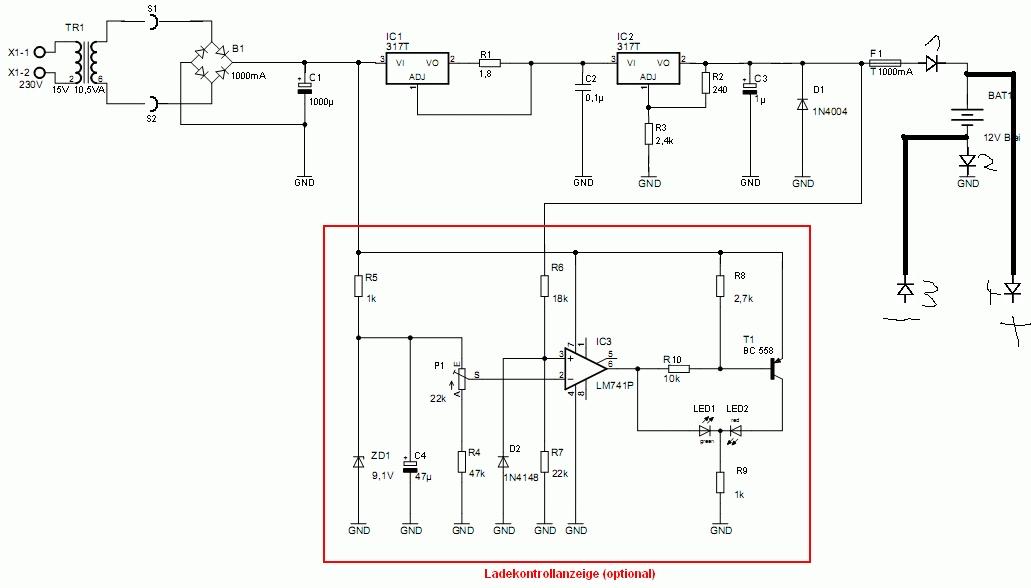

hab die schaltung jetzt mal ein wenig unprofessionell in Paint
verändert.
Aber ich glaube man sieht was ich gemacht habe.
Habe vier Dioden (1,2,3,4) eingezeichnet. Hoffe das stimmt so wie ich es
gemacht habe. Meine Steuerung kommt an - und +
Jetzt kann die Steuerung nicht auf den Laderegler zugreifen und der
Laderegler nicht auf die Steuerung oder??
Hätte 1N4001 Dioden da. sind diese dafür geeignet?
Ich würde noch ein relai zwischen die Sicherung (F1) und der Diode (1)
löten.
Dieses soll dann schließen wenn am Laderegler eine Spannung anliegt.
Den rest muss ich aber nicht unbedingt ändern oder?
Ich würde mir diese Schaltung dann nochmal nachbauen als "normales"
Bleiakku-ladegerät. Kann ich das Ladegerät dann immer am akku lassen
oder muss ich angst haben das er überladen wird?
danke

Wozu willst du das Relai_s_ genau verbauen? Rückwärts gerichtete
Spannungen fängst du doch ohnehin mit D1 ab.
Der Sinn der anderen 3 Dioden erschließt sich mir nicht, sie sind
unnötig (zumindest m.M. nach)
Gast #2825255
schonmal danke dafür.
dann werde ich nur die Diode 1 verbauen.
geht eine 1N4001 dafür??

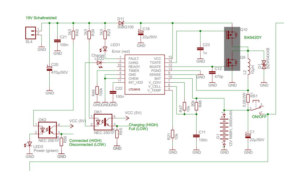

Bei der Originalen Schaltung (die für NiMH-Akkus) sind die Optokoppler
mit einem 3,3k Wiederstand und einem LED in reihe.
Bei meiner Veränderung sind die Optokoppler nur mit einem LED in reihe.
Benötige ich dann noch einen Wiederstand?
aber bei 3,3k würden die LEDs ja eh fast nicht leuchten oder??
Als Optokoppler würde ich LTV 817 verwenden.
Die NEC 2501 aus der originalen Schaltung habe ich bei reichelt nicht
bekommen.

> Habe noch eine andere Frage.
Du benötigst einen W_i_derstand.
Doch. Exakt so stark, um den Phototransistor auf der gegenüberliegenden
Seite anzusteuern.
> bekommen.
1. Ohmsches Gesetz verstehen
2. Funktionsweise LED verstehen
3. Datenblätter lesen & verstehen
MfG
Norbert
